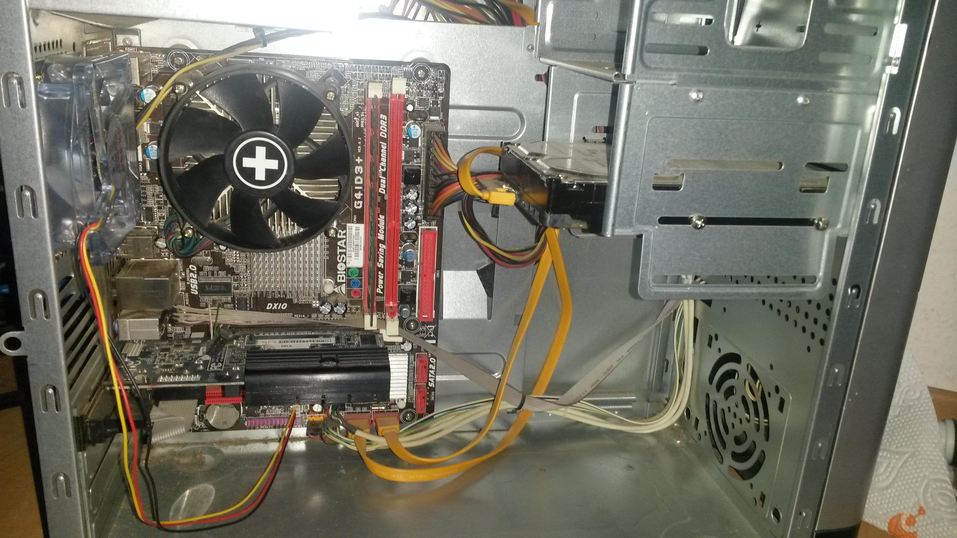

franzi88 schrieb:gehäuse ist auf
so siehst jetzt aus
Mhh, viel verändert sich leider nicht! Hat dein Kühler Heatpipes? (Falls ja, versuch mal sie anzufassen/Zufühlen, sind/werden sie Kalt/Lauwarm dann sitzt der Kühler nicht richtig drauf!)

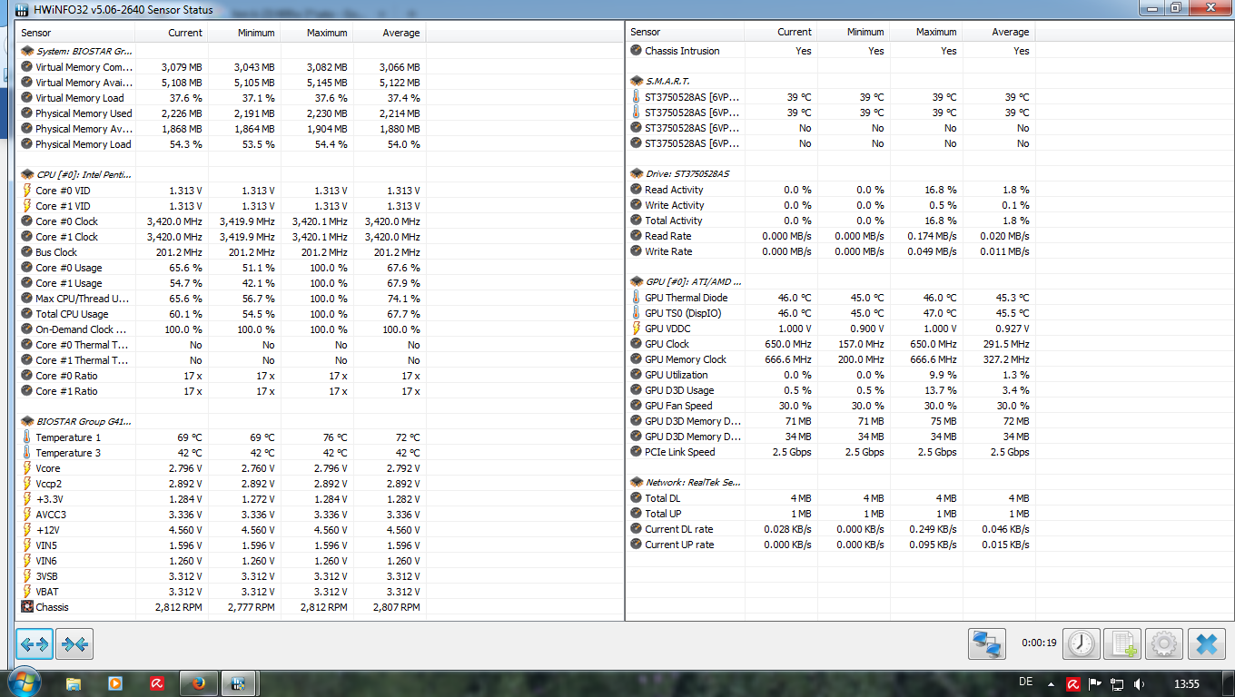

Code 124 deutet eigentlich auf einen zu niedrigen VCORE hin. Mal im BIOS VCORE manuell um 0.02 erhöhen und Stabilität testen.

Hast du nur ein Gehäuse-Lüfter? Erkenne nur Hinten einen, der die Luft raussaugt. Anscheinend hast du keinen zum Ansaugen installiert --> Wärmestau!

Wie gesagt im Prinzip deutet der Fehler meiner Meinung nach am ehesten auf das Netzteil hin. 124 hat gerne mit Spannung zu tun und deine ausgelesene Spannung sieht tatsächlich schlecht aus.
Trotzdem sind auch die Temperaturen bedenklich. Ich habe die Vermutung, dass der Mensch welcher dir deinen PC zusammenbaute, die Wärmeleitpaste vergessen haben könnte (da ja auch bei offenem Gehäuse wenig Besserung eintritt).
Wäremeleitpaste ist ein zahnpastenähnliches Zeug was zwischen den Kühler und den Prozessor geschmiert wird damit die Verbindung zwischen Kühlkörper und Prozessor direkter ist (dadurch wird letztlich bessere Kühlung erreicht).
Wenn du Lust und Laune hast und den PC gerade nicht brauchst, kannst du den Kühler mal entfernen und nachsehen.
Außerdem wirst du so oder so nicht um ein neues Netzteil herumkommen wenn die Spannung bei 3.3 kein Auslesefehler ist.
