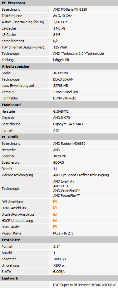

ich habe mir einen neuen PC gekauft:
Grafik: AMD Radeon HD 6800 Series
Win 7 HP 64x
BIOS: Award Modular BIOS v6.00PG
(ausführlicher s. Anhang)
Treiber sind soweit alle aktuell.

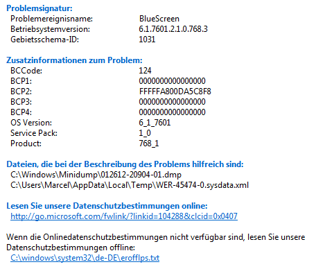

Wenn ich das Spiel Shogun2 starte, zeigt mir der Rechner den Ladebildschirm ca. 30s. Anschließend stürzt er ab und fährt sich neu hoch.
Nach dem Hochfahren zeigt er mir eine Fehlermeldung (s. Anhang)
Ich weis nicht, was ich machen soll...

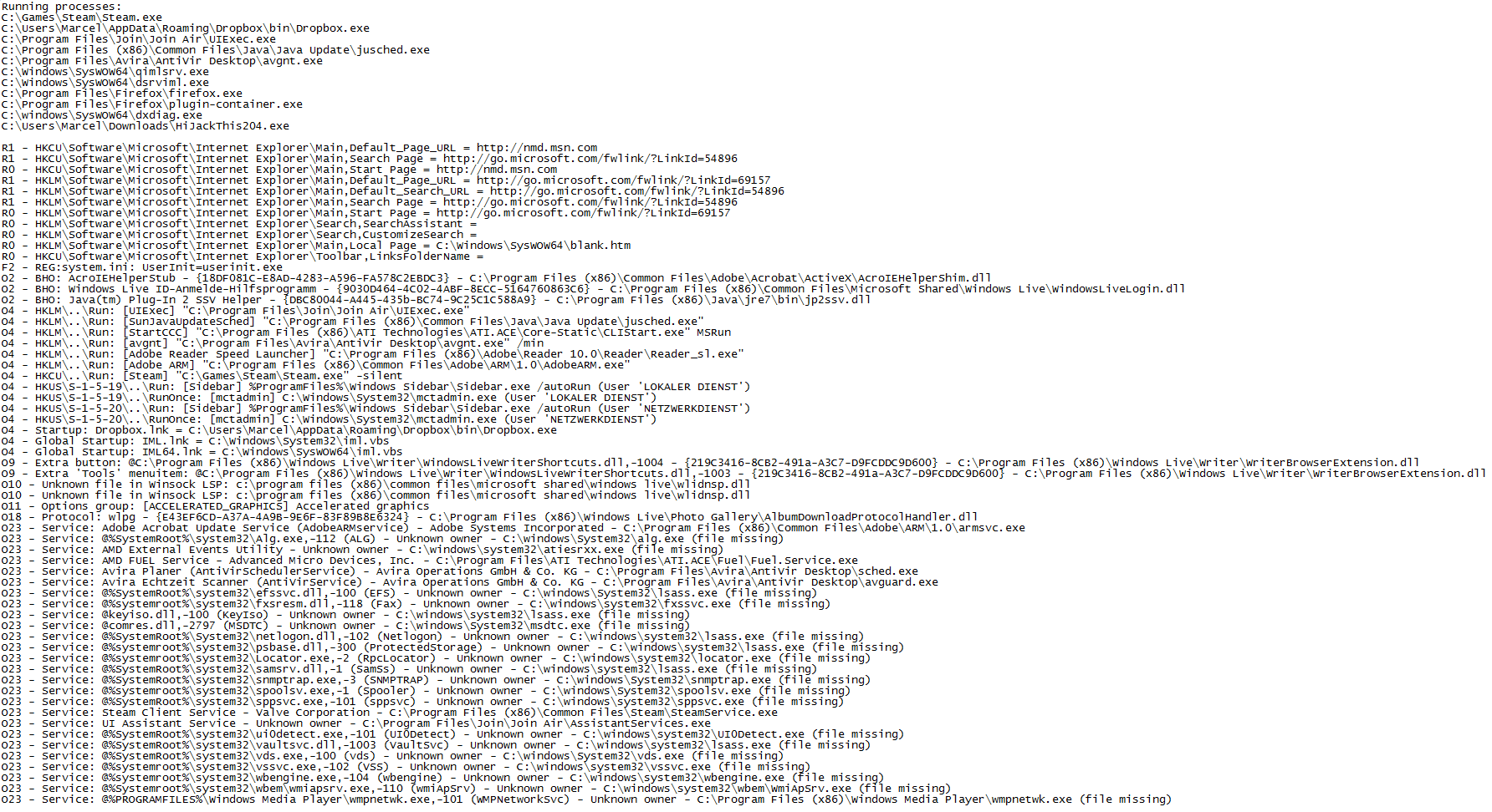

Ich habe euch in den Angang auch mal HiJackThis gehangen, in der Hoffnung, dass jemand einen Fehler erkennen kann.

der fehler ist duch ntoskrnl.exe+4b16cc verurschat wurden (so würde ich es aus dem dmp File auslesen).

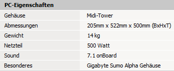

Im Anhang steht etwas über das Netzteil, das mit geliefert wurde... das dürfte doch eigentlich das Richtige sein, oder?
I.d.R. ist ein Stop 0x124 Fehler ein hardwarebedingter Fehler.
Ich würde vorschlagen, dass du den Rechner zum Laden zurückträgst, die sollten das Ding (auf eigene Kosten) zum Laufen bringen.
(Außer du hättest Austauschhardware -insbes. Netzteil, CPU, Mainboard, Grafikkarte- zur Hand und willst selbst testen).
Poste evtl. noch ein paar Screenshots von CPU-Z (Reiter Mainboard, CPU, Memory und SPD).
