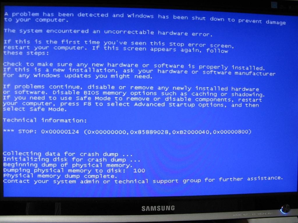

Im Anhang noch ein Bild vom Bluescreen, dieses Bild ist nicht von mir, aber ich habe exakt den selben Screen wenn er abstürzt.

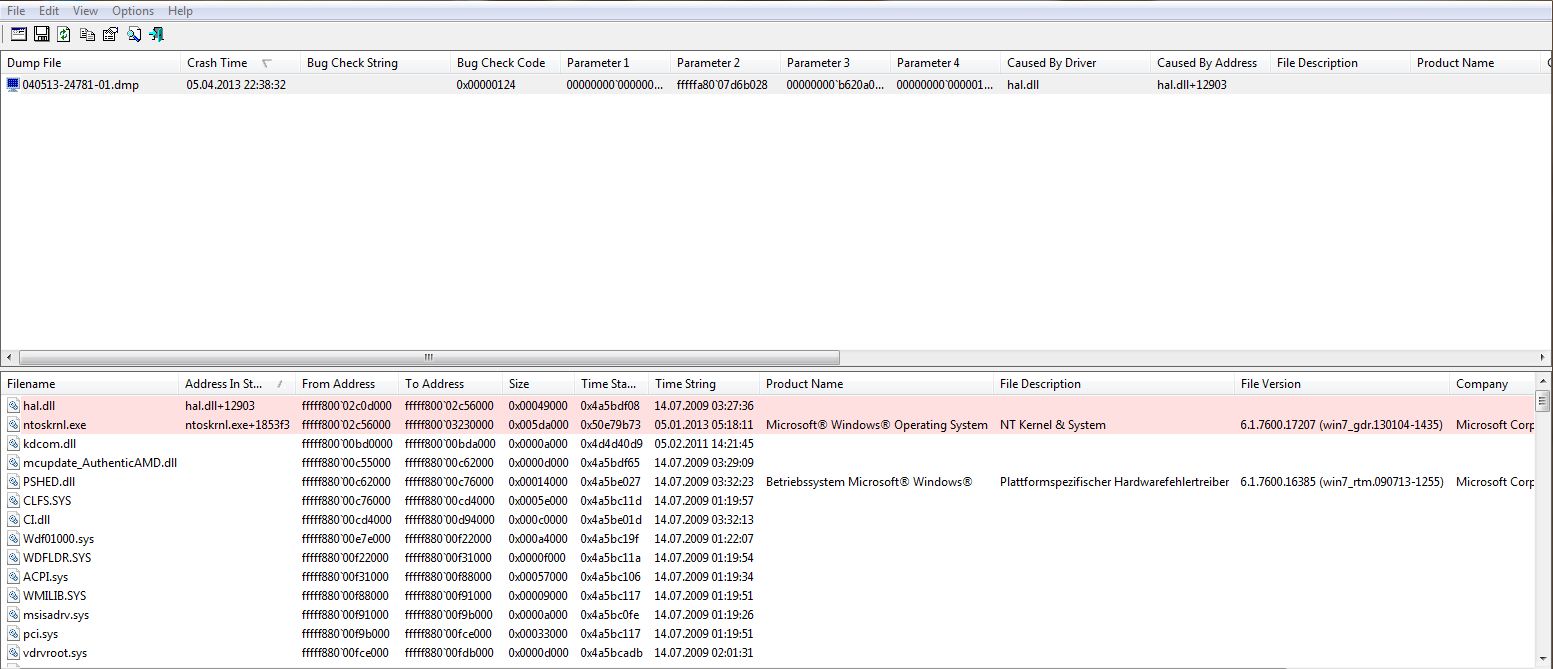

Ich werde ein Bild unten in den Anhang rein tuen, ich hoffe das ist das was du auch meinst, wie gesagt ich bin auf diesem Gebiet absoluter Laie.

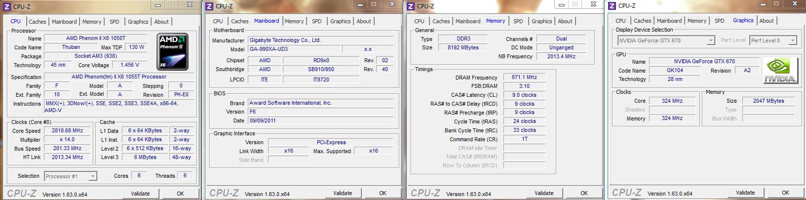

Noch etwas habe ich raus gefunden, auf meinen Ram Riegel steht 1.7-1.9V CPU-Z zeigt mir jedoch an das sie mit 3.10 betrieben werden. Das würde denke ich, soweit ich das als Laie beurteilen kann auch die Warnungen im Bios erklären, oder?
Edit: Ich habe mir nun die von dir geposteten Links durchgelesen, und ich vermute sehr stark das es ein Problem mit der Spannungsvorsorge ist. Bei der CPU bin ich mir nicht ganz sicher, da ich mich mit den Werten nicht auskenne aber die Ram laufen wie bereits erwähnt mit 3.10 (ist glaube ich zu viel). Das Problem ist, ich habe leider keine Ahnung wie ich das im Bios richtig einstelle :( -.- ...
Dann kannst du den RAM aber trotzdem mit 1333MHz und 1,5V betreiben.
CPU-Z zeigt keine aktuellen Spannungen an.
Außerdem würde bei 3,1V nichts mehr funktionieren.
Mach mal ein Bild wo das stehen soll.
Spontan fällt mir bei 3 und 10 nur das Takt:RAM verhältnis ein.

Du hast natürlich Recht, ich war danach nochmals im Bios, und habe mich da genau umgeguckt (nicht verstellt lediglich geguckt) und da stand dann das beide Ram mit jeweils 1.5V betrieben werden. Also meinte CPU-Z wahrscheinlich die Taktrate. Habe noch ein paar Bildchen von CPU-Z gemacht die ich anhängen werde.

Habe mal einen Bugcheck gemacht mit Windows Debugging hoffe es ist okay, wenn man das per copy&paste hier einfügt:
Debugging Details:
PEB is paged out (Peb.Ldr = 000007ff`fffdf018). Type ".hh dbgerr001" for details
WHEA_ERROR_RECORD: !errrec fffffa8007d6b028
BUGCHECK_STR: 0x124_AuthenticAMD
DEFAULT_BUCKET_ID: VISTA_DRIVER_FAULT
PROCESS_NAME: Adobe Premiere
CURRENT_IRQL: f
STACK_TEXT:
fffff800`00ba8ac8 fffff800`02c1f903 : 00000000`00000124 00000000`00000000 fffffa80`07d6b028 00000000`b620a000 : nt!KeBugCheckEx
fffff800`00ba8ad0 fffff800`02ddb3f3 : 00000000`00000001 fffffa80`079cc860 00000000`00000000 fffffa80`079cc8b0 : hal!HalBugCheckSystem+0x1e3
fffff800`00ba8b10 fffff800`02c1f5c8 : 00000000`00000728 fffffa80`079cc860 fffff800`00ba8e70 00000000`00000800 : nt!WheaReportHwError+0x263
fffff800`00ba8b70 fffff800`02c1ef1a : fffffa80`079cc860 fffff800`00ba8e70 fffffa80`079cc860 00000000`00000000 : hal!HalpMcaReportError+0x4c
fffff800`00ba8cc0 fffff800`02c12e8f : 00000000`00000800 00000000`00000001 fffff800`00ba8ef0 00000000`00000000 : hal!HalpMceHandler+0x9e
fffff800`00ba8d00 fffff800`02cc40ec : 00000000`00000000 00000000`00000000 00000000`00000000 00000000`00000000 : hal!HalHandleMcheck+0x47
fffff800`00ba8d30 fffff800`02cc3f53 : 00000000`00000000 00000000`00000000 00000000`00000000 00000000`00000000 : nt!KxMcheckAbort+0x6c
fffff800`00ba8e70 00000000`23f61b61 : 00000000`00000000 00000000`00000000 00000000`00000000 00000000`00000000 : nt!KiMcheckAbort+0x153
00000000`27f8d890 00000000`00000000 : 00000000`00000000 00000000`00000000 00000000`00000000 00000000`00000000 : 0x23f61b61
STACK_COMMAND: kb
FOLLOWUP_NAME: MachineOwner
MODULE_NAME: hardware
IMAGE_NAME: hardware
DEBUG_FLR_IMAGE_TIMESTAMP: 0
FAILURE_BUCKET_ID: X64_0x124_AuthenticAMD_CPER_Sev_1
Followup: MachineOwner
0: kd> lmvm hardware
start end module name
0: kd> !errrec fffffa8007d6b028
Common Platform Error Record @ fffffa8007d6b028
Record Id : 01ce3206cd59a09f
Severity : Fatal (1)
Length : 928
Creator : Microsoft
Notify Type : Machine Check Exception
Timestamp : 4/5/2013 20:34:05
Flags : 0x00000000
Section 0 : Processor Generic
Descriptor @ fffffa8007d6b0a8
Section @ fffffa8007d6b180
Offset : 344
Length : 192
Flags : 0x00000001 Primary
Severity : Fatal
Proc. Type : x86/x64
Instr. Set : x64
Error Type : Cache error
Operation : Generic
Flags : 0x00
Level : 1
CPU Version : 0x0000000000100fa0
Processor ID : 0x0000000000000000
Section 1 : x86/x64 Processor Specific
Descriptor @ fffffa8007d6b0f0
Section @ fffffa8007d6b240
Offset : 536
Length : 128
Flags : 0x00000000
Severity : Fatal
Local APIC Id : 0x0000000000000000
CPU Id : a0 0f 10 00 00 08 06 00 - 09 20 80 00 ff fb 8b 17
00 00 00 00 00 00 00 00 - 00 00 00 00 00 00 00 00
Proc. Info 0 @ fffffa8007d6b240
Section 2 : x86/x64 MCA
Descriptor @ fffffa8007d6b138
Section @ fffffa8007d6b2c0
Offset : 664
Length : 264
Flags : 0x00000000
Severity : Fatal
Error : DCACHEL1_EVICT_ERR (Proc 0 Bank 0)
Status : 0xb620a00000000175
Address : 0x0000000000000100
Misc. : 0x0000000000000000
Wenn das nicht okay ist bitte, sagen, dies ist mein erstes mal das ich generell mit einem Problem in ein Forum gehe.

Versuche im BIOS " Command Rate" auf 2T direkt einzustellen - jetzt steht "1T" laut CPU-Z
