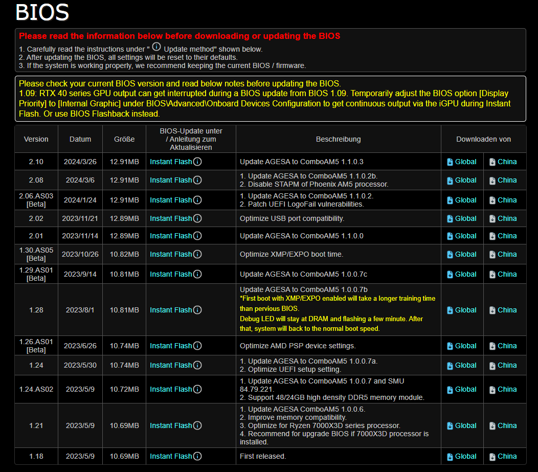

  1. UEFI erst mal auf den neusten Stand aktualisieren, in dem Du die Firmware von der Herstellerseite lädst.

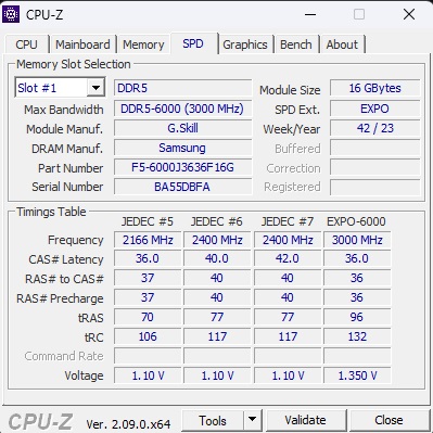

  2. Von CPU-Z den Reiter mit SPD hier als Sceenshot (kein Foto bitte) posten

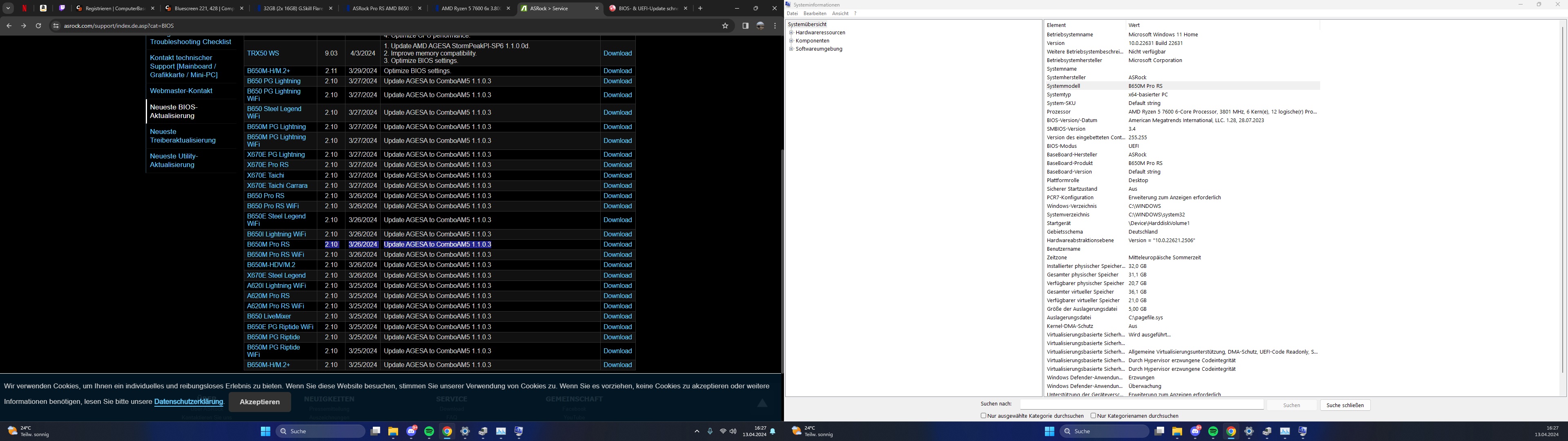

zu Punkt 1: Bevor ich jetzt irgend etwas mache, was man im Nachhinein nicht nachvollziehen kann.. Anbei findest Du einen Screenshot (1), was ich mir jetzt downloaden würde. Wie bereits markiert wäre es "B650M Pro RS", ist das richtig?
zu Punkt 2: Den Screenshot (2) findest Du im Anhang
Korrekt
Ganz rechts in Spalte 4 siehst Du bei EXPO-6000, daß die RAMs 1,35V benötigen. Stell erst mal das entsprechende EXPO Profil im UEFI entsprechend ein, und prüfe dann anschließend, ob auch die RAM-Voltage korrekt eingestellt wurde. Wenn es mit korrigieren Werten immer noch crashed, dann man konservativ 5200 MHz manuell einstellen, ob das ohne Absturz läuft.

Zu Punkt 3: Werde ich nach Deinem Okay zum Download des UEFI-Updates machen.
Ok, update kannst Du machen.

Nabend.
Wenn ich auf den Link klicke, bekomme ich verschiedene Möglichkeiten zum Download angezeigt.
Wir reden doch von der obersten Zeile (Update AGESA to ComboAM5 1.1.0.3), oder?

@LyckStrike277
Ich würde von der oberen Zeile ausgehen zum download.
