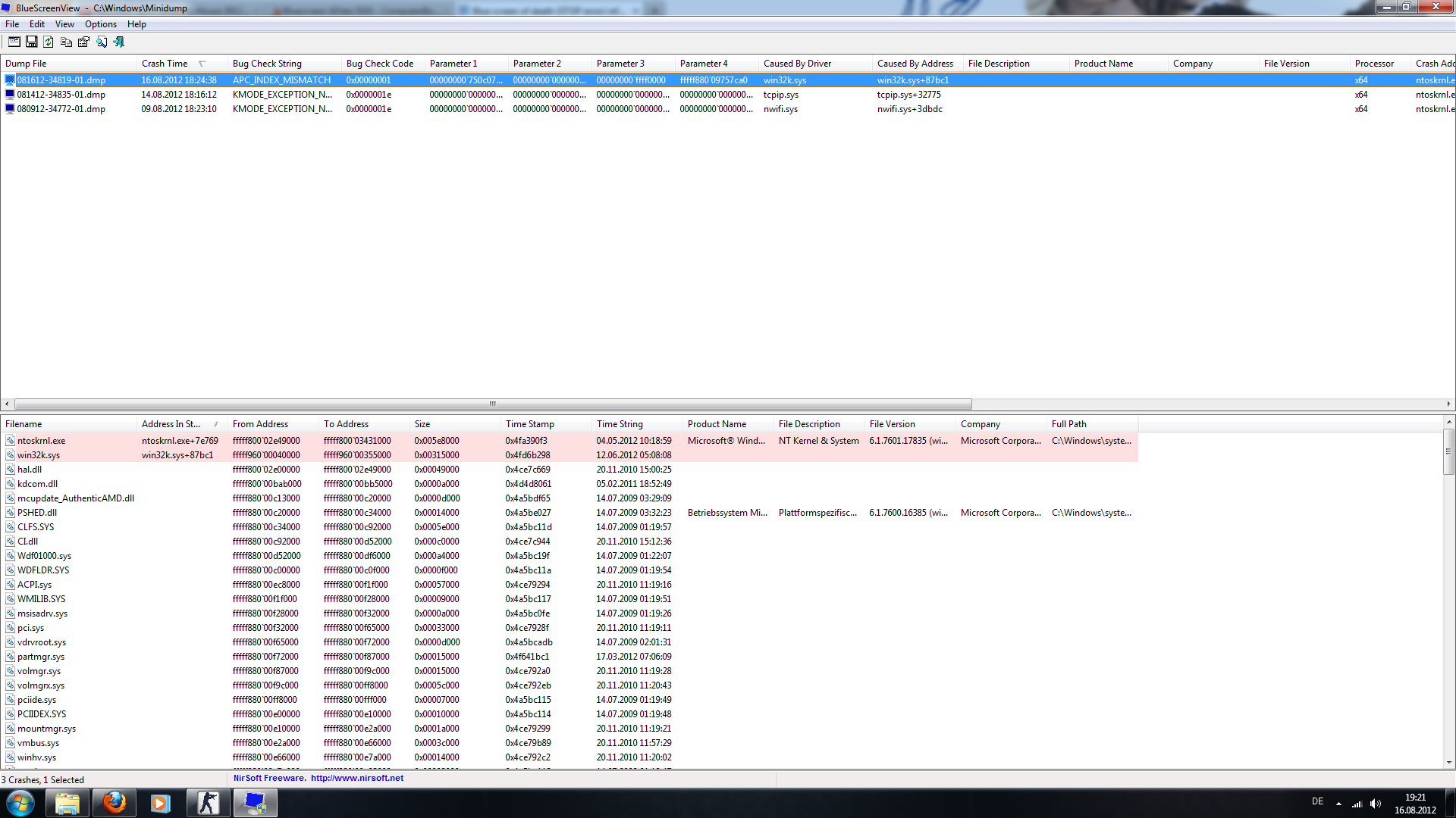

Entscheidend ist, was danach kommt und ob ein Minidump von dem Bluescreen erstellt wurde? Prüfe das mal mit Blue Screen View und wenn einer da ist, was die Ursache war. Ist einer erstellt worden, dann ist eigentlich nie die Systemplatte selbst schuld, denn wäre sie dafür verantwortlich, so hätte der Minidump ja nicht auf ihr geschrieben werden können! Mache ggf. auch mal einen RAM Test mit memtest86. Dabei musst Du von USB oder CD booten, mindestens einen PASS, besser 3 bis 6 oder über Nacht durchlaufen lassen und es darf kein Fehler auftreten.
Standardmäßig sind im Ordner \Windows\Minidump sind die .dmp Dateien die Infos enthalten über den Bluescreen, poste da mal n paar
womit öffne ich die dmp Datei?
Wenn ich Editor nehme kommt die Meldung, Zugriff verweigert. :D
Hier mal der Screen:
Hilft euch das weiter?
Vergiss den Windows Memory Check, der sagt nicht viel aus. Wie es mit memtest86 geht, habe ich doch im Post #7 geschrieben. Der Bugcode 1e deutet auf Probleme mit der Core Spannung hin, hast Du übertaktet oder verwendest und billiges womöglich altes Netzeil?
