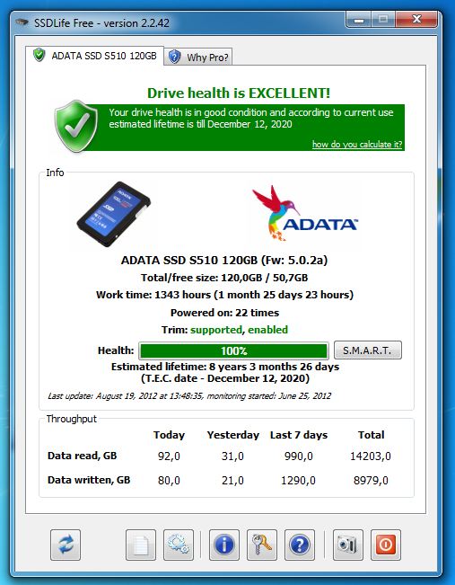

also ssd life zeigt mir weiterhin trim enabled an aber das ist die einstellung vom win 7 her oder?

SSD Life kann auch nicht prüfen, ob TRIM funktioniert, es kann nur entweder die Einstellung von Windows prüfen oder anzeigen, was der Controller der SSD angibt und da gibt der SF immer TRIM als enabled an. Das ist aber nicht das Problem, denn die Schreibrate wie im Neuzustand erreichen die SF ja sowieso nicht wieder, wenn die NAND Flashes erst einmal beschrieben wurden.

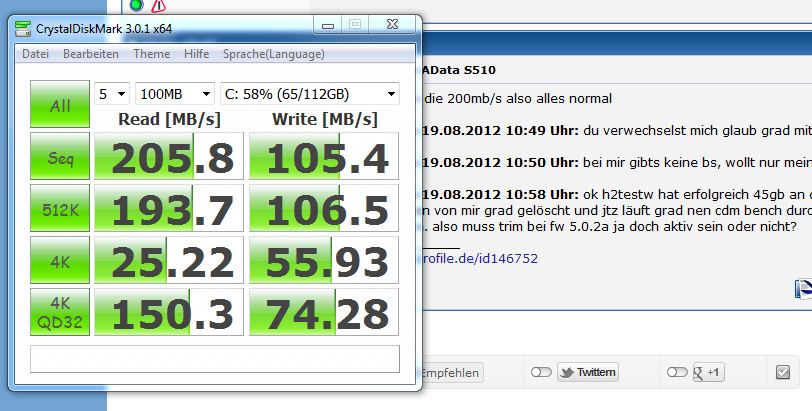

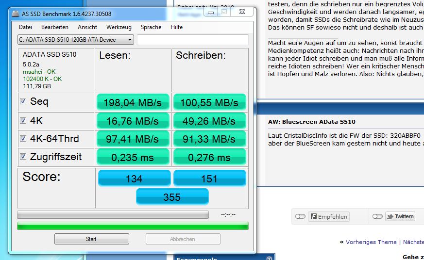

ok h2testw hat erfolgreich 45gb an daten geschrieben und gelesen, testdaten wurden von mir grad gelöscht und jtz läuft grad nen cdm bench durch mit vollen 200mb lesen und 106mb schreiben. also muss trim bei fw 5.0.2a ja doch aktiv sein oder nicht?
Was machst Du dann hier im Thread? TRIM kannst Du doch bei einer SF sowieso nicht über die Schreibrate testen, denn die schrieben nur ein begrenztes Volumen (das dem Overprovisioning entspricht) mit der normalen Geschwindigkeit und werden danach langsamer, egal ob mit oder ohne TRIM. Dabei ist TRIM dafür eingeführt worden, damit SSDs die Schreibrate wie im Neuzustand aufrechterhalten können, wenn Dateien gelöscht werden. Das können SF sowieso nicht und deshalb ist auch der Test ob TRIM funktioniert bei denen komplizierter.

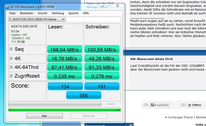

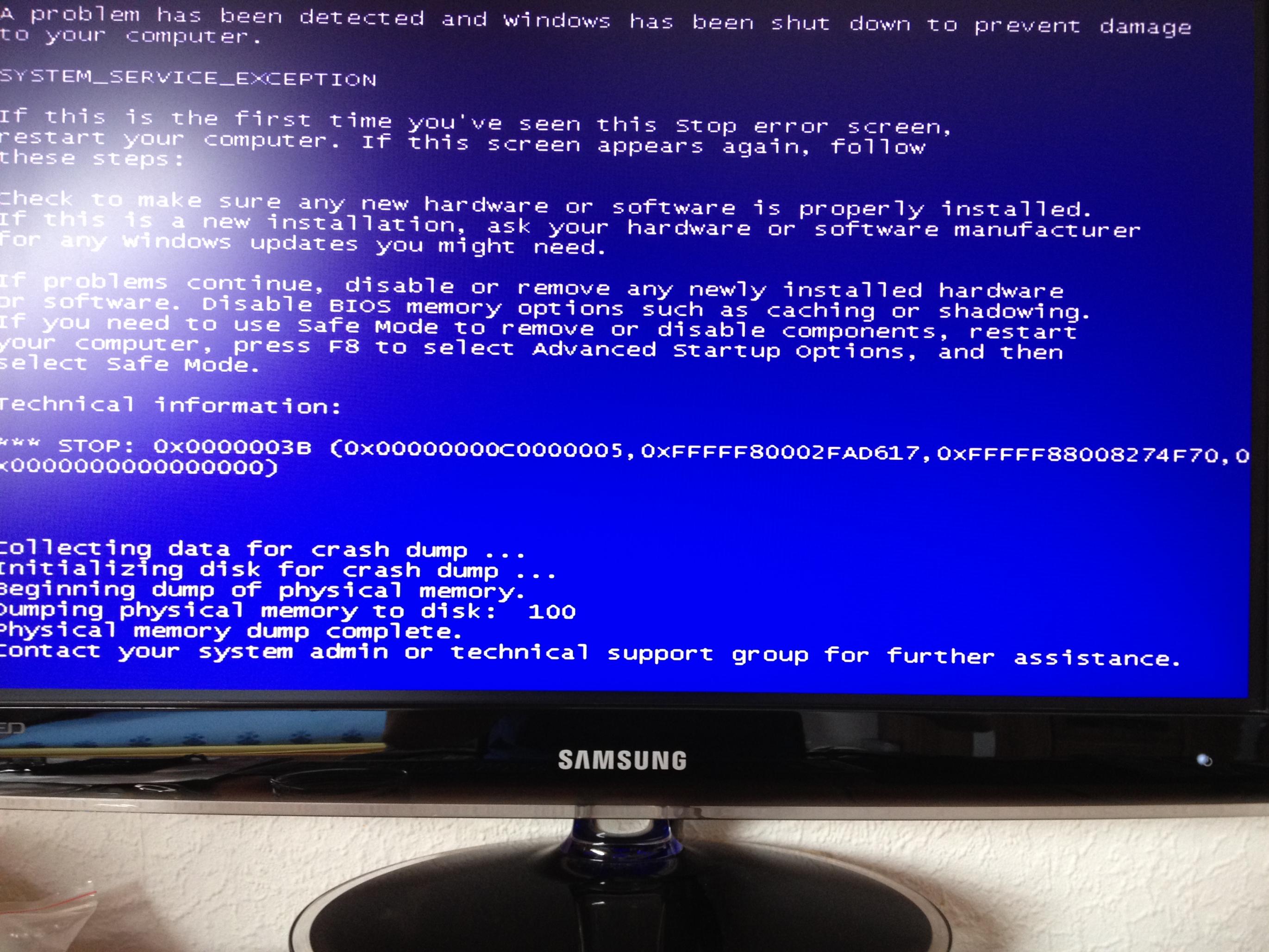

So nun hab ich den BlueScreen fotografiert.
Vllt könnt ihr hier mehr raus lesen wie ich ;)
Hast Du übertaktet oder Undervolted? Ein altes Netzteil? Das erste Rezept bei 0x3b ist increase vcore! Das dürfte also kaum an der SSD liegen.

Neues RAM? Dann mache auf jeden Fall zuerst mit Memtest86 mal einen RAM- Test. Dazu unbedingt von CD oder USB-Stick booten, min. 6 PASS abwarten und es darf dabei kein Fehler auftreten (also am Besten über Nacht laufen lassen). RAM-Fehler können die unmöglichsten Bluescreens erzeugen, man sollte also immer erstmal sein RAM testen, wenn man Bluescreens bekommt und auch immer, wenn man am RAM oder dessen Einstellungen etwas ändert! RAM Fehler sind häufiger als die meisten glauben!
