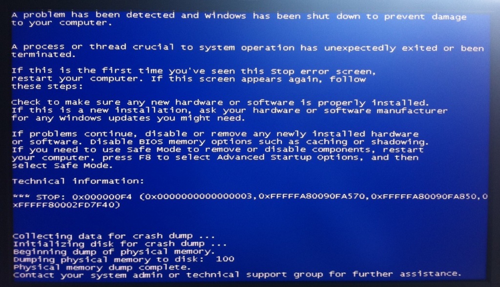

Bug Check 0xF4: CRITICAL_OBJECT_TERMINATION ein Prozeß oder Thread der für das Funktionieren des Systems notwendig ist, wurde unerwartet verlaßen oder beendet.
Parameter1:The terminating object type: 0x3: = Process.
Also WinDbg anwerfen.
Hast du den Rat von simpel1970 schon umgesetzt?

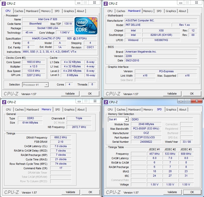

Mache bitte noch ein paar Screenshots von CPU-Z (Reiter Mainboard, CPU, Memory und SPD). Ebenso einen von CrystalDiskInfo.
Den RAM auch noch mit Memtest86+ auf Fehler überprüfen (sofern noch nicht geschehen).
Das wäre -rein von den Stopfehlercodes- auch nicht auszuschließen.

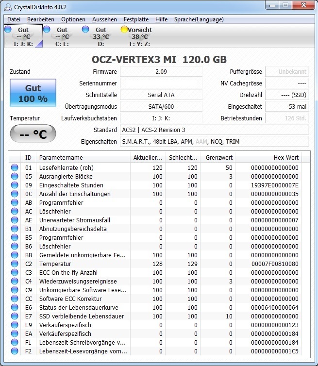

autoshot schrieb:...weil ich dachte, es liegt vll an der SSD (Vertex 3 MI @ FW 2.09)

also meine befürchtungen haben sich vermutlich bestätigt: nachdem ich Windows 7 wieder von der X25-M starte, hab ich noch nicht einen BSOD erlebt. Kaum war ich mal wieder mit der Vertex 3 MI unterwegs, hats dagegen nach knapp 3h wieder einen gegeben.
Und was mach ich jetz? Die X25-M war eig für mein MacBook geplant sobald Lion rauskommt...
eine command rate von 2T hat leider auch keine besserung gebracht.

Für die Vertex 3 gibt inzwischen ein Firmware-Update, mit dem angeblich Bluescreenprobleme gelöst werden soll. Entweder du versuchst dich an/mit dem FW-Update, oder du reklamierst die Vertex.
Edit: Mit 2.09 ist ja bereits die aktuellste FW drauf...
