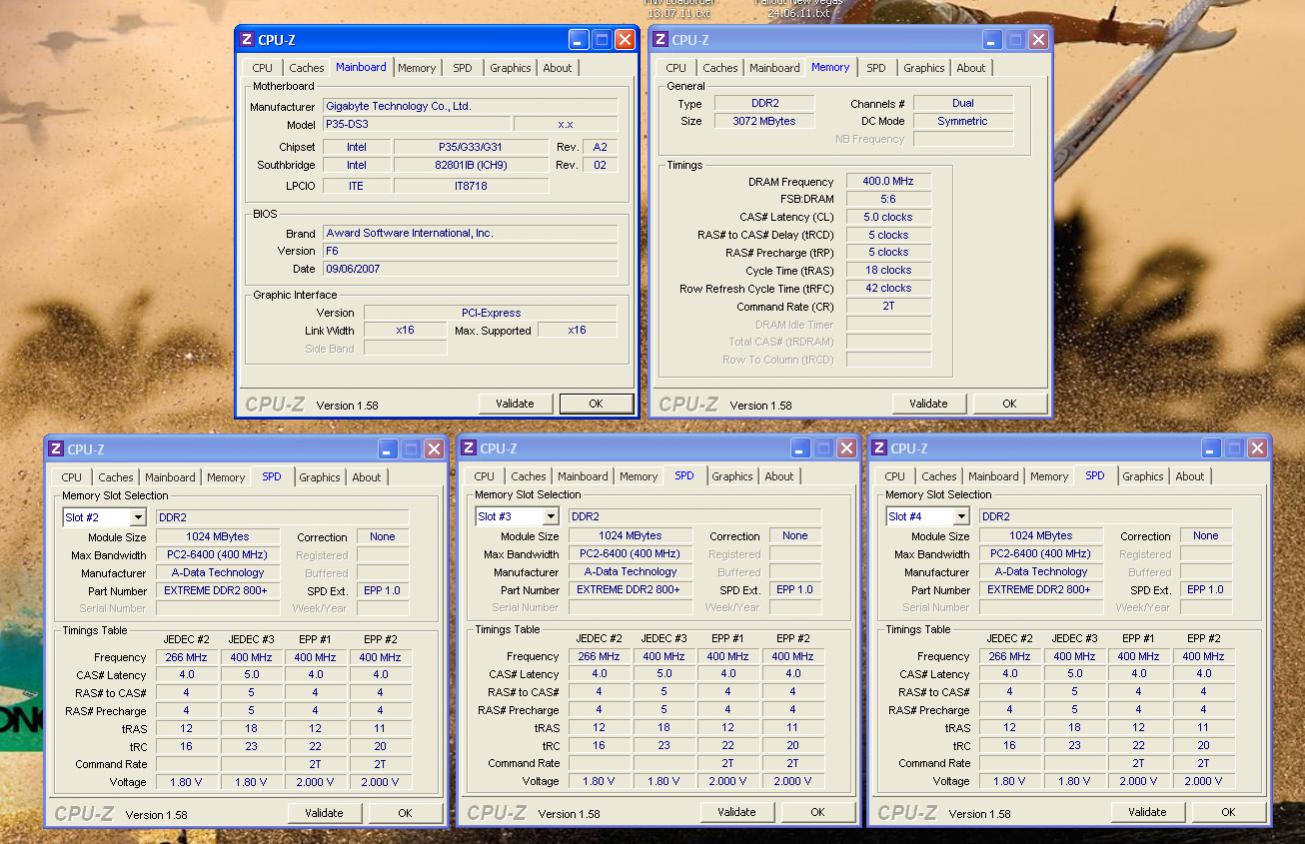

Mache auch noch ein paar Screenshots von CPU-Z (Reiter Mainboard, CPU, Memory, SPD und Graphics).

Mache bitte noch ein paar Screenshots von CPU-Z (Reiter Mainboard, Memory und SPD). Die Screenshot vom Reiter SPD bitte von jedem Slot machen.
Ok, werds heute irgendwann mal länger durchlaufen lassen.
Bild im Anhang.

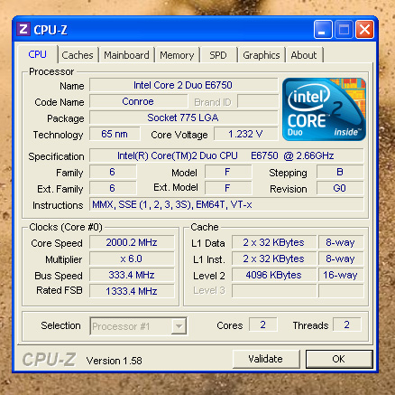

Board sieht man ja oben im Bild, Gigabyte GA-P35-DS3 dual PC2-6400U DDR2 S775 PCIe. Für die CPU hier Bild im Anhang (Intel Core 2 Duo E6750 2x2660MHz S775 4MB Box mit ´nem Arctic Cooler Freezer 7 Pro drauf) und mein Netzteil ist ein Seasonic S12II 430W ATX 2.0.
