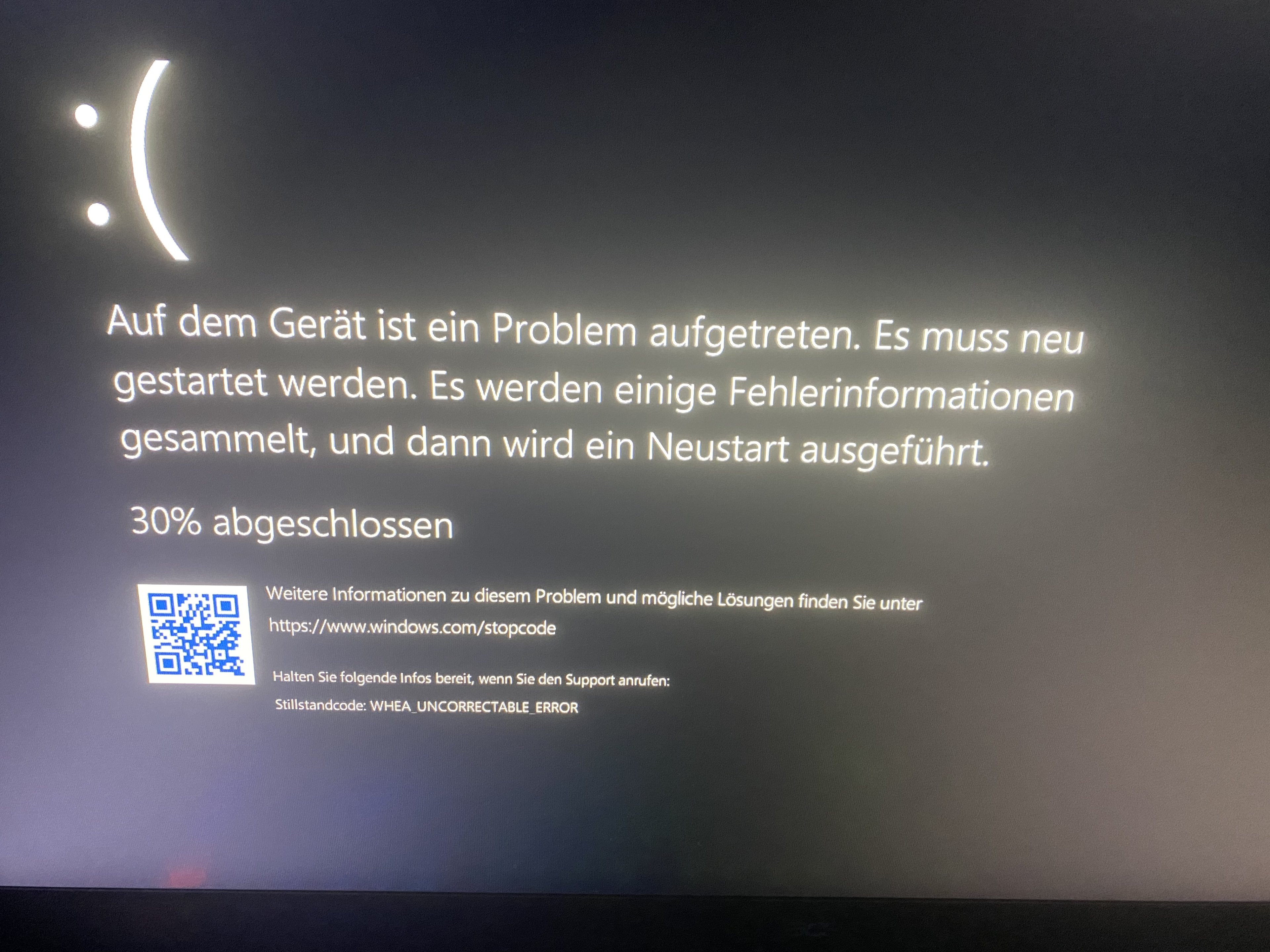

Hallo! nachdem ich mein Prozessor auf 5,0 Ghz übertaktet habe, erhielt ich 3x in circa 14 Tagen diesen Bluescreen (siehe bild)

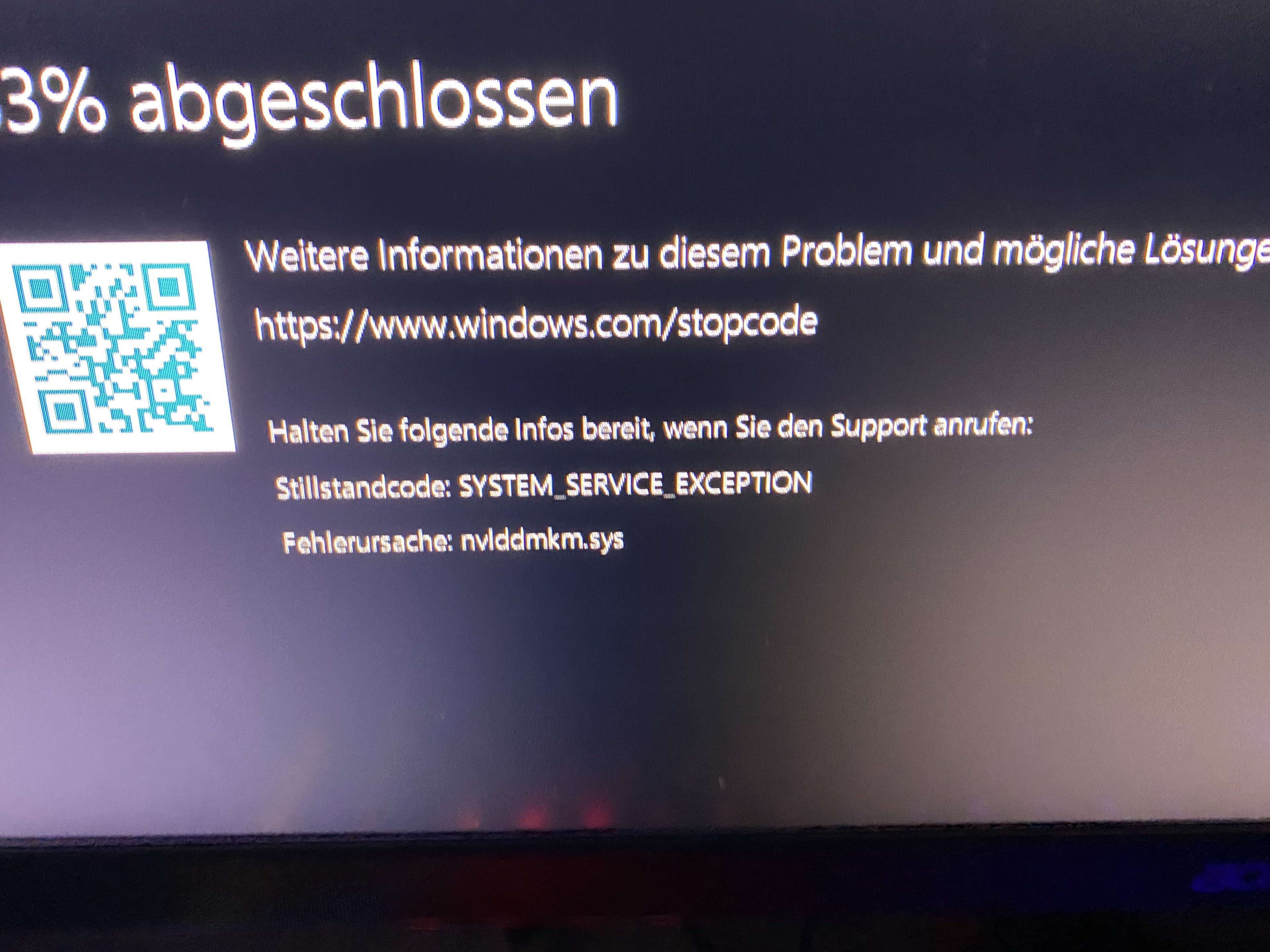

Ich hatte den Code mal im Internet eingegeben, dort sagt er mir aber etwas von Grafikkarten Treiber. Ich habe diese vorhin einmal komplett deinstalliert und neu installiert. Ich werde nun mal schauen, ob es wieder auftritt. Meine Frage an euch, hatte jemand diesen Fehler auch mal oder hat eine Idee woran es liegen könnte und wie ich es beheben könnte?

ja, finds nur merkwürdig das der fehlercode mich auf graka treiber hinweisen tut, anstatt auf OC fehler ..

Bei Übertaktungen (unsachgemäßem Hardwaregebrauch) kann man diese Fehlerbeschreibungen, die im Bluescreen auftauchen nicht immer als Ursache heranziehen. Ist zumindest meine Erfahrung.
Jetzt im Sommer, als es noch wärmer war, habe ich plötzlich jeden Tag ein oder zwei Bluescreens gekriegt. Meistens beim spielen.
Immer mit Hinweis auf den Grafiktreiber.
Nach ner Zeit ohne Lösung wurde es mir zu blöd und ich habe das RAM OC gelockert, und plötzlich lief es wieder.

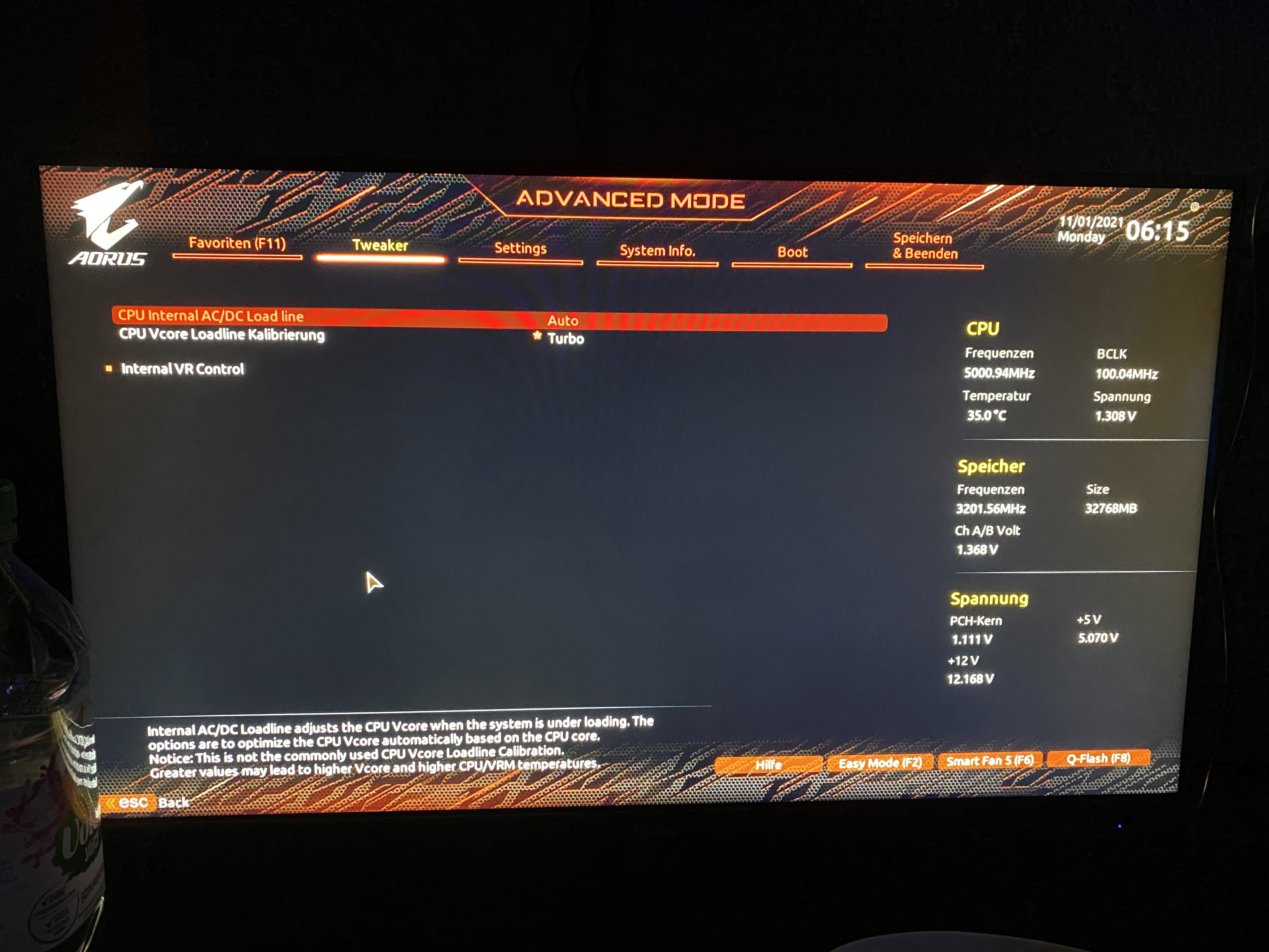

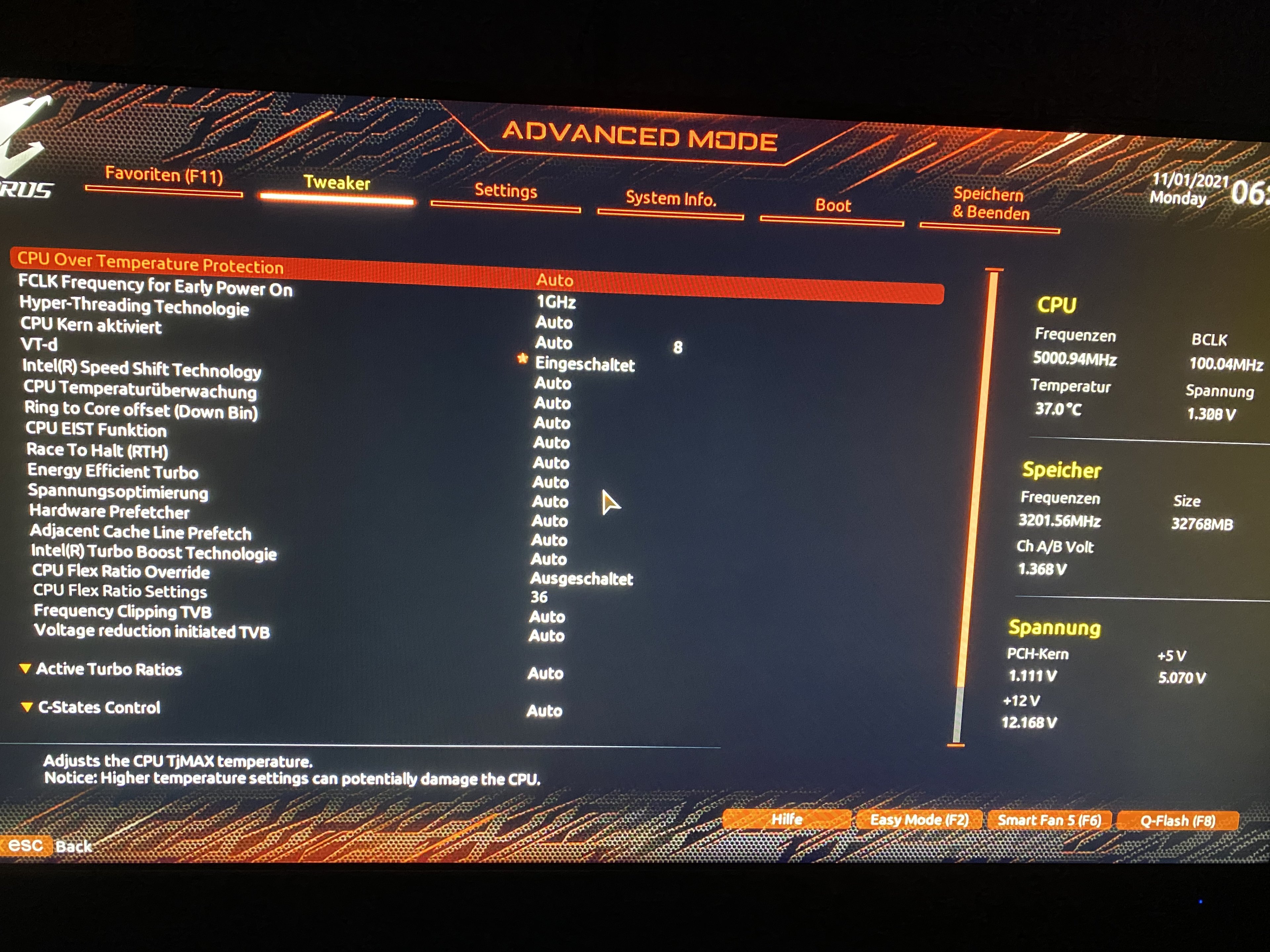

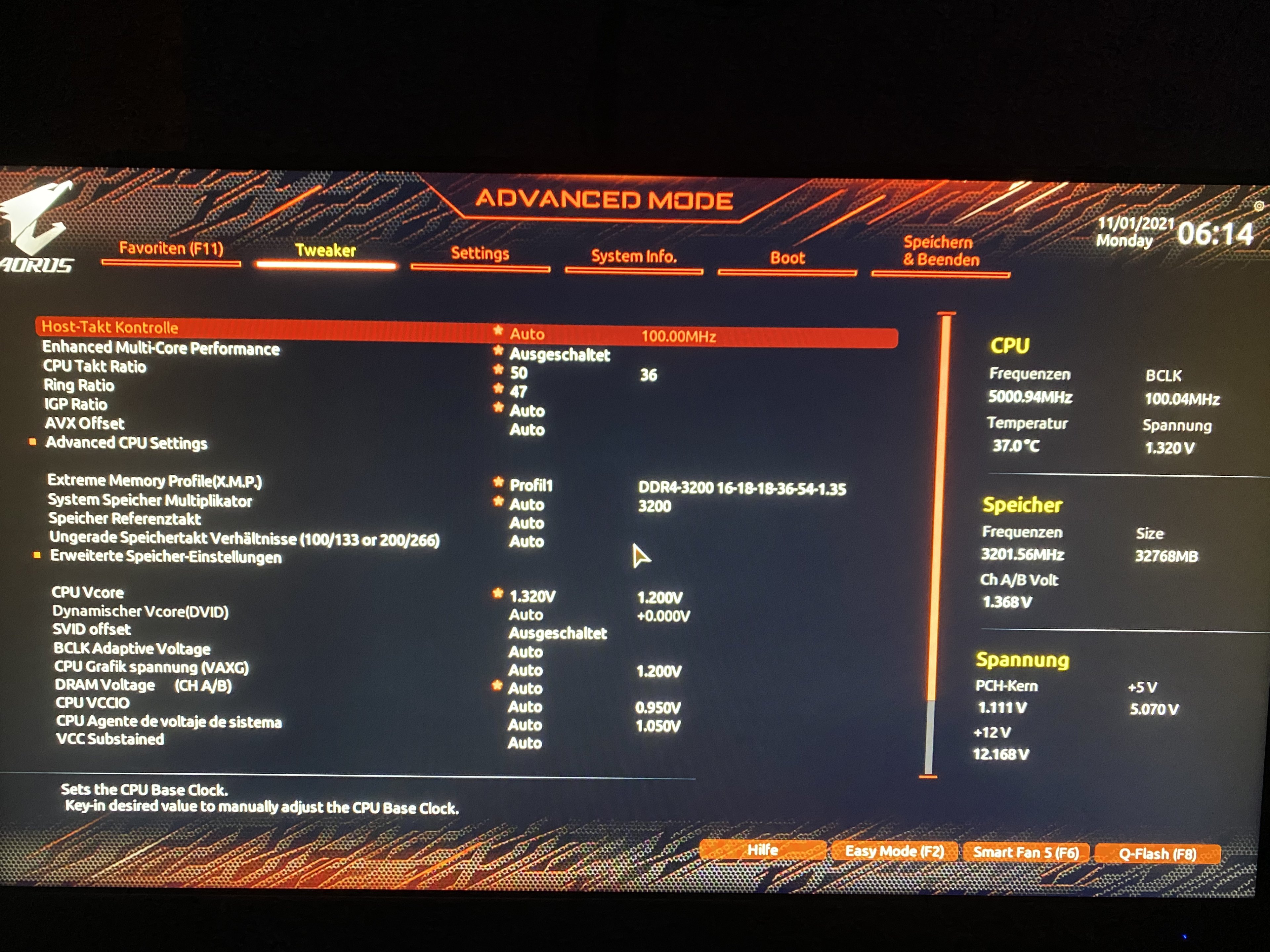

bei den jetzigen bios einstellungen die ich einfüge im anhang lief er 5 min im cinebench „stabil“ danach kam bluescreen mit dem fehlercode(bild).
kann ich in den einstellungen irgendwas anders machen?

WHEA ist in 99Prozent die CPU, nimm das OC raus, besser noch lass die kiste komplett auf default laufen, wenn dann immer noch was ist, ist es wohl was größeres in form von eventuellen hardwareschaden.
PS. Bestimmt OC mit viel zu viel spannung und zu wenige eingelesen
MB batterie raus & die einstellung sind alle wieder auf default, ist das korrekt?
update: bios ist zurückgestellt. läuft alles wieder auf stock. wenn nochmal ein fehler kommen sollte, würd ich mich nochmal melden.

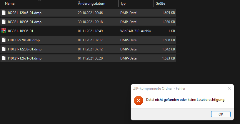

Im Ordner C:/Windows/Minidump
befinden sich die Informationen zum blue screen.
die letzten fünf Files auf den Desktop kopieren.
Mit rar oder zip verpacken.
Hier im Forum hoch laden.
