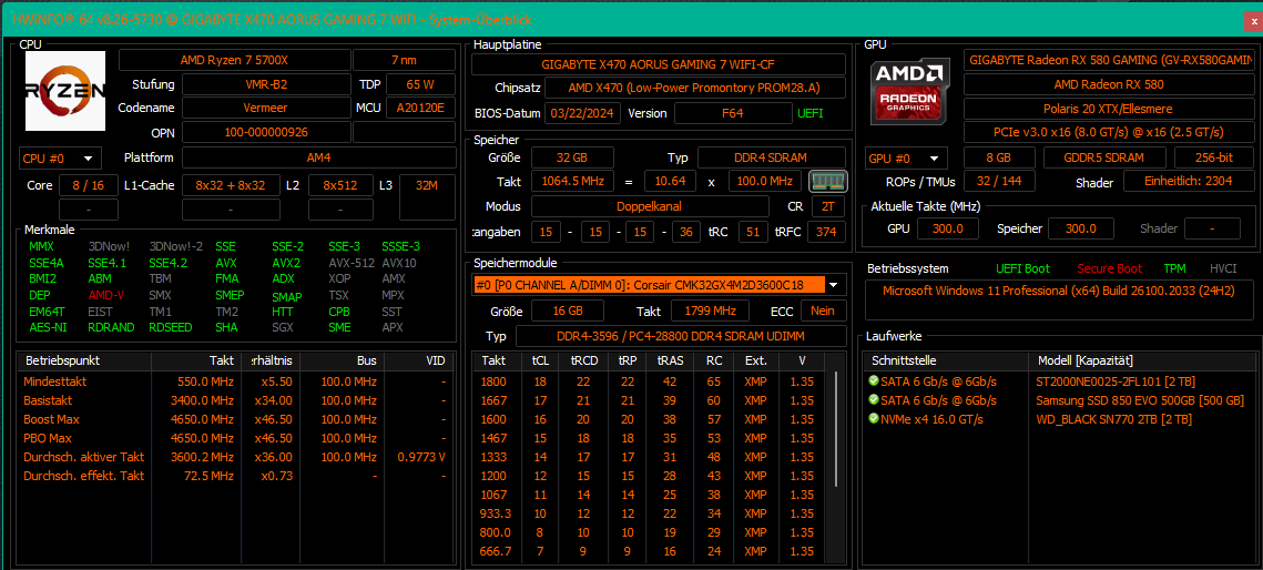

Ich hab mit der Hwinfo.exe meine Hardware-Specs und den Zustand gecaptured.:
Falls noch weitere Daten benötigt werden, stelle ich die gerne bereit.

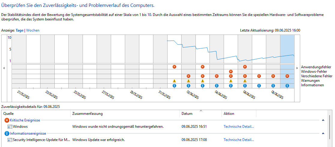

zeig mal den
zuverlässigkeitsverlauf

madmax2010 schrieb:
zeig mal den
Willst du was Bestimmtes sehen?

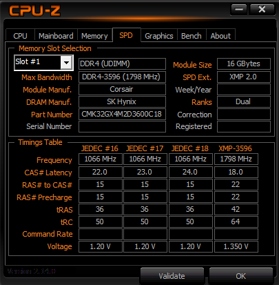

Danke für die Info! Kannst du mir bitte genauer erläutern woran bzw an Welchen Werten du das erkennst und wie sich das äußert in sachen Leistung/Probleme? Ich bin leider wirklich nur durchschnittlich bewandert in Tech-Themen. Ich hab den mal upgegraded (gleichzeitig mit der CPU). Maybe muss ich mit stärkrem Netzteil nachziehen?

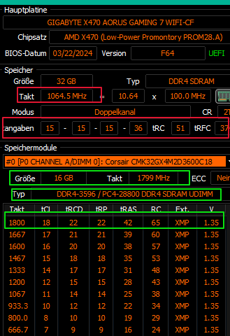

Kenne das Programm nicht, nutze dafür eigentlich CPU-Z.
Aber ich nehme mal an dass das was ich hier rot markiert habe das ist was du eingestellt hast. Das Grüne was du einstellen solltest. Aber ggf. mal noch auf Feedback warten von Leuten die das Tool kennen.

@svnthst3r Ich meinte damit, dass die rot markierten Werte die bei dir eingestellten/anliegenden Werte sind. Wenn du nichts gemacht hast ist das halt der Default. Der wird meistens niedriger angesetzt. XMP sind halt "schärfere" Taktraten/Timings aber dein RAM ist eigentlich dafür ausgelegt, deshalb sollte man die Werte nach Möglichkeit dann auch so einstellen. Schließlich hast du ihn ja auch dafür gekauft.

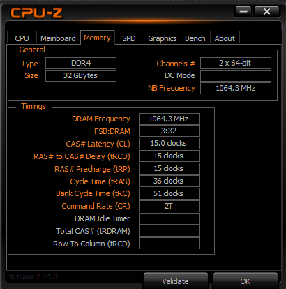

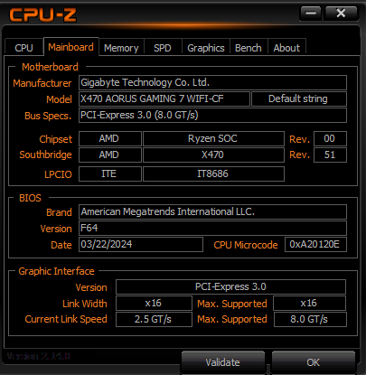

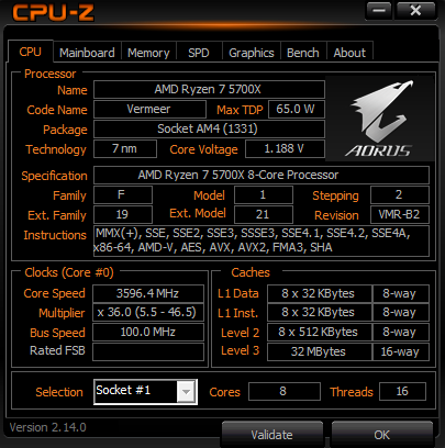

Danke für die Infos schon mal. Ich hab CPU-Z installiert und hier die Values, wenn du mal drüberschauen magst:
Noch einfachere Regel, es gibt sinnvolle Gründe für neues BIOS. Und ich habe meinen guten und hilfreichen Grund dargelegt.
Persönliches Bashing (Ewiggestrig) sagt mehr über den Sender als den Empfänger. Vor allem wenn man den Unterschied zwischen EFI und UEFI nicht kennt ;)
