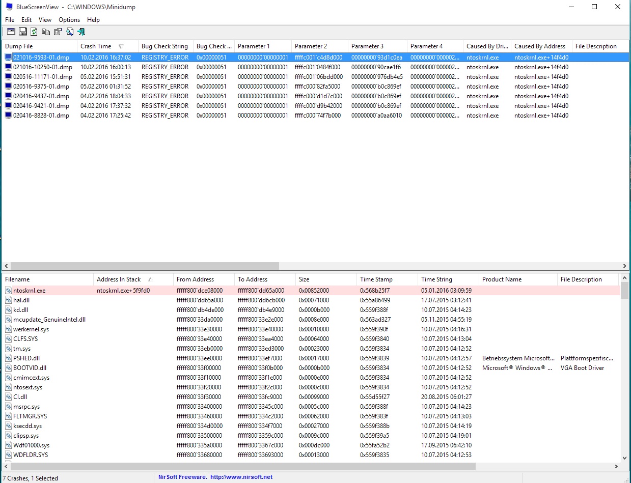

Doch wenn der PC lief und nur PDF oder Office Programme geöffnet waren, zeigte er mir nach einiger Zeit immer wieder einen REGISTRY_ERROR Bluescreen an.
Immer verursacht durch "0x00000051" und "ntoskrnl.exe"

Bluescreenview spuckte folgendes aus:

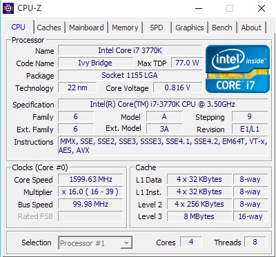

i7 3770K (nicht übertaktet)

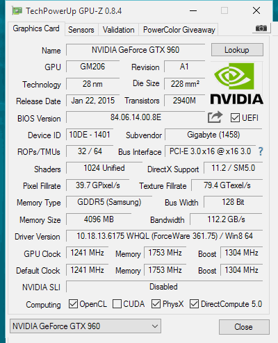

GIGABYTE GTX960

GPU-Z
CPU-Z
