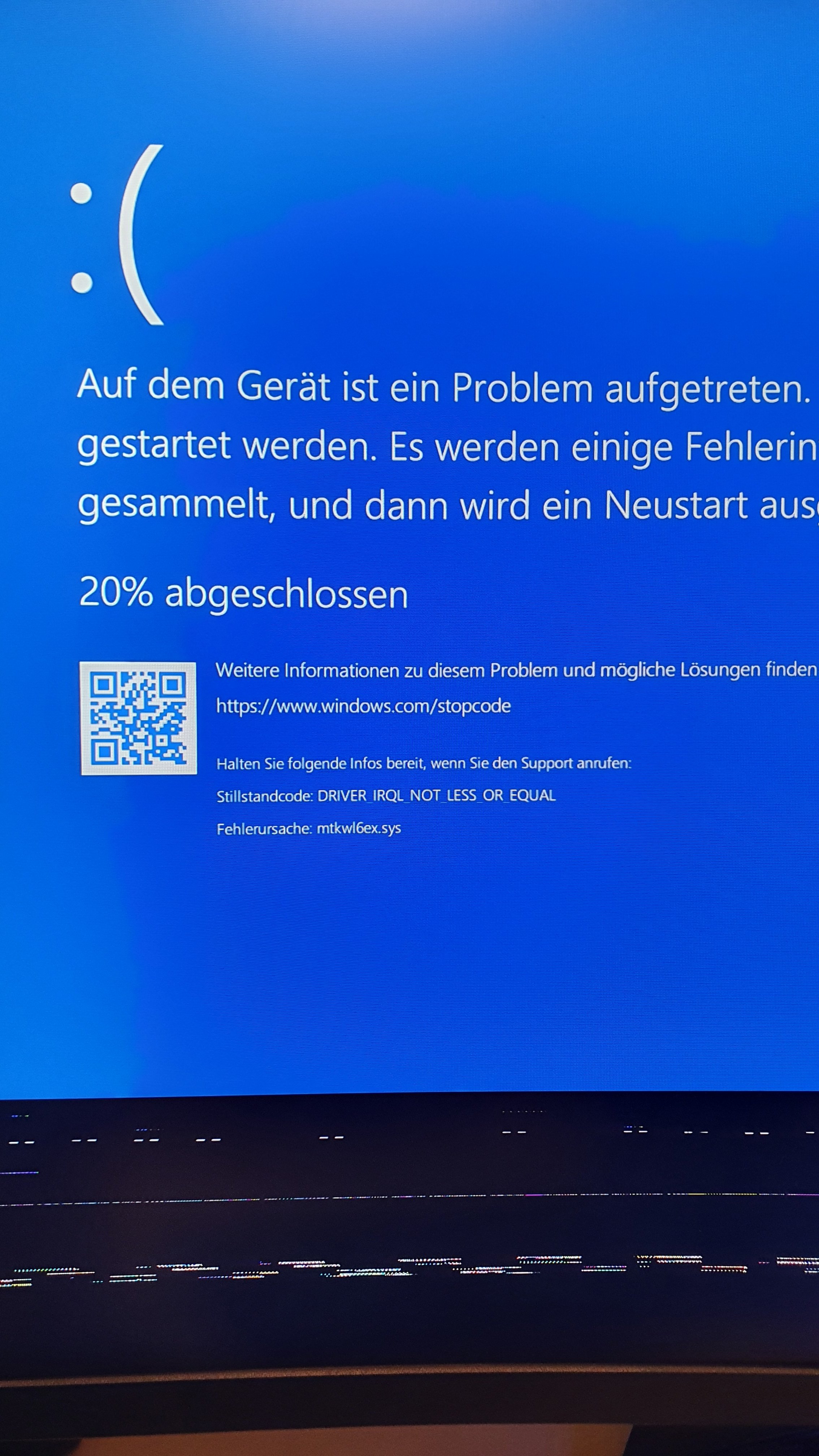

Edit: Nach dem Bios-Flash (Version 1.14.AS06) habe ich nun wieder einen Bluescreen bekommen:
Habe jetzt manuell wieder die WLAN Funktion im BIOS deaktiviert und jetzt startet er wieder normal...

Für mich sieht das einem defekt oder schlechten Treiber der WLAN Karte aus.

Jo das denke ich auch. Also erstmal einfach WLAN über BIOS deaktiviert lassen und hoffen dass ein Update rauskommt?
Wenn's mit deaktiviertem WLAN funktioniert - aber nur dann, weil kein funktionierender Treiber zu finden ist - dann wende dich doch mal an AsRock.
Ich hab dir doch aktuellere Treiber von Microsoft verlinkt für den "MediaTek Wifi",
#4.
Du könntest auch einen Treiber von Dell, Lenovo, Asus, MSI, ... nehmen für den "MediaTek Wifi" .
Und Windows 10/11 Treiber sind in der Regel die gleichen.
Und je nachdem, Treiber Paket entpacken und nur den reinen Treiber installieren
über den Gerätemanager, nicht das komplette Software Paket.
Sollte sowas noch drauf sein, erst deinstallieren.

Ich dachte eher daran, dass du dann Windows wieder ohne Bluescreen hochfahren kannst, um dann den Treiber deinstallieren zu können, der ihn offenbar verursacht.
Hab jetzt im BIOS Wifi wieder aktiviert und kann normal starten aber hab halt kein WLAN und der Gerätemanager erkennt auch nix (auch nicht unter ausgeblendete).
Habs jetzt hinbekommen! WLAN funktioniert. Hab den neusten Treiber installiert.
Mal schauen ob es jetzt Bluescreens gibt oder nicht

Lustig (bzw. alles andere als das!), ich habe genau dieselbe Odyssee hinter mir.
Nach Upgrade des AMD Grafikkartentreibers hatte ich plötzlich alle Nase lang einen BSOD/Absturz.
Habe dann auf einen Wiederherstellungspunkt vor der Treiberinstallation zurückgesetzt, danach ging gar nichts mehr, genau dasselbe wie oben beschrieben. Hat mich nun das ganze Wochenende gekostet, Daten von verbauter NVME zu sichern, etc. , heute Windows Neuinstallation und dann auch dabei immer wieder der Neustart vor Einrichtung wegen des Treibers "Mtkwl6ex.sys".
Erst das Deaktivieren von WLAN im Bios hat die Installation von Windows 11 ermöglicht.
