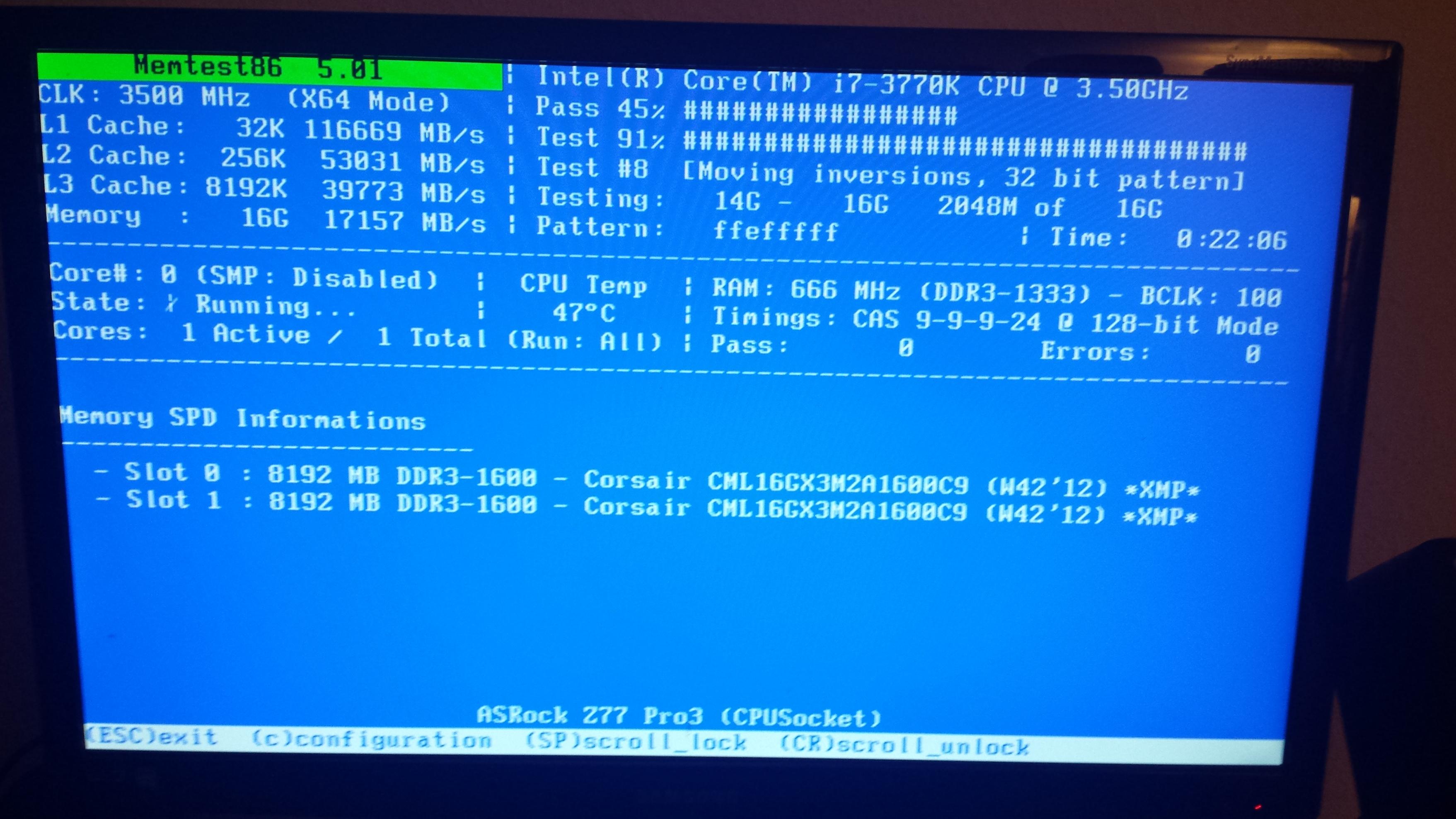

Okay kleiner lagebericht, es gab wieder einen Bluescreen, daraufhin hab ich jetz mal memtest+ durchlaufen lassen. Nach 22 Minuten hab ich das ganze abgebrochen, gibt es hier eine Abschließende Diagnose?
Hier ein Bild dazu:
