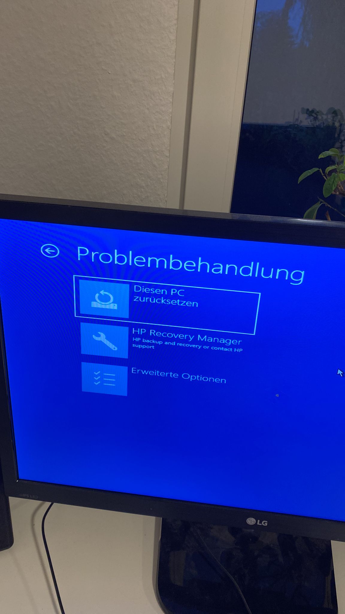

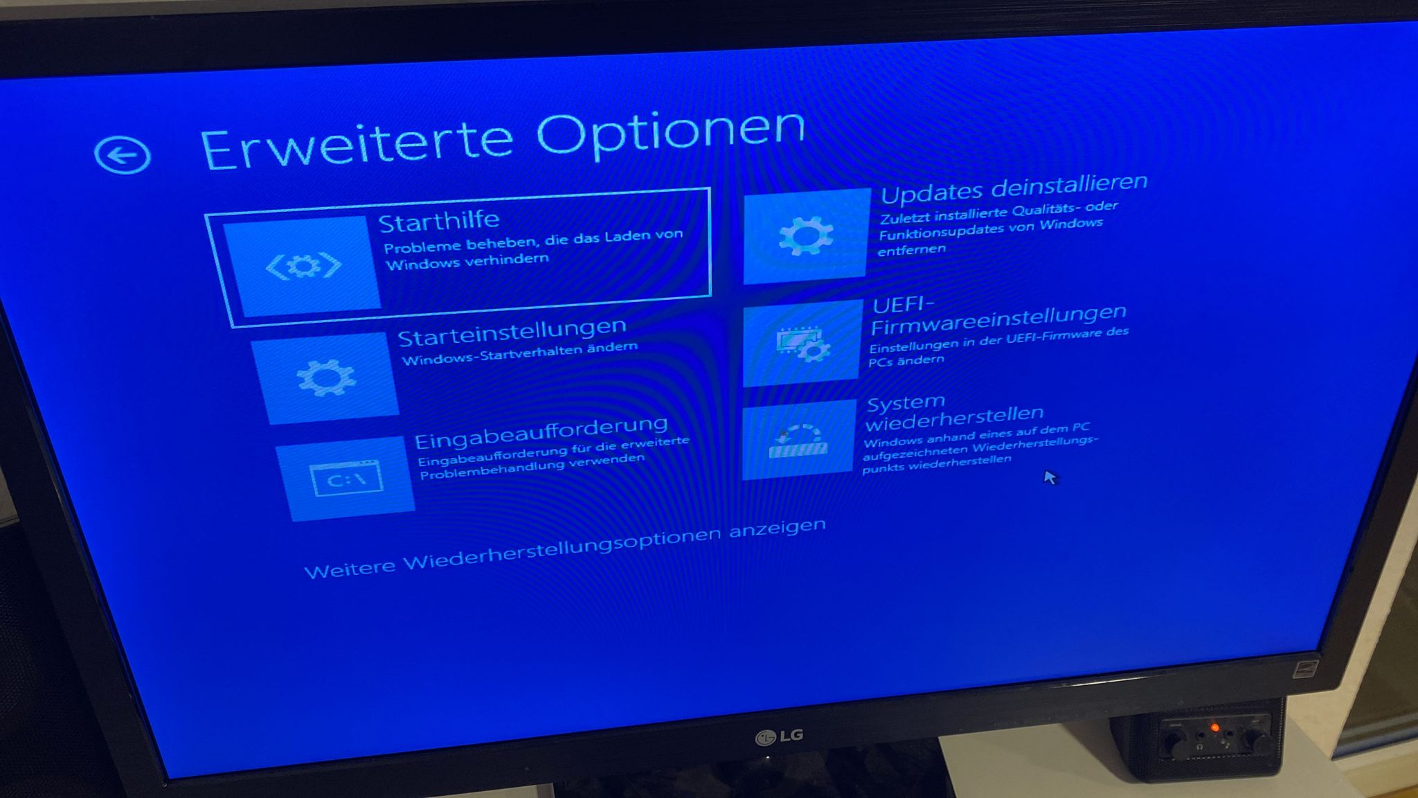

Ich wollte heute ganz normal meinen PC hochfahren und dann kam der Bluescreen Bad System Config Info. Gestern hat er ganz normal bei COD Vanguard funktioniert.
Nach einem Neustart kommt er in die Automatische Reperatur mit den Optionen:
Fortsetzen mit win 10 (was uns wieder hierher zurück bringt)
Ein Gerät verwenden
Problembehandlung (Optionen als Bild im Anhang)
PC ausschalten
Ein Windows oder Treiber Update wurde zumindest nicht bewusst durchgeführt.
Leider habe ich momentan keinen Stick zur Hand wenn es wegen einer Treiberaktualisierung von nöten sein sollte ....
Hoffe ihr könnt mir trotzdem helfen!
