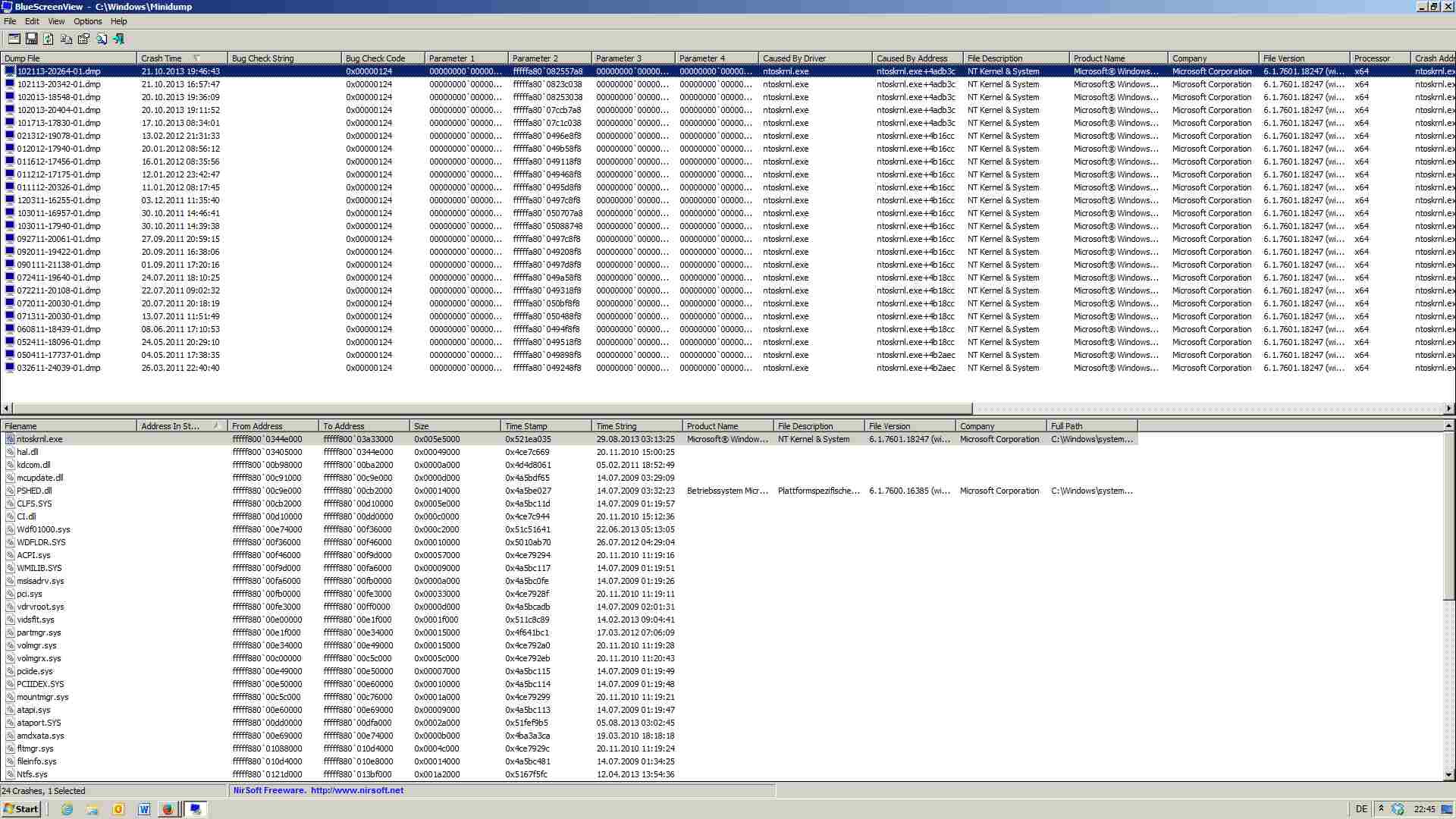

Tja, und nun habe ich in letzter Zeit wieder diesen Fehler...
Ideen?

Das waren wieder Stop 0x124 Fehler?
Welche Grafikartetreiberversion hast du installiert? bei der 560er Reihe habe ich schon öfters gelesen, dass manche mit aktuellen Treibern Probleme haben. Eine ältere Version hat hier des öfteren Abhilfe geschafffen.
Kann das nun erneute Auftreten der Abstürze zeitlich evtl. mit der Installation einer neuen Grafikkartentreiberversion zusammenhängen?
