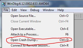

Hast du jetzt den Windows Debugger WinDbg oder nicht?
Ich habe hier nicht downgeloadet und getestet, da ich schon eine Version installiert habe und eh nur selten brauche. Hoffentlich geht es so:
http://msdn.microsoft.com/en-us/windows/hardware/gg463009
Install Debugging Tools for Windows as a Standalone Component
If you do not want an entire kit (WDK or SDK), you can install the Debugging Tools as a standalone component from the Windows SDK.
TO INTSTALL JUST DEBUGGING TOOLS: In the SDK installation wizard, select Debugging Tools, and clear other components that you don’t want. Note that .NET Framework 4.0 also will be installed.
und dann hier die .dmp öffnen.
Weiter unten steht dann sinngemäß vermutete Datei.
