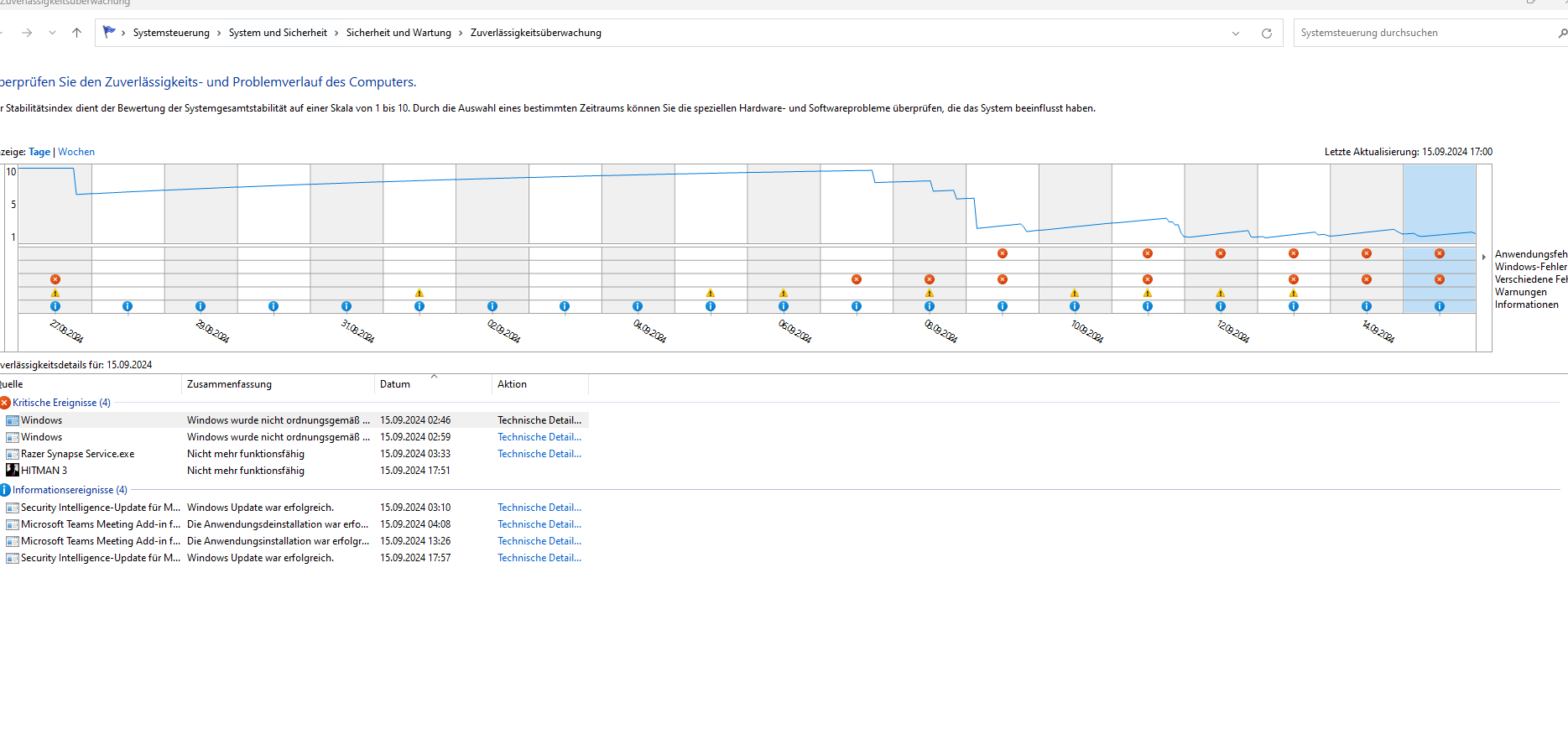

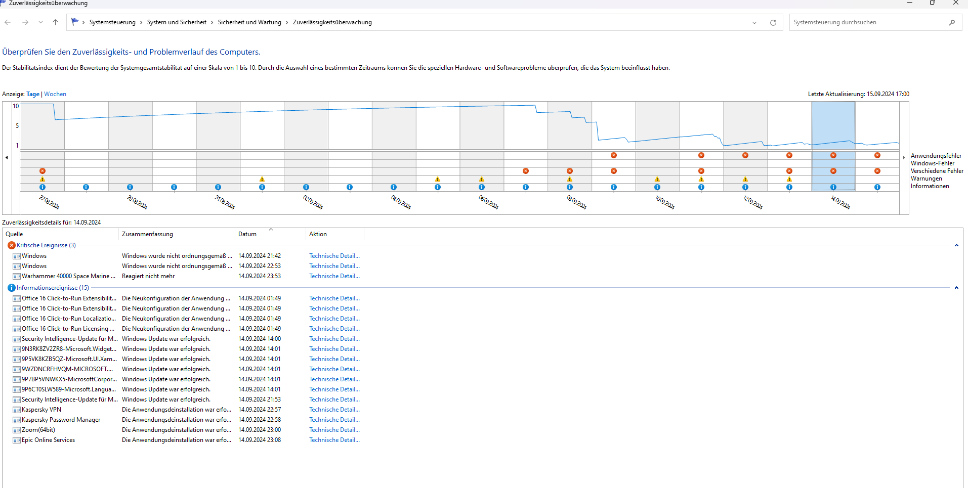

Ich hab auch viele Sachen von der Platte geschmissen. Anbei der Zuverlässigkleitverlauf.
Da steht halt immer Windows nicht ordnungsgemäß runter gefahren.
Bei der Ereignisanzeige auch der Kermel Fehler. Aber es ist definitiv ein Bluescreen, also nicht so dass das System aus geht und wie gesagt, nur beim Spielen. Normal Anwendungen Youtube Videos schauen, surfen, arbeiten nie was. nur beim Spielen.

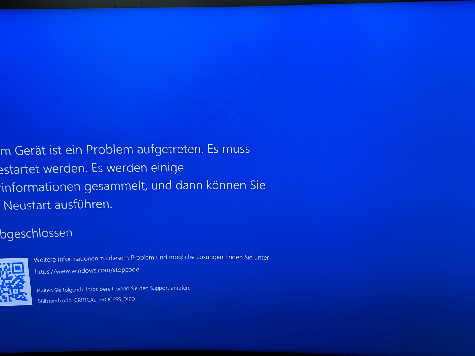

Ich find einfach nichts und gar nichts, nichts ist auffindbar, sämtliche Videos zeigen mir DInge die ich hier einfach nicht habe. Bei Sarten und Wiederhstellen ist auch System Root hinterlegt, aber der Ordner existiert einfach nicht. Also anbei ein Screenshot vom Bluescreen, da steht auch nix, dass dort irgendwas gespeichert wird.

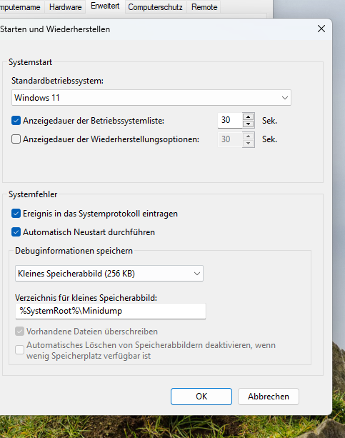

Da schafft es Windows tatsächlich nicht mehr, einen Dump zu schreiben.
Deine Einstellungen sehen richtig aus.
