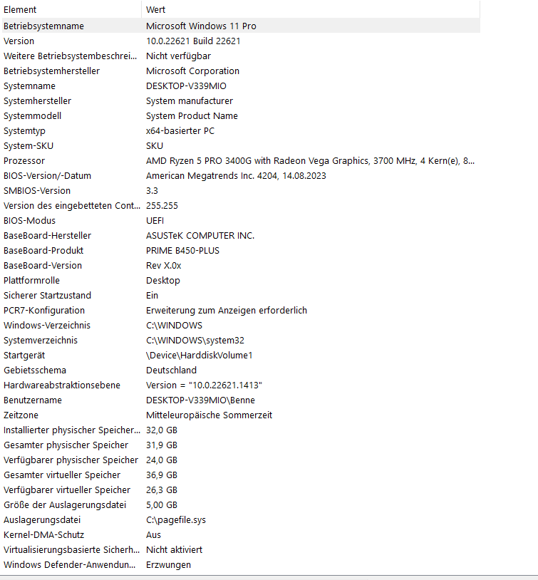

  • Prozessor (CPU): AMD Ryzen 5 Pro 3400G
  • Arbeitsspeicher (RAM): 2x 16GB DDR4 3200MHZ
  • Mainboard: ASUS Prime B450 PLUS
  • Netzteil: be quiet! System Power 9 500w
  • Grafikkarte: ASUS RTX 2070 SUPER OC
  • HDD / SSD: 512GB NVMe SSD

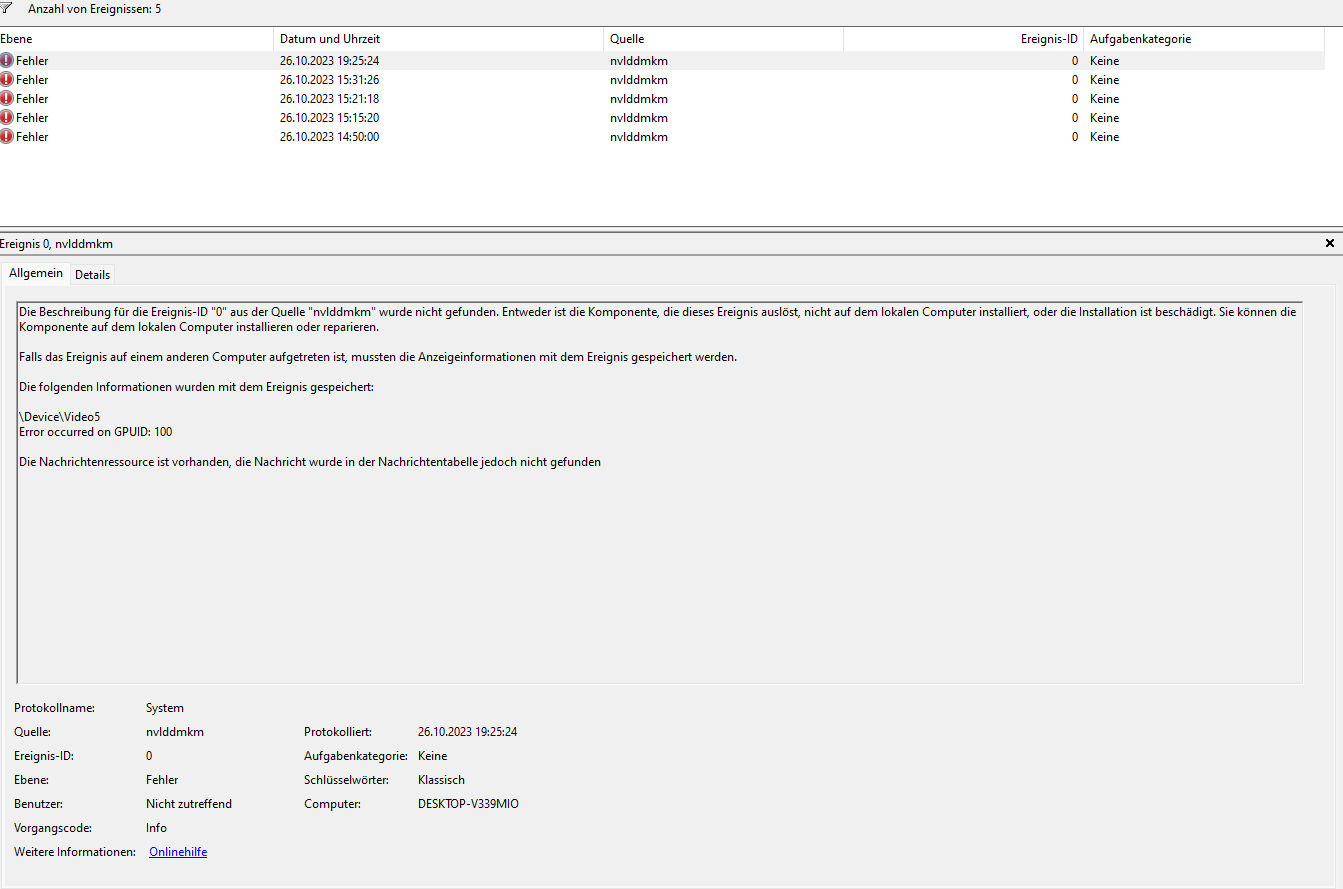

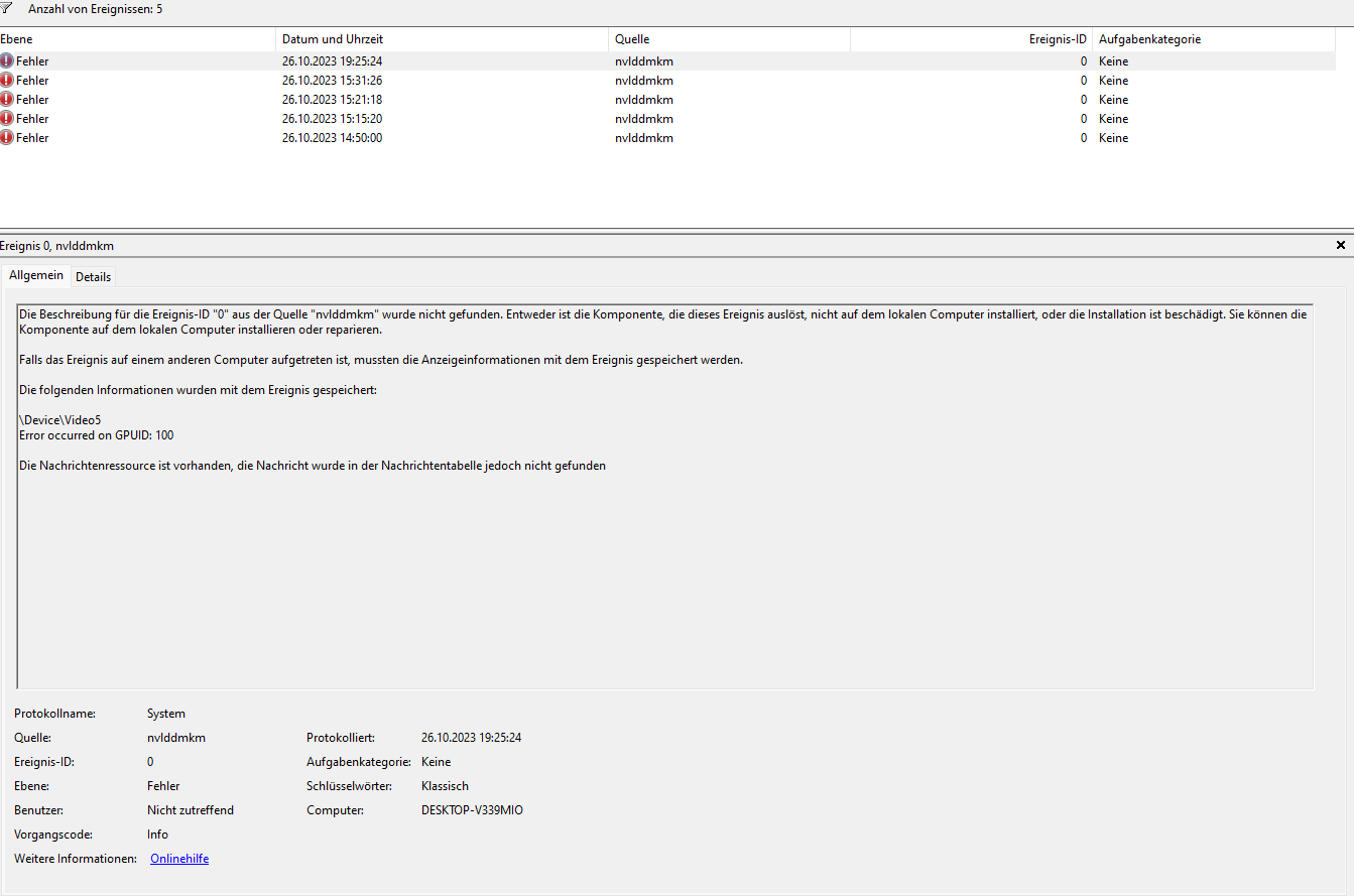

Sobald Es zur Belastung in manchen Spielen z.B. Fortnite kommt stürzt das spiel ab und ich komme zurück auf den Homescreen. Zeitgleich wird immer der Fehler:
\Device\Video5
Error occurred on GPUID: 100
nvlddmkm Event ID 0
erstellt.

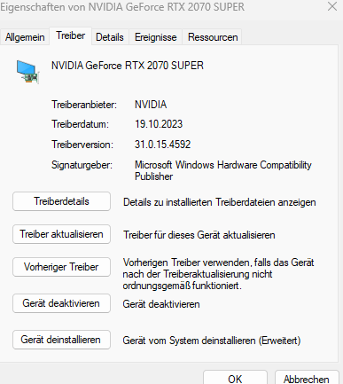

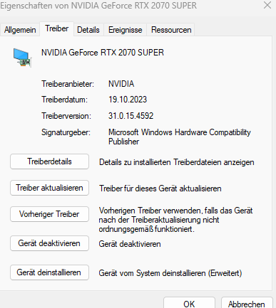

Treiber mehrfach neu installiert

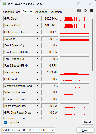

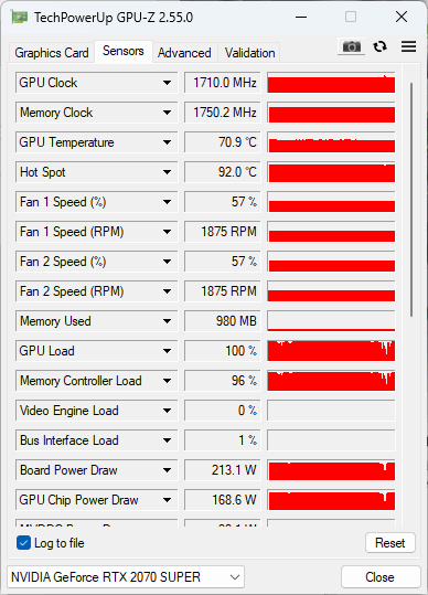

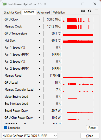

Und kannst du mal die Temperaturen, z.B. mit GPU-Z, auslesen?
Furmark wäre auch noch ein guter Stresstest.
Wenn du gleichzeitig auch noch Prime95 nimmst, kommt das System an die Kotzgrenze und du siehst, ob es eher Richtung Software oder doch Hardware geht.
Ich habe jetzt seit mehreren Minuten beides gleichzeitig am laufen und es tut sich nichts. PC Läuft immernoch wie er soll.

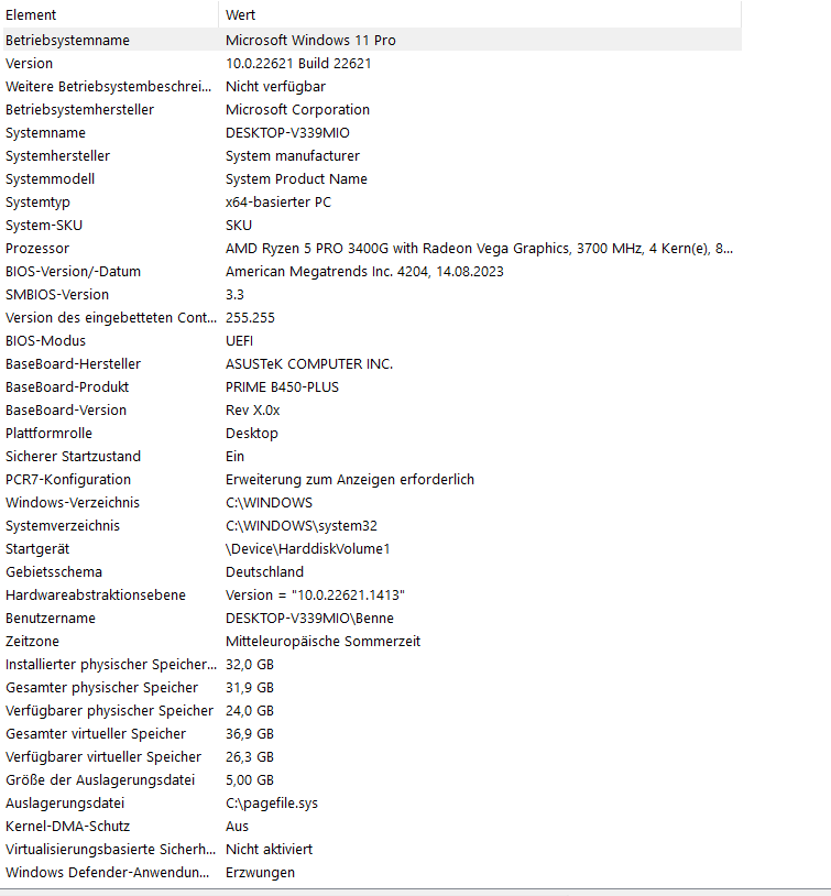

In welchem Steckplatz ? Mit oder ohne XMP/DOCP ?
Wenn mit 2 RAM Riegeln dann in welchen Steckplätzen und bootet der PC damit auch mit XMP/DOCP ?
Und ist das Mainboard Bios aktuell ?
