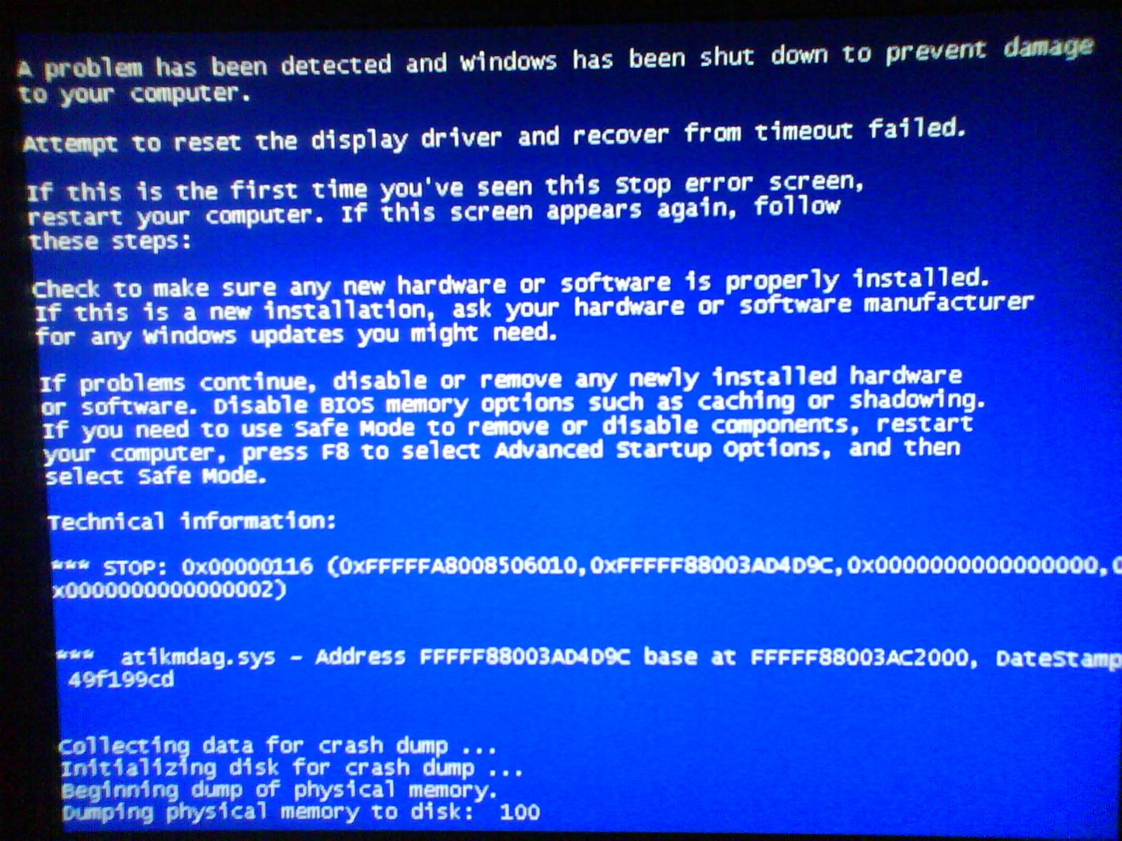

habe folgendes problem bei der installation von Win 7 Professional:
Ich bekomme einen Bluescreen nach dem ersten Neustart bei ''compleeting Installation'
(siehe Bild).
Habe es auch schon an einem anderen Pc probiert und es funktionierte einwandfrei!!
Habt ihr irgent en Tipp an was das liegen könnte?

1. es gibt kein Bild...
2. Ist das Sys neu ?
3. Hast du dein RAM getestet ? - bei 8GB wäre es angebracht...
oh ja kla , wenn der Kopf net angewachsen wär...
Ramtest mit everest?
Besser mit memtest86+ von CD oä. - nur so kann der ganze RAM getestet werden ( dauert aber und es sollte mehr als 1x durchlaufen ).
Es gibt von Memtest auch CD-Images oder USB-Stick-Images. Floppy brauchst du keine.

hast du übertaktet? der bluescreen hängt mit dem ATI treiber zusammen.

so habe sie nun einzeln getetstet, und sie waaren auch alle in ordnung!
An was könnte das denn noch liegen?
Gruß Marco
Habe soeben die Installation mit ner X850XT PE versucht und da kam auf em Bildschirm irgentwann ungeeignetes Siganl oder so, also das ich ne andere Auflösung reinmachen kann was allerdings nicht möglich ist da die Installation noch läuft.
Habe es auch mit einer gf 7900gt probiert und bei der kam ein Bluescreen wie bei der HD 4870.
hat jemand noch einen Tipp??
