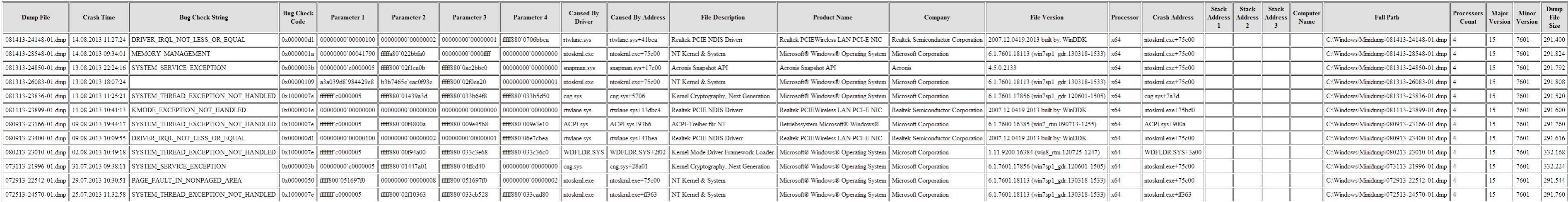

ich ärgere mich schon seit längerer Zeit mit meinem PC rum und weiß nicht mehr so recht weiter.
Und zwar bekommen ich, sobald der Rechner mehrere Stunden aus war, nach erfolgreichem booten des OS einen Bluescreen.
Nach einem weiteren Boot (Rechner startet automatisch neu) läuft alles einwandfrei. Nun hatte ich zu allererst einen Memtest durchgeführt, welcher auch Fehler gefunden hatte. Also neuen RAM besorgt und nochmal getestet: Fehlerfrei. Das Problem mit dem Bluescreen bestand aber weiterhin. Also habe ich das MB zur RMA gegeben und ein neues erhalten: Keine Besserung. Dabei ist es egal, ob die CPU übertaktet läuft oder mit Standardparametern. Habe auch schon mehrere Bios Versionen durchprobiert und das OS mit aktuellen Treibern neu aufgespielt.
Hier meine Hardware:
Intel i5 760
Intel DP55SB Bios 5936
Intel X25-V SSD Firmware 2CV103M3 & WD
KFA² GeForce GTX 660 Ti EX OC
Corsair Vengeance LP 2x4GB (CML8GX3M2A1600C9B) 9-9-9-24 2T @ 1600MHz 1,5V (davor Corsair XMS3 4x2GB (TW3X4G1333C9A) 9-9-9-24 2T @ 1333MHz 1,5V
Corsair HX650
Ich hab euch mal einen Screenshot der Crashlist, die BlueScreenView ausgibt angehängt.
Ich bin euch über jeden Lösungsvorschlag dankbar.
LG
TimeWarp

Die Dumps sind ja auch immer unterschiedlich. Was sagt denn der aktuellste Dump?
NT würde ich auf jeden Fall testen. Ich kann allerdings keine Parallelen von Dumps und NT erkennen.
Bug Check Code war mal was ganz neues (0x0000000a). Ursache war mal wieder ntoskrnl.exe
