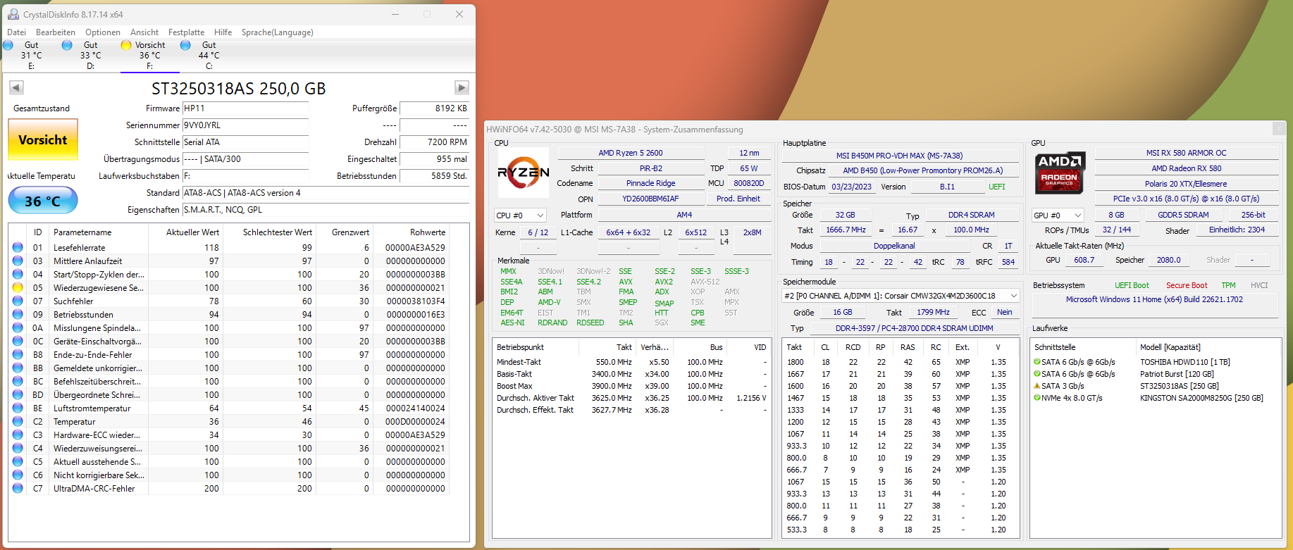

Gegebenenfalls Screenshot von der "Systemzusammenfassung" von HWiNfO oder von allen Register von CPU-Z Screenshot anfertigen und hier posten.
Hier meine Zusammenfassung.
Auf der Platte mit Smart-Warnung liegen nur 1-2 Spiele und ist nicht aktiv in Benutzung - tausche ich bei
Gelegenheit.

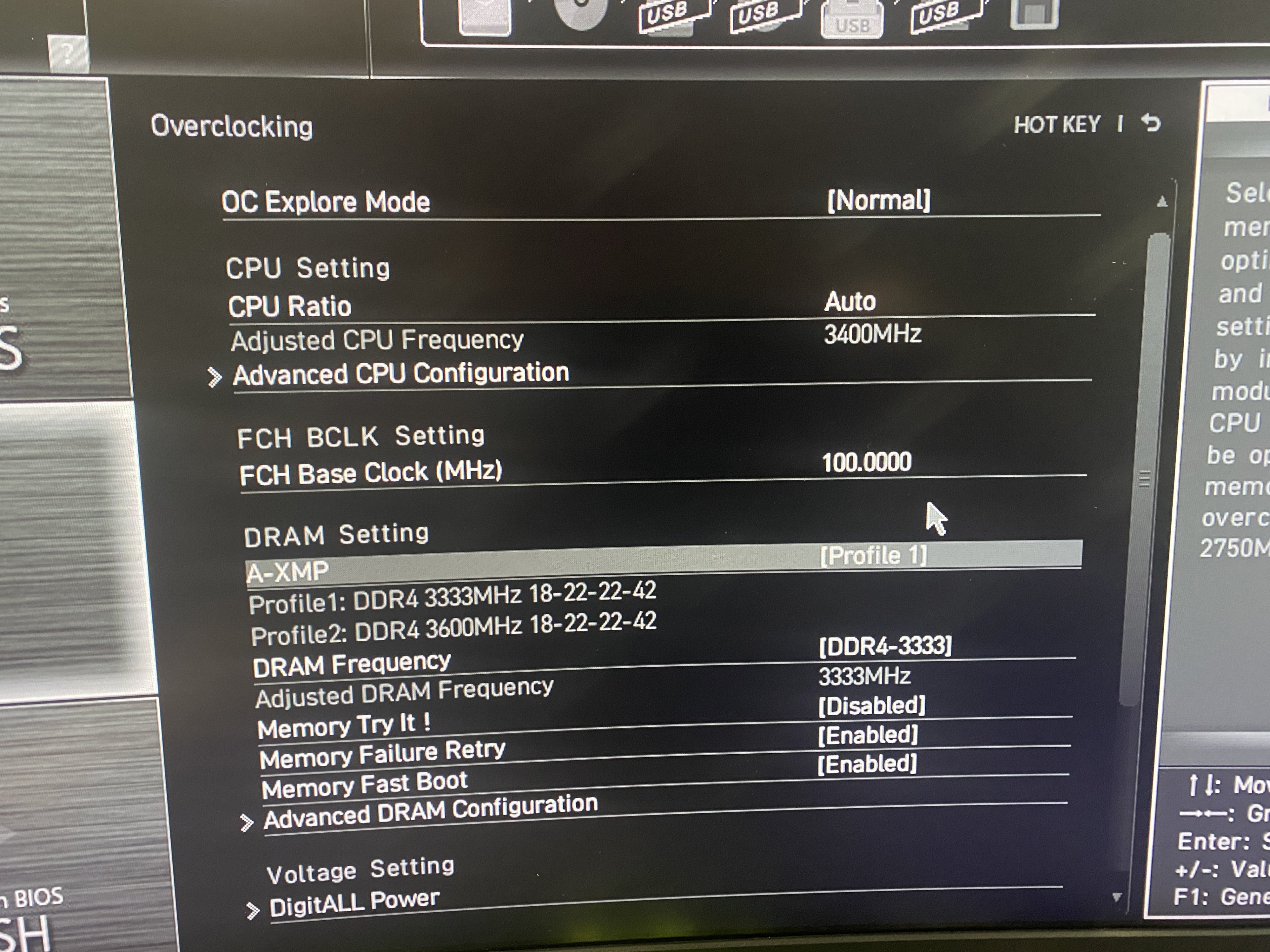

Aktuell habe ich das Profil 1 aktiv, da auf dem XMP mit 3600MHz würde der PC nicht starten.
BIOS ist auch aktuell, hatte das Problem auch Versions übergreifend / unabhängig.

Der RAM-Takt ist zu hoch eingestellt: Ein Takt 1666,7 entspricht 3333 MHz DDR-RAM-Takt, was für einen Ryzen 5 2600 zu viel ist.
Stelle den Takt für den RAM manuell auf 2933 MHZ.
Dies ist der Takt, für den Speichercontroller des Prozessors maximal ausgelegt ist, ohne in einen Übertaktungsbereich zu kommen.
Das BIOS könnte auch ein Update vertragen, aber erst, wenn der PC mit den anderen RAM-Einstellungen stabil läuft.

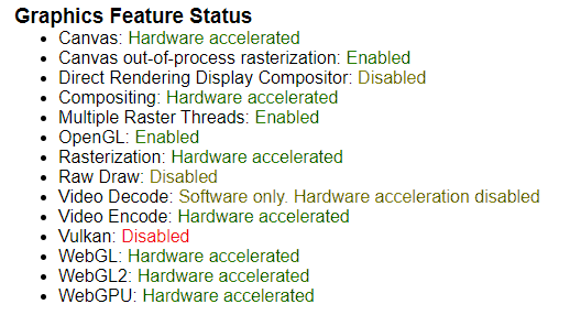

Symbilic schrieb:
Dies ist besonders häufig zu beobachten, wenn YouTube Videos laufen. Hatte bereits in Erfahrung gebracht, dass dies Wohl mit der Hardwarebeschleunigung zusammen hängen könnte. Allerdings ist meiner Meinung nach eine abgeschaltete Hardwarebeschleunigung keine Alternative. Andere Browser verhalten sich Ähnlich.
Scheint ein häufiges Problem, zumindest bei AMD-Karten zu sein. Ist hier mit einer alten RX480 auch bescheiden.
Darum: lediglich die Hardware-Beschleunigung für Videos ausschalten. Der Rest kann an bleiben.
unter: edge://flags
setzen und Browser neu starten.
Schaut dann so aus:
