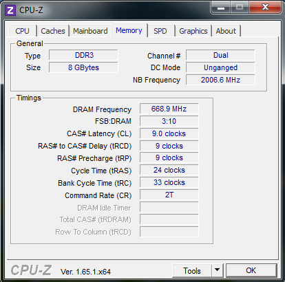

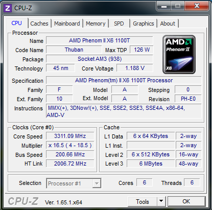

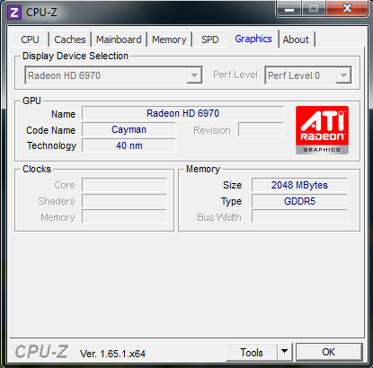

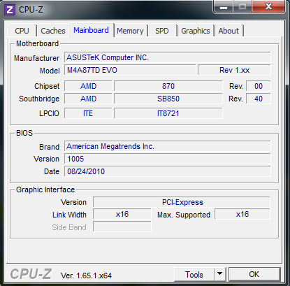

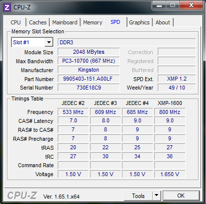

habe ein Problem. Und zwar bekomme ich einen Bluescreen sobald ich ein Video in das o. g. Programm ziehe.
The System encountered an uncorrectable hardware error.
STOP: 0x00000124
Betriebssystem: Windows 7 Ultimate 64bit
CPU: AMD Phenom II x6 1100T
GPU: HD6970
RAM: 8GB Kingston
Mainboard: ASUS M4A87TD EVO
Systemfestplatte: Samsung 840 120GB SSD
Das wurde bereits gemacht:
- alle Treiber geupdatet
- Temperaturen unter Last gecheckt: CPU 53°C; GPU 93°C (Prime95, FurMark)
Was mir noch aufgefallen ist, ist, dass ich keine Windows-Updates mehr machen kann. Habe SP1. Wenn ich jetzt versuche zu updaten kommt die Fehlermeldung:"800F0900"
Diese kann ich aber nicht beheben.
Das System wurde vor etwa 2 Wochen frisch neu aufgesetzt. Die CD war ganz leicht zerkratzt...
Hoffe ihr könnt mir helfen ;)
MfG
NoemSis

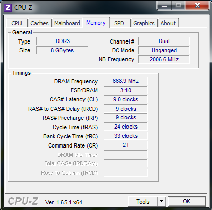

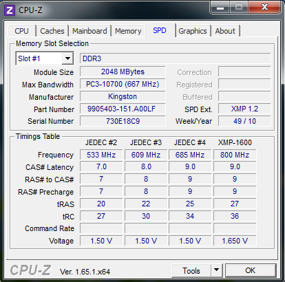

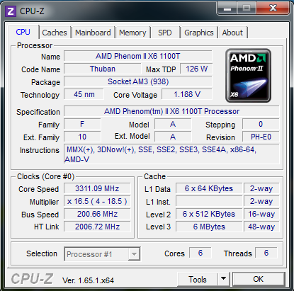

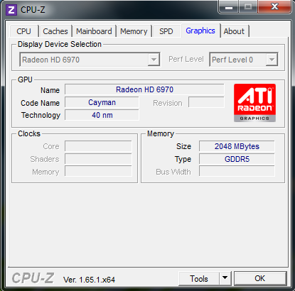

Also die GraKa ist definitiv ausgeschlossen. Habe eine andere eingebaut und den selben Bluescreen erhalten.
Des weiteren habe ich MemTest86+ ca. 3h fehlerfrei laufen lassen und dazu das Windows Speicherdiagnose-Tool ebenfalls fehlerfrei ausgeführt. Der Arbeitsspeicher ist somit (wahrscheinlich) raus, möchte ihn aber dennoch nicht ausschließen. Außerdem habe ich die BIOS Version geupdatet (war ziemlich veraltet) Die CPU hab ich ja auch mit Prime95 gestestet...

Habe alle RAM Riegel einzeln getestet. Jedes mal das selbe Problem.

Du hast ein L1 Cache Problem bei deiner AMD CPU:
* Bugcheck Analysis *
WHEA_UNCORRECTABLE_ERROR (124)
A fatal hardware error has occurred.
Debugging Details:
BUGCHECK_STR: 0x124_AuthenticAMD
CUSTOMER_CRASH_COUNT: 1
DEFAULT_BUCKET_ID: WIN7_DRIVER_FAULT
PROCESS_NAME: Videodeluxe.ex
CURRENT_IRQL: f
ANALYSIS_VERSION: 6.3.9431.0 (debuggers(dbg).130615-1214) amd64fre
STACK_TEXT:
nt!KeBugCheckEx
hal!HalBugCheckSystem
nt!WheaReportHwError
hal!HalpMcaReportError
hal!HalpMceHandler
hal!HalHandleMcheck
nt!KxMcheckAbort
nt!KiMcheckAbort
0x0
FAILURE_BUCKET_ID: X64_0x124_AuthenticAMD_PROCESSOR_CACHE
Common Platform Error Record @ fffffa8007ea8028
Record Id : 01ce9267c651fdc4
Severity : Fatal (1)
Length : 928
Creator : Microsoft
Notify Type : Machine Check Exception
Timestamp : 8/6/2013 5:46:17 (UTC)
Flags : 0x00000000
Section 0 : Processor Generic
Descriptor @ fffffa8007ea80a8
Section @ fffffa8007ea8180
Offset : 344
Length : 192
Flags : 0x00000001 Primary
Severity : Fatal
Proc. Type : x86/x64
Instr. Set : x64
Error Type : Cache error
Operation : Data Read
Flags : 0x00
Level : 1
CPU Version : 0x0000000000100fa0
Processor ID : 0x0000000000000005
Section 1 : x86/x64 Processor Specific
Descriptor @ fffffa8007ea80f0
Section @ fffffa8007ea8240
Offset : 536
Length : 128
Flags : 0x00000000
Severity : Fatal
Local APIC Id : 0x0000000000000005
CPU Id : a0 0f 10 00 00 08 06 05 - 09 20 80 00 ff fb 8b 17
00 00 00 00 00 00 00 00 - 00 00 00 00 00 00 00 00
Proc. Info 0 @ fffffa8007ea8240
Section 2 : x86/x64 MCA
Descriptor @ fffffa8007ea8138
Section @ fffffa8007ea82c0
Offset : 664
Length : 264
Flags : 0x00000000
Severity : Fatal
Error : DCACHEL1_DRD_ERR (Proc 5 Bank 0)

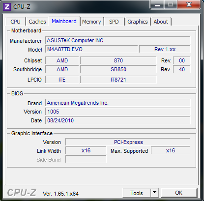

schau mal ab ein BIOS Update hilft, dein BIOS ist noch Version 1005, die letzte ist 2001:
http://support.asus.com/download.aspx?SLanguage=en&m=M4A87TD+EVO&os=25
Habe das BIOS schon kurz nach dem ich dir die Files geschickt habe geupdatet.. Was sagt mir das jetzt?

hast du eine andere CPU da zum Testen?
eine andere cpu habe ich leider nicht da.. könnt ihn für 39€ zum pc service bringen aber da sonst ja noch alles funktioniert spar ich das geld lieber und such mir ein anderes programm. zum glück war es ja nur die demo...
kann es sein, dass es wirklich an dem programm liegt? weil ich habe nur da einen bluescreen und der pc hatte jetzt seit einer woche trotz viel spielen etc. keinerlei probleme..
Dann nutzen die anderen Programme den L1 Cache nicht so intensiv wie MAGIX und lösen so den Fehler nicht wieder aus.
