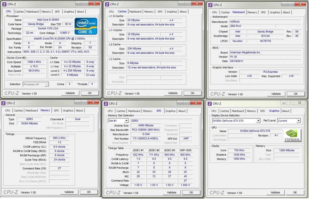

@Robo32 hier die Komponenten:
Grafikkarte NVIDIA GeForce GTX
Gainward GeForce GTX 570 Phantom
CPU Sockel 1155
Intel® Core™ i5-2500K
Netzteile bis 600 Watt
be quiet! Straight Power E8 550W
Solid State Drive 2,5 Zoll SATA
OCZ Agility3 2,5" SSD 60 GB
Mainboards Sockel 1155
ASRock Z68 Pro3
Festplatten 3,5 Zoll SATA
Seagate ST2000DL003 2,0 TB
Arbeitsspeicher DDR3-1600
2x G.Skill DIMM 8 GB DDR3-1600 Kit
Habe CPU-Z Screens in den Anhang gemacht.
