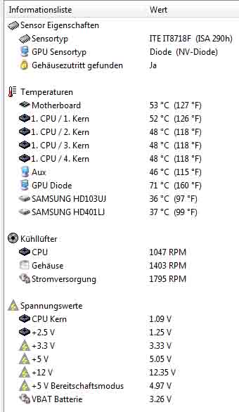

die meisten programme mit denen man die spannungen auslesen kann zeigen auch direkt an wiehoch die spannungen sein sollten. eine abweichung von +-10% ist noch akzebtabel, weiter abweihen sollte die spannung aber nicht.
Beispiel
Ladt dir Everest runter und prüfe die Spannungen von RAM, etc
@nightfly09
schlechtes Beispiel
Vor allem die Spannungswerte des Nt können garnicht richtig ausgelesen werden.
Wenn man diese wissen will, muss man schon mit dem Messgerät ran.

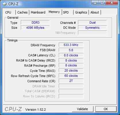

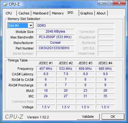

Schau' auch mal mit CPU-Z, wie der Speicher getaktet ist und mit welchen Latenzen er läuft. Und die Spannung könnte wie erwähnt auch noch interessant sein.

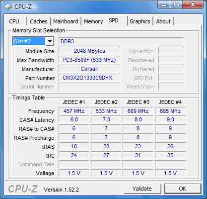

Die Registerkarte links daneben ("Memory") wäre interessanter. ;)
SPD sind die auf dem Speicher gespeicherten Referenzwerte.
EDIT: Die Spannungswerte bei Everest findest du unter 'Computer' - 'Sensoren'
bitte entschuldigt die lange abwesenheit. Hier nun die beiden Screenshots:
Vielen Dank schonmal für die Deutung der Daten :)

zwei sachen sind mir aufgefallen, erstens dreht der netzteillüfter relativ hoch wenn der angezeigte wert stimmt und zweitens hast du bei 2,5v nur genau die hälfte angezeigt. bei den 2,5v hab ich aber ehrlichgesagt keine ahnung wofür die gut sind, das netzteil stellt normalerweise keine 2,5v also denke ich das es irgendwas auf dem mainboard ist. vielleicht findet sich ja hier noch jemand der damit was anfangen kann.
