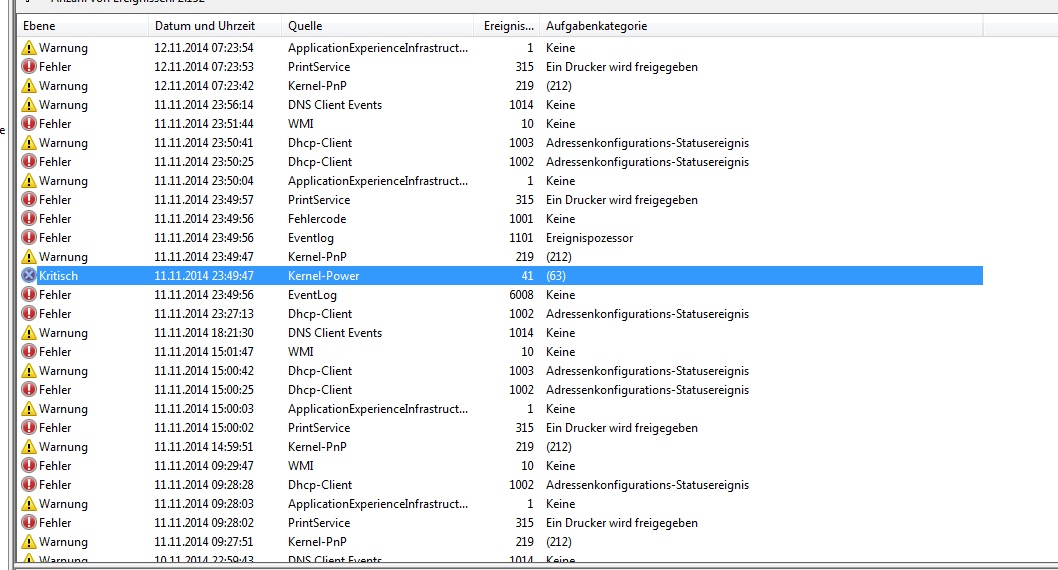

Die Hardware findet sich in der Signatur. Übertaktet/Undervoltet ist nichts. Habe gestern ein bisschen mit PS gerendert und nach ca. 1 Stunde gab es einen Bluescreen.
Frage woran kann es liegen? Ich vermute einen Hardwaredefekt (CPU/Mainboard und/oder Ram). Bin aber komplett unschlüssig wo ich suchen soll ^^ Der Kernel Power Fehler müsste der Reset gewesen sein.

du hast nicht zufällig ein schmuckes Foto von dem Bluescreen bzw. den Stop code - od. in der Ereignisanzeige nachschauen...
war das mit dem BS ein einmaliger Fall oder öfters...
Bisher einmalig (wobei die Hardware nicht wirklich vertrauenswürdig ist - lange Geschichte). In der Ereignisanzeige steht nicht mehr als in dem Screenchot zu sehen. Fotografiert habe ich das leider nicht. Werde heute Nacht noch ein wenig rendern und versuchen das nochmal zu provozieren.
