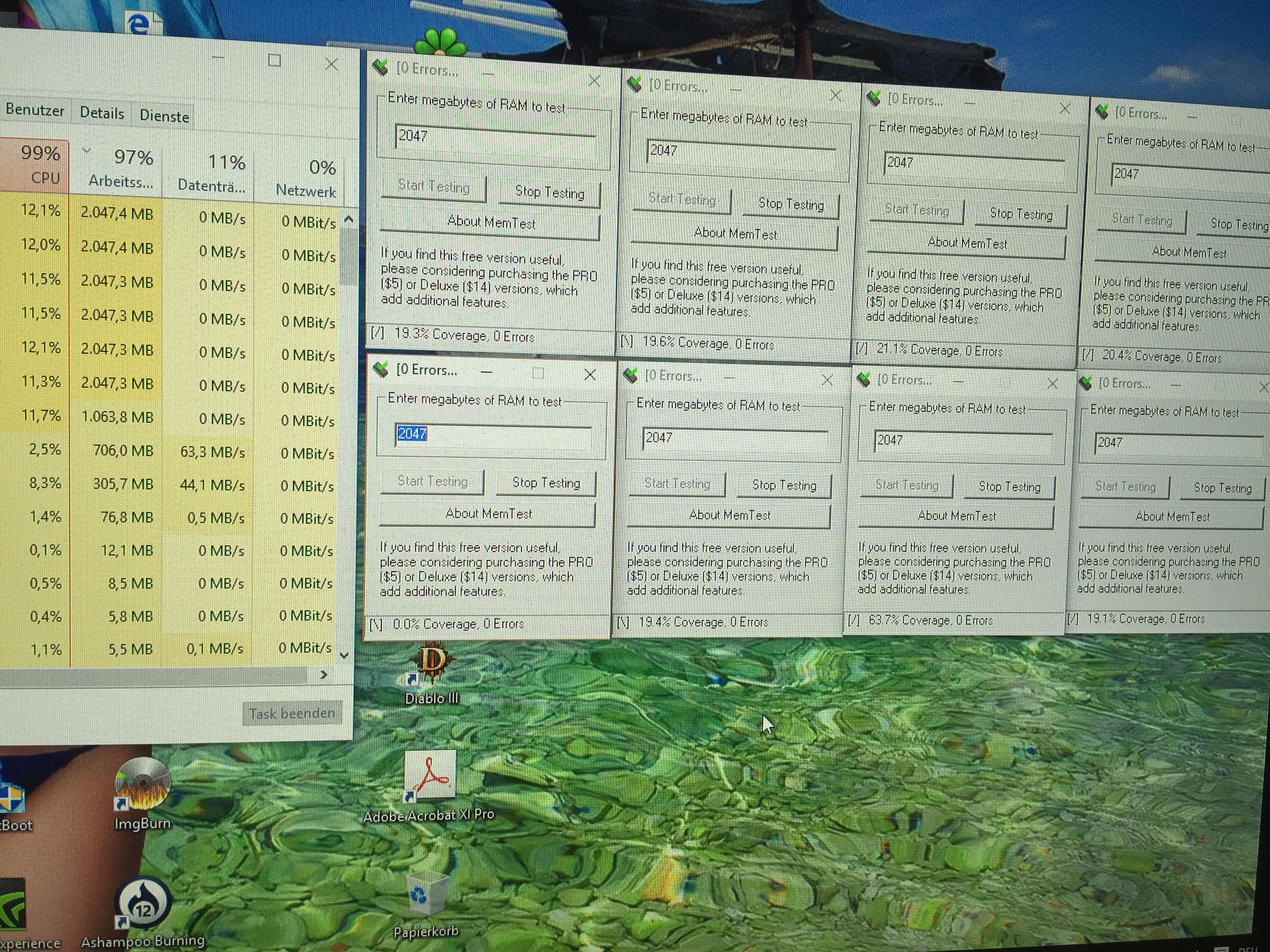

also danach würde ich die Festplatte ersteinmal ausschließen da dies nur beim Start des Spiels vorkommt, und ich es bereits auf 2 verschiedenen Festplatten installiert hatte. Auch die Grafikkarte würde ich außen vor lassen, da weder die eine noch die andere oder gar beide zusammen das Spiel zum laufen bringen.
RAM werde ich mal ausprobieren, ich nehme mal 3 Riegel raus und schau was passiert...
PS: die 4 Speicher je einzeln bringen auch keine Änderung, immer noch beim laden des Spiels absturz.

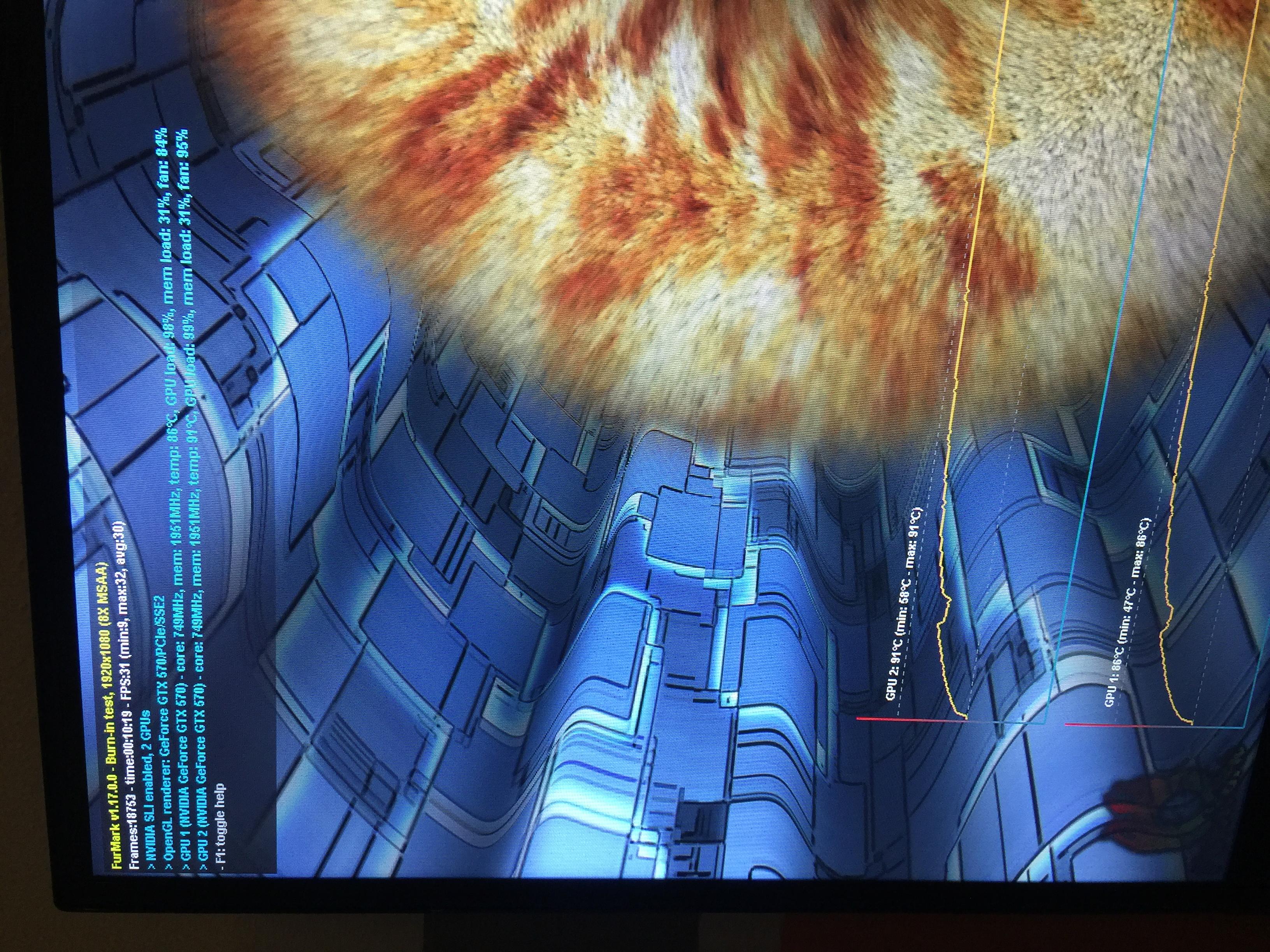

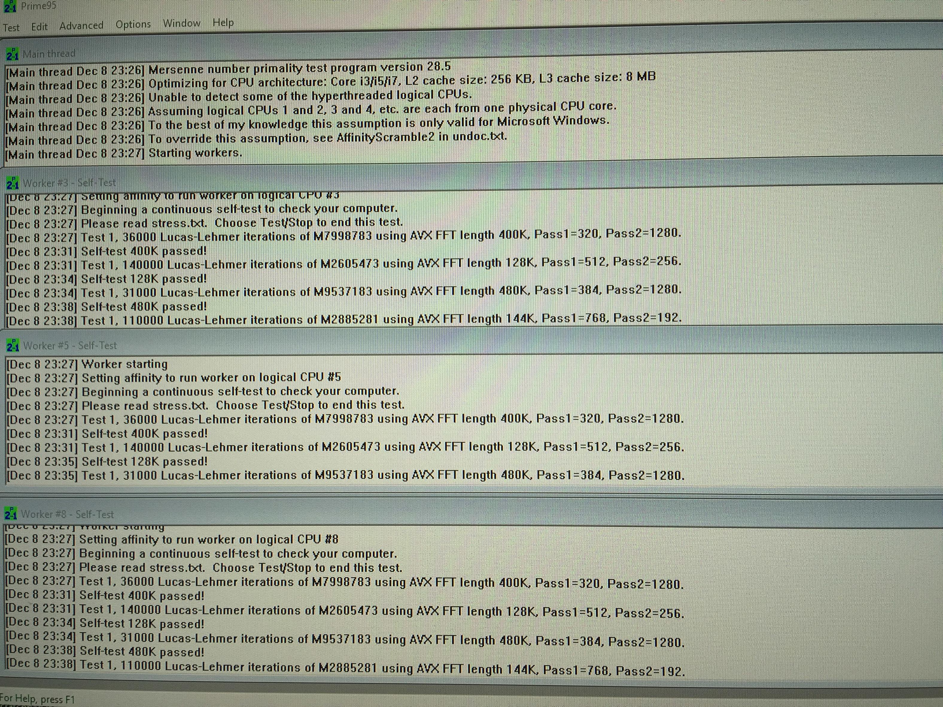

so ich habe nun noch die Stabilität des Systems mittels Software getestet.
Aber konnte keine Abstürtze feststellen.
Auch wenn ich andere Spiele starte, (Diablo3, Tera) führt dies nicht zum Abschmieren.
Ausschließlich bei Battlefield.

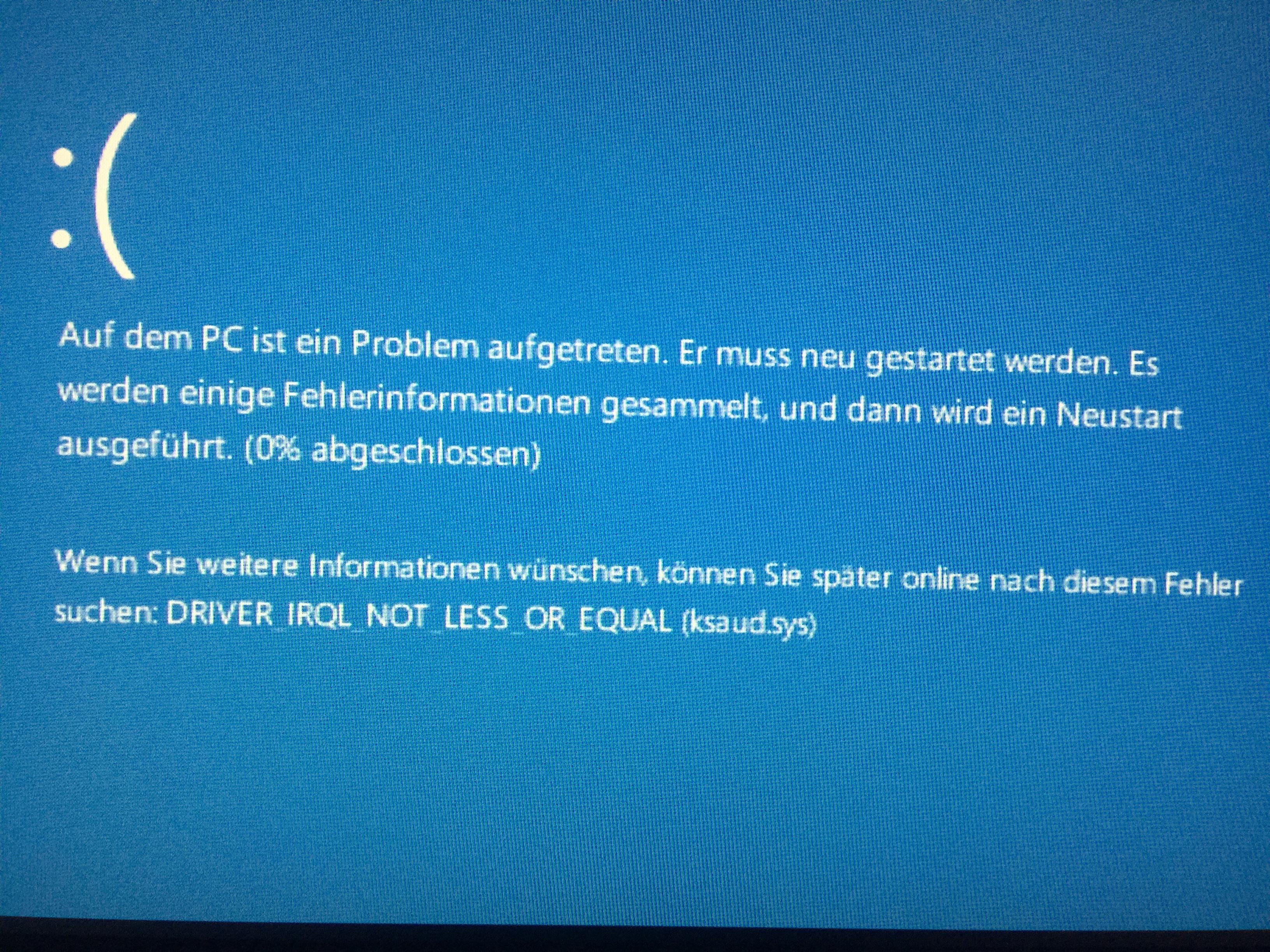

Jetzt ist das Problem aber das wenn ich Battlefield Hardline starte ich wieder einen Bluescreen bekommen.
Sonst läuft das System stabil.
Hinterher ist man immer schlauer.
Bei den Bluescreens die ich erst hatte, aber durch die Neuinstallation der Grafikkartentreiber beheben konnte, habe ich nach der benannten .sys gesucht, aber nichts gefunden.
Deswegen hatte ich das diesmal garnicht in betracht gezogen.
