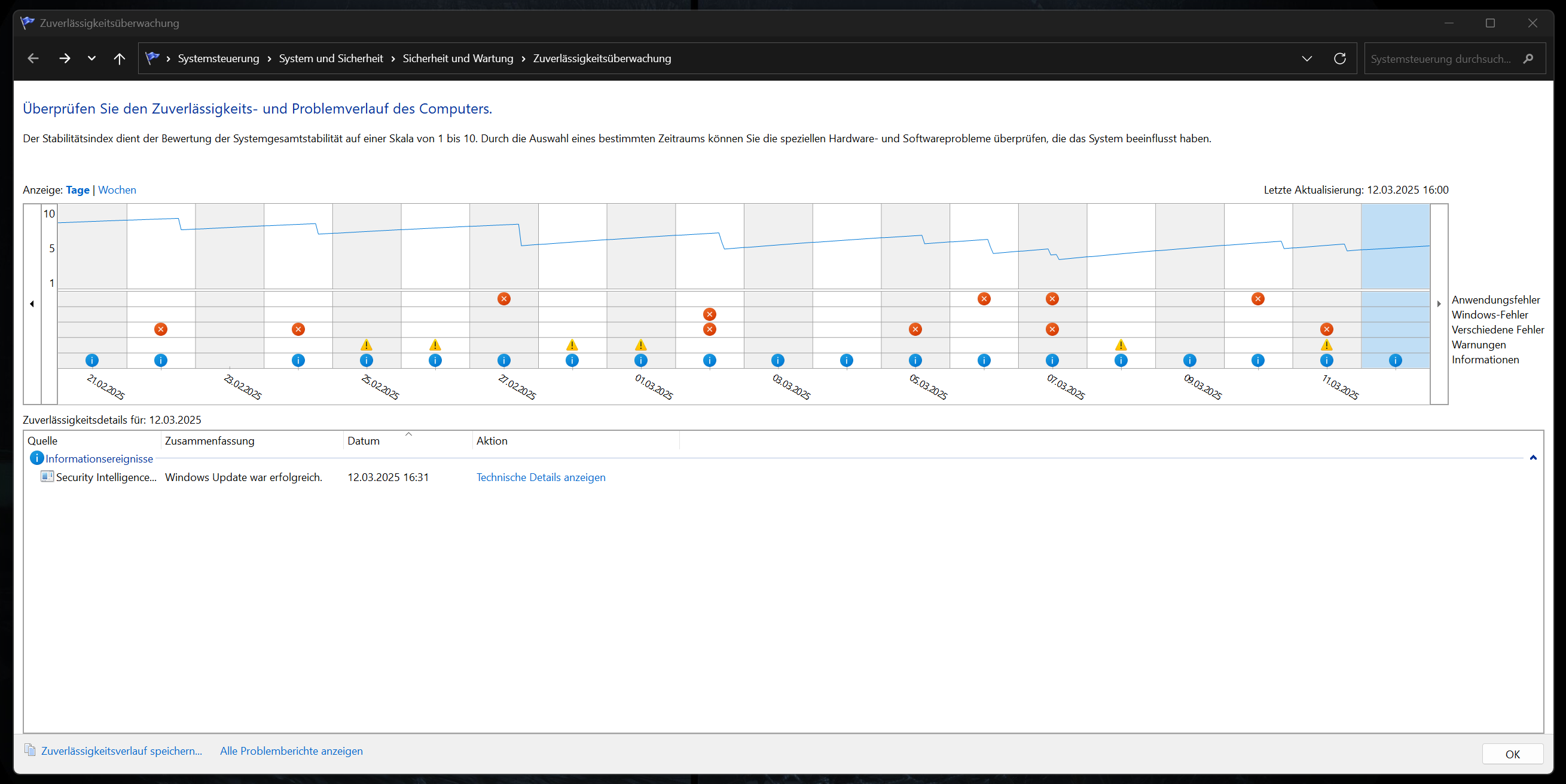

hab noch nie den zuverlässigkeitsverlauf geprüft

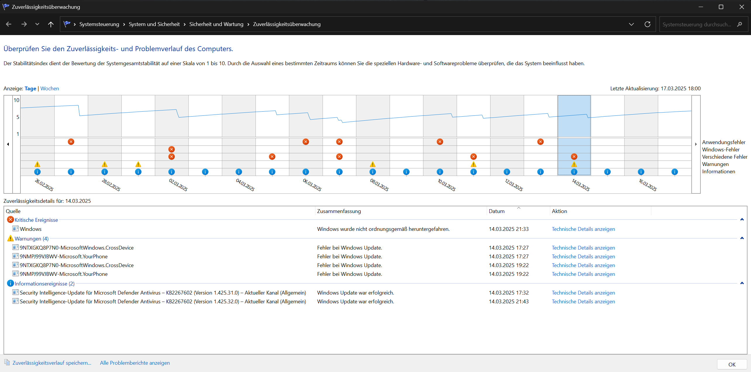

am 02.03.25 zeigt er mir 4mal einen Hardware Fehler an:
1x LiveKernelEvent 141
1x LiveKernalEvent 193
2x LiveKernalEvent 1b8
ansonsten sind die roten Fehler hauptsächlich "Windows wurde nicht richtig beendet" Meldungen und 2 Programmabstürze (Roccat Swarm und CCleaner)
beides gleich runterschmeißen, solche "Helfer" sind gern mal für Instabilitäten verantwortlich,
CCleaner ist eh idR mehr schädlich als hilfreich (wurde in Vergangenheit auch schonmal mit Malware "ausgeliefert")
141 = VIDEO_ENGINE_TIMEOUT_DETECTED
193 = VIDEO_DXGKRNL_LIVEDUMP
der 1b8 ist auch eine LiveDump wegen Hardware Problemen.
Also geht das in Richtung Grafikkarte, tritt ja auch beim Spielen auf. Auch der RAM kann Probleme machen. Hast du anderen zum Testen da? Bei AMD ist eigentlich DDR5 6000 CL30 der Sweetpoint aus Performance und Preis.
Reaktionen: qiller

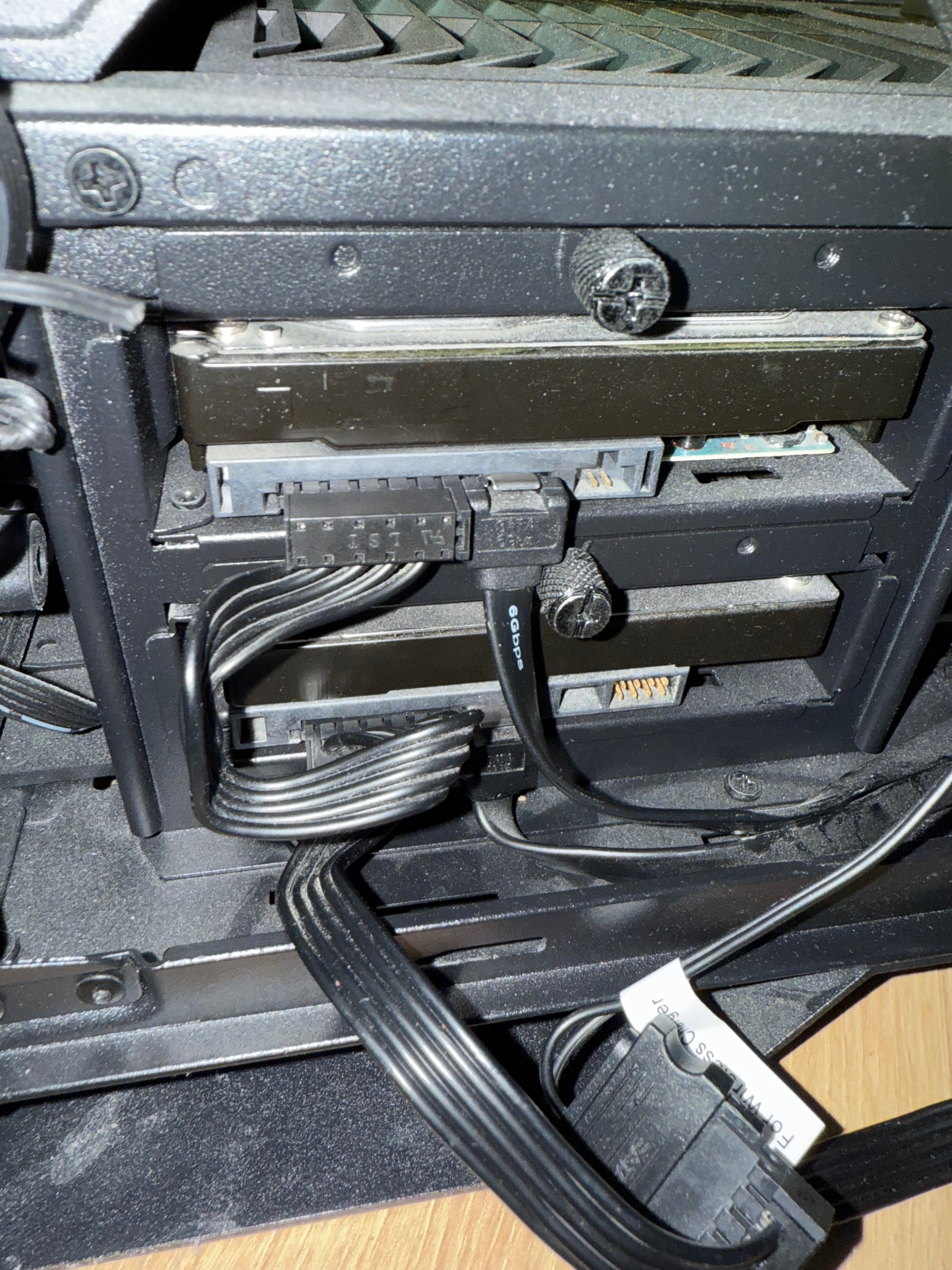

Habe alle Kabel exakt so angeschlossen wie vorher, gibt ja nicht viele. Aber wenn ich meine 2 HDDs mit anschließe geht nichts an
Ohne die beiden geht es. Da sind aber wichtige Daten drauf.
Hab jetzt im Internet auch hier im Forum schon paar Sachen dazu gelesen aber das hat alles nichts geholfen. So Sachen wie Boot Reihenfolge ändern und HotPlug.
Hat aber nicht funktioniert
@redjack1000 Hab ich jetzt gemacht
Danke erstmal dafür, scheinbar geht es mit denen vom Netzteil besser
Mir wird jetzt eine davon angezeigt obwohl beide angesteckt sind
Meine SSD wurde auch nicht angezeigt als ich die Kabel nur getauscht habe
Jetzt ist dort auch eins vom NT dran und das geht

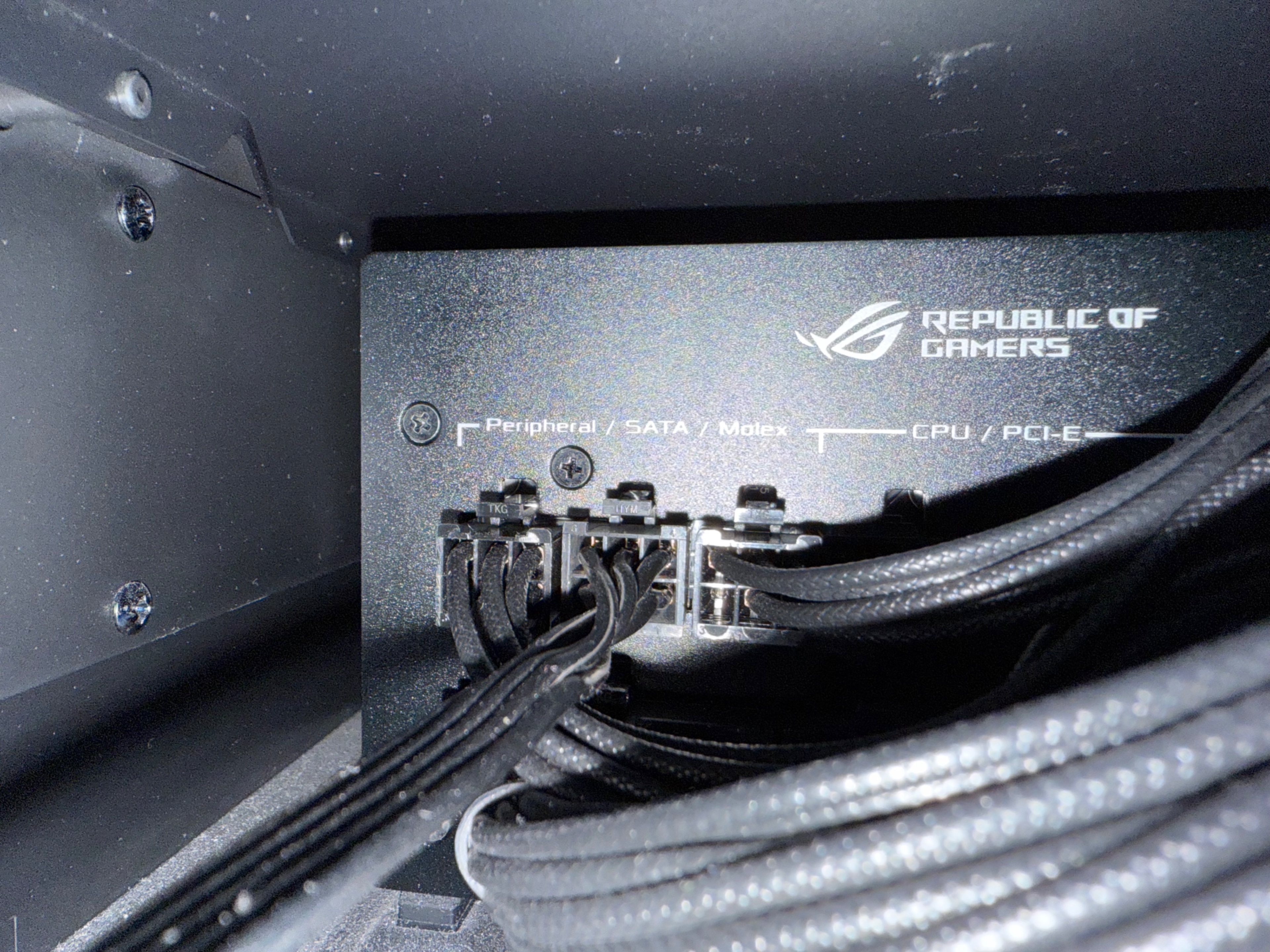

wtf? Du hast die Corsair-Kabel an das Asus-Netzteil angeschlossen? Entferne alle Kabel des Corsair-Netzteils und verwende ausschließlich die dem neuen Netzteil beigelegten Kabel. Die Belegungen der Adern sind netzteilseitig nicht genormt. Und bete, daß du dir durch deine Bastelei keine Hardware ins Nirvana befördert hast.
