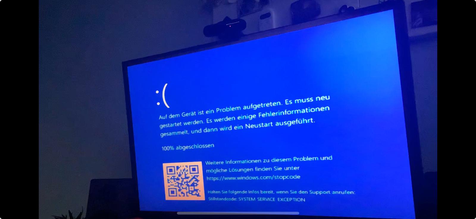

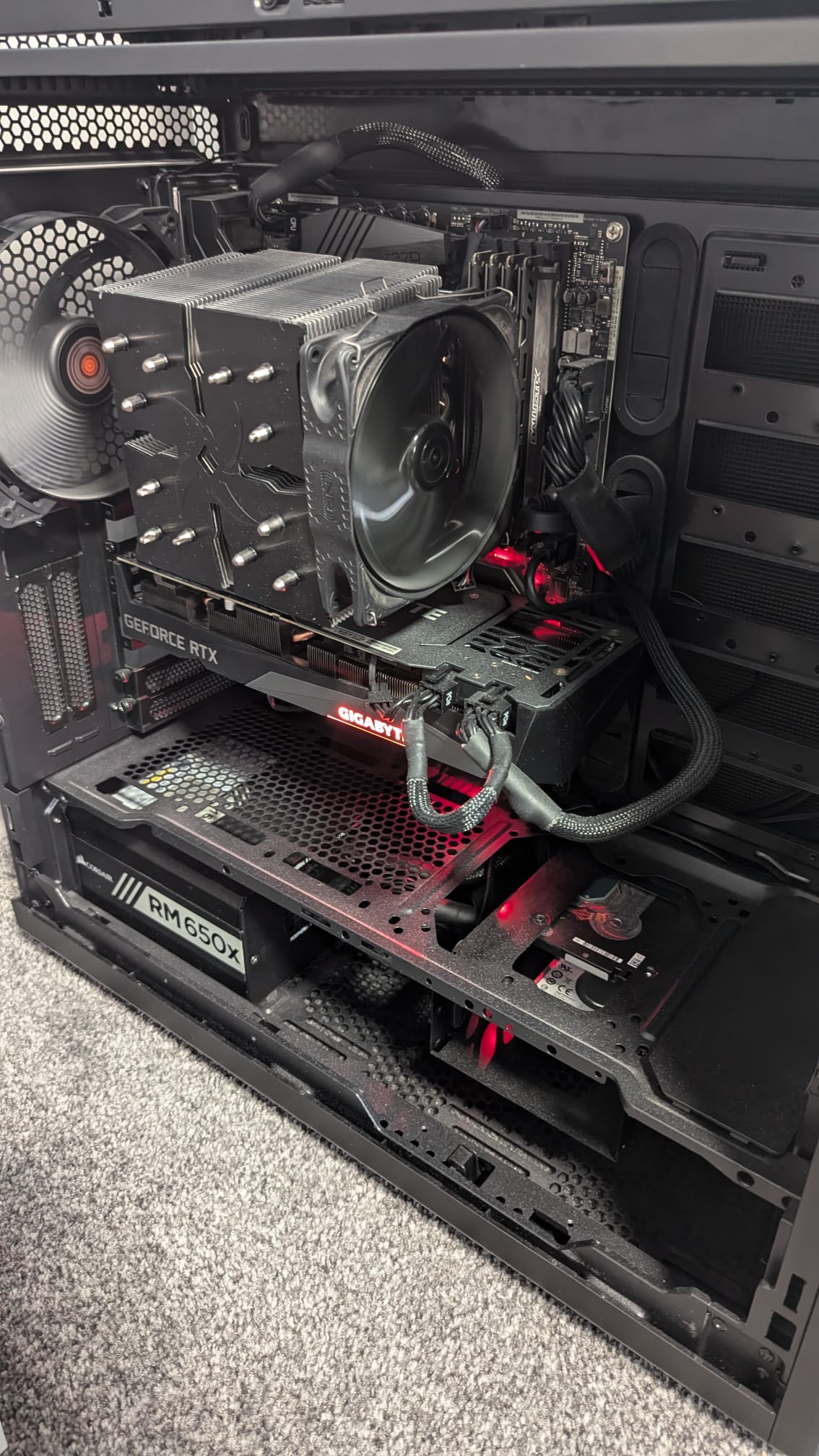

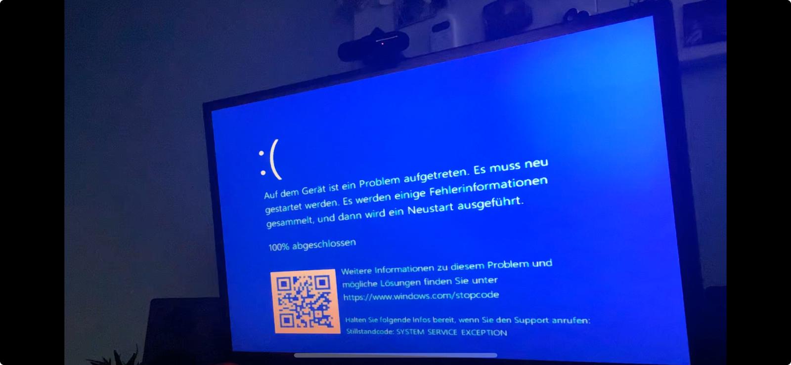

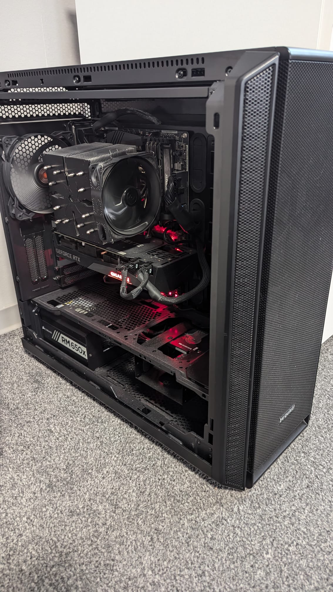

ich hoffe auf eure Hilfe, da ich leider nicht weiß was ich machen kann, damit mein Rechner nicht mehr abstürzt. Ich habe mir vor kurzem NFS Heat gekauft und mein System stürzt immer wieder mit einem SYSTEM_SERVICE_EXCEPTION Bluescreen ab. DMP-Datei hänge ich mit dran. Erst dachte ich, dass evtl. mein Speicher ein Problem hat, aber dass kann man wahrscheinlich ausschließen, da ich das "Windows Memory Diagnostics Tool" auf "Pass Count" 15 für 2 Tage durchlaufen lassen habe -> ohne Fehler.
Dann habe ich versucht die Grafikkarte über MSI Afterburner zu undervolten, damit ich eine Überlastung der Grafikkarte ausschließen kann. Das hat auch nicht viel gebracht. Dann habe ich mir die Temperaturen meiner CPU und Grafikkarte anzeigen lassen und da ist mir aufgefallen, dass die CPU kurz vor dem Absturz auf knapp 100 Grad geht. Also habe ich die Vermutung, dass es daran liegt.
Folgende Komponenten habe ich installiert:
Prozessor: Intel(R) Core(TM) i9-9900K CPU @ 3.60GHz 3.60 GHz
Arbeitsspeicher: 32GB
Grafikkarte: GeForce RTX 3070 von Gigabyte
Betriebssystem: Windows 11

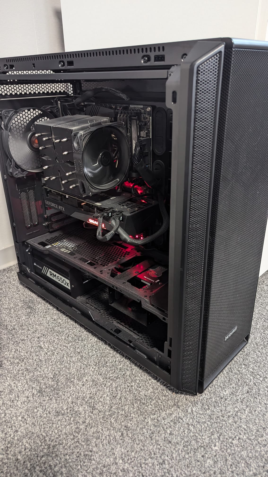

Lüfter: CPU Lüfter Bequiet (weiß nicht genau welcher, siehe Bilder)
Da ich keine Ahnung vom Auslesen einer DMP-Datei habe, hoffe ich, dass hier jemand darin etwas lesen kann und mir evtl. helfen kann, was ich am besten machen kann um den Fehler weiter einzugrenzen.
Liegt es an einer kaputten Kühlung? Oder ist evtl. die CPU defekt (was ich nicht hoffe)? Wie finde ich das heraus?
Vielen Dank für die Hilfe.
Tim

Bei 100°C wird es recht wahrscheinlich an der Kühlung hängen.
Täuscht das nur oder hängt der CPU-Kühler etwas runter? Hast du noch frische Wärmeleitpaste da? Mache den CPU-Kühler mal ab, entferne die alte Paste und mach neue drauf.
Das sollte für deutlich bessere Temperaturen sorgen.
Hast du in der Front Gehäusekühler? Man kann das auf den Bildern nicht sehen.
Reaktionen: TP555
Vielen Dank Krik,
Ich habe den Kühler entfernt und alles sauber gemacht und neue Wärmeleitpaste darauf gemacht und auch vorsichtig, die Wärmeleitpaste auf der CPU mit nem Spachtel verteilt. Erst hatte ich das Gefühl, dass es besser ist, aber vorhin ist der Rechner leider wieder abgestürzt. Der Kühler ist ein bisschen schief, aber der ist so😅. Der hängt nicht schief drauf. Ja an der Front sind 2 Gehäuselüfter.
Ist der Kühler evtl. Zu klein dimensioniert? Habe den Rechner vor 6 Monaten gebraucht gekauft. Habt ihr eine Empfehlung für nen guten Kühler (gute Preisleistung)?
Oder woran kann das sonst liegen?
Vielen Dank.
Drehen vielleicht die Lüfter nicht voll hoch? Bei dem fettem Block kann ich mir 100°C gar nicht vorstellen. Da muss doch was grundlegend nicht richtig funktionieren.
Die Lüfter in der Front vom Gehäuse blasen rein, und der eine hinten bläst raus?
STACK_TEXT:
ffffd583`0a18a840 fffff803`52f28484 : ffffd583`0a18a950 ffffbb87`dbb75030 ffffbb87`dbb75030 ffff9307`f07ea000 : nt!KeWaitForMultipleObjects+0x6
ffffd583`0a18a860 fffff803`52f28279 : ffffbb87`dbb75030 ffff9307`dfe35001 ffff9307`dfe35000 ffff9307`00000000 : dxgmms2!VIDMM_WORKER_THREAD::Run+0x1f4
ffffd583`0a18aac0 fffff803`11879ca7 : ffff9307`f0709100 fffff803`52f28270 ffffbb87`dbb75030 004fa4ef`bd9bbfff : dxgmms2!VidMmWorkerThreadProc+0x9
ffffd583`0a18aaf0 fffff803`11a1b014 : ffffe700`de5b4180 ffff9307`f0709100 fffff803`11879c50 00730075`00200079 : nt!PspSystemThreadStartup+0x57
ffffd583`0a18ab40 00000000`00000000 : ffffd583`0a18b000 ffffd583`0a184000 00000000`00000000 00000000`00000000 : nt!KiStartSystemThread+0x34
SYMBOL_NAME: dxgmms2!VIDMM_WORKER_THREAD::Run+1f4
MODULE_NAME: dxgmms2
IMAGE_NAME: .dxgmms2sys
IMAGE_VERSION: 10.0.22621.3858
STACK_COMMAND: .cxr 0xffffd5830a189e20 ; kb
BUCKET_ID_FUNC_OFFSET: 1f4
FAILURE_BUCKET_ID: 0x7E_C000001D_BAD_IP_dxgmms2!VIDMM_WORKER_THREAD::Run
OSPLATFORM_TYPE: x64
OSNAME: Windows 10
FAILURE_ID_HASH: {1fed40c4-c140-2471-15bb-95826b4240cf}
Der blue screen wird durch die Grafikkarte verursacht.
Treiber neu installieren.
Andere, auch ältere Treiber versuchen.
Andere Grafikkarte einbauen.

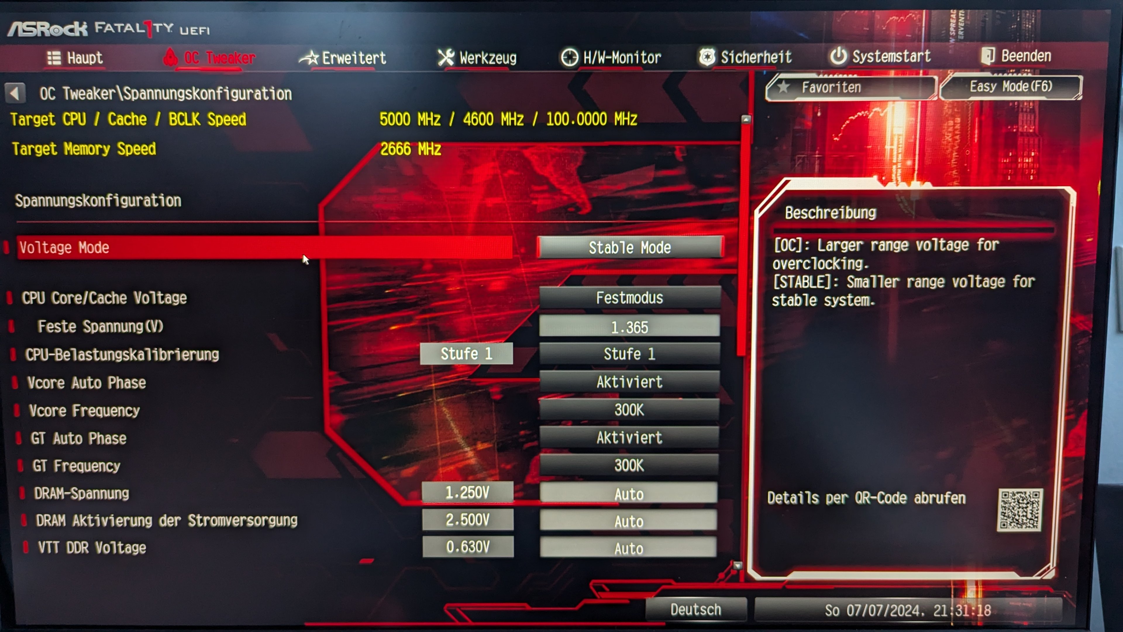

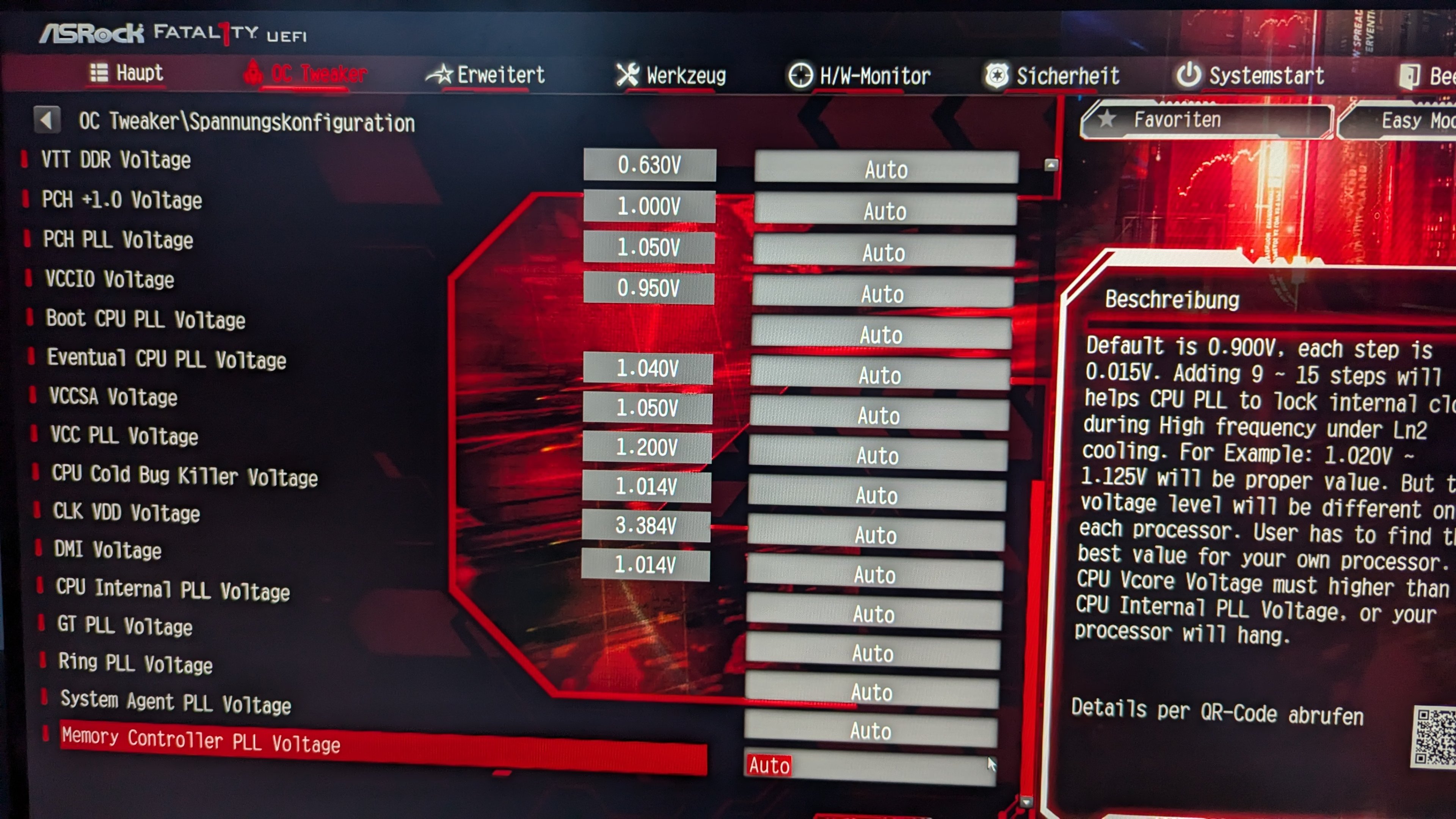

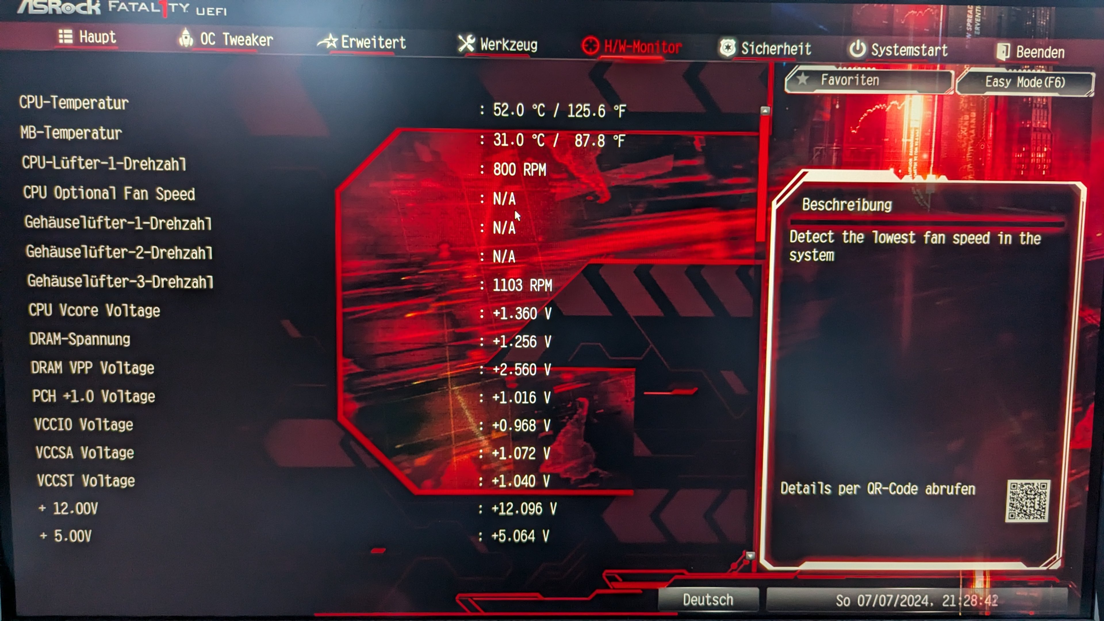

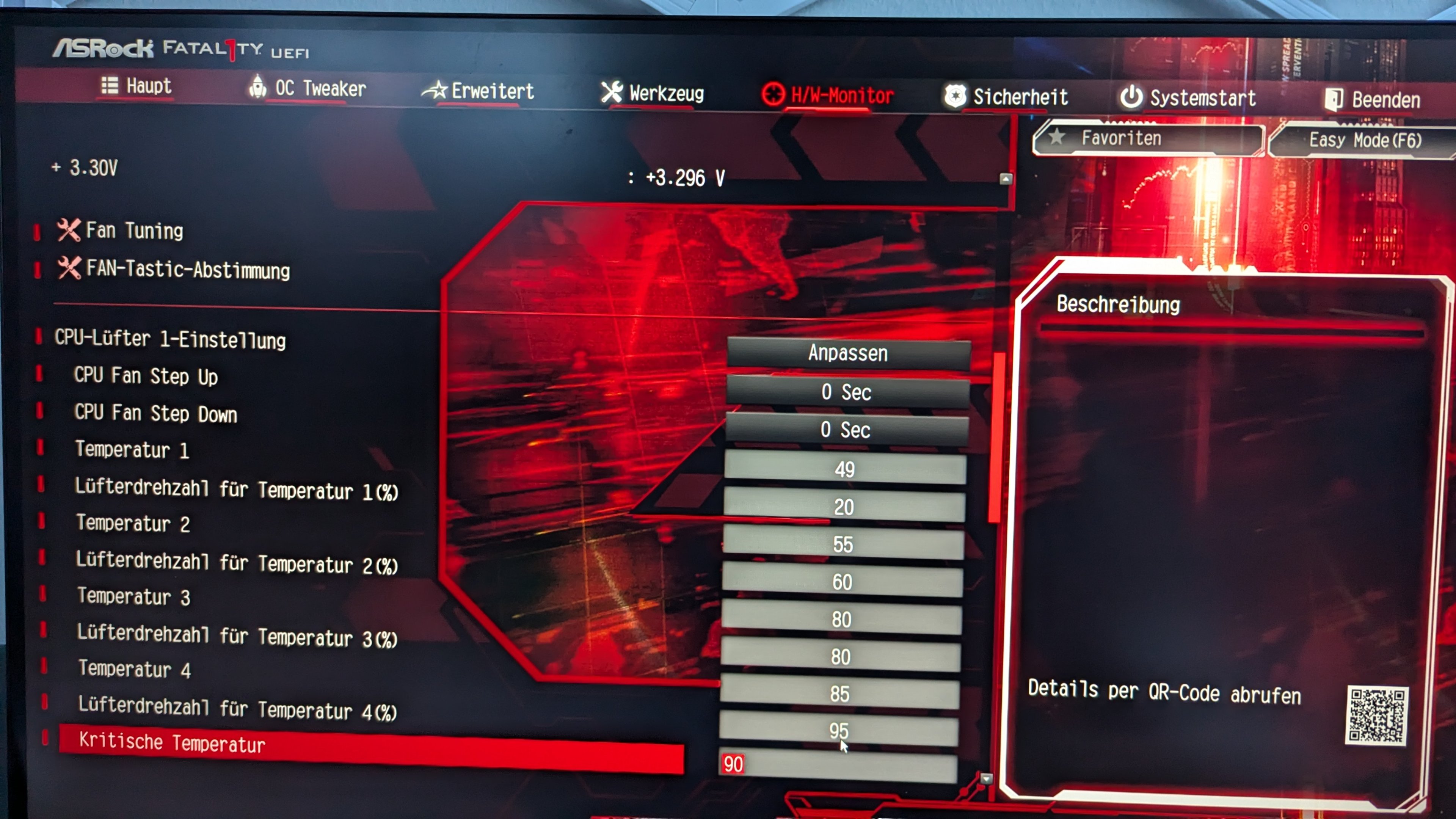

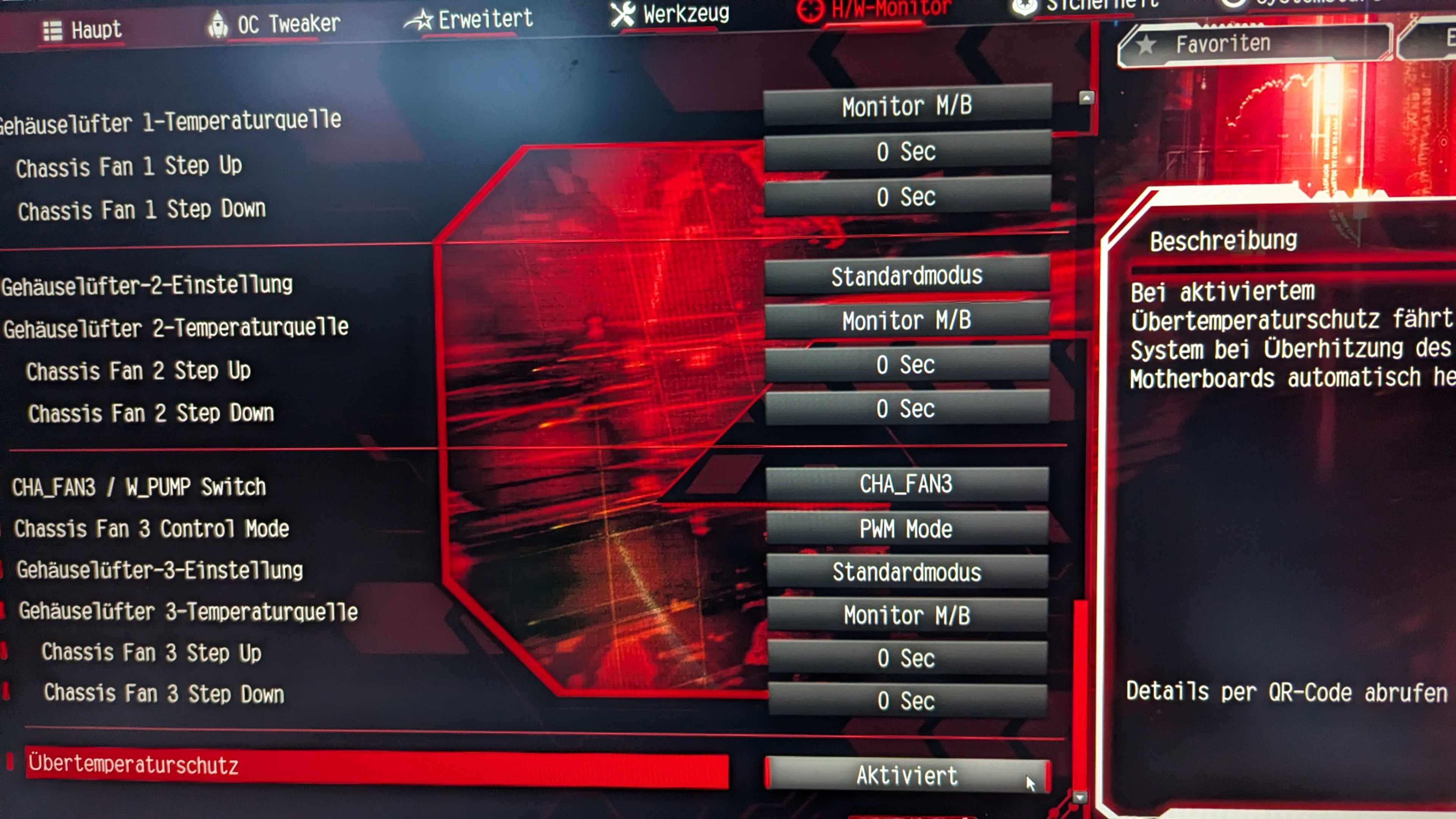

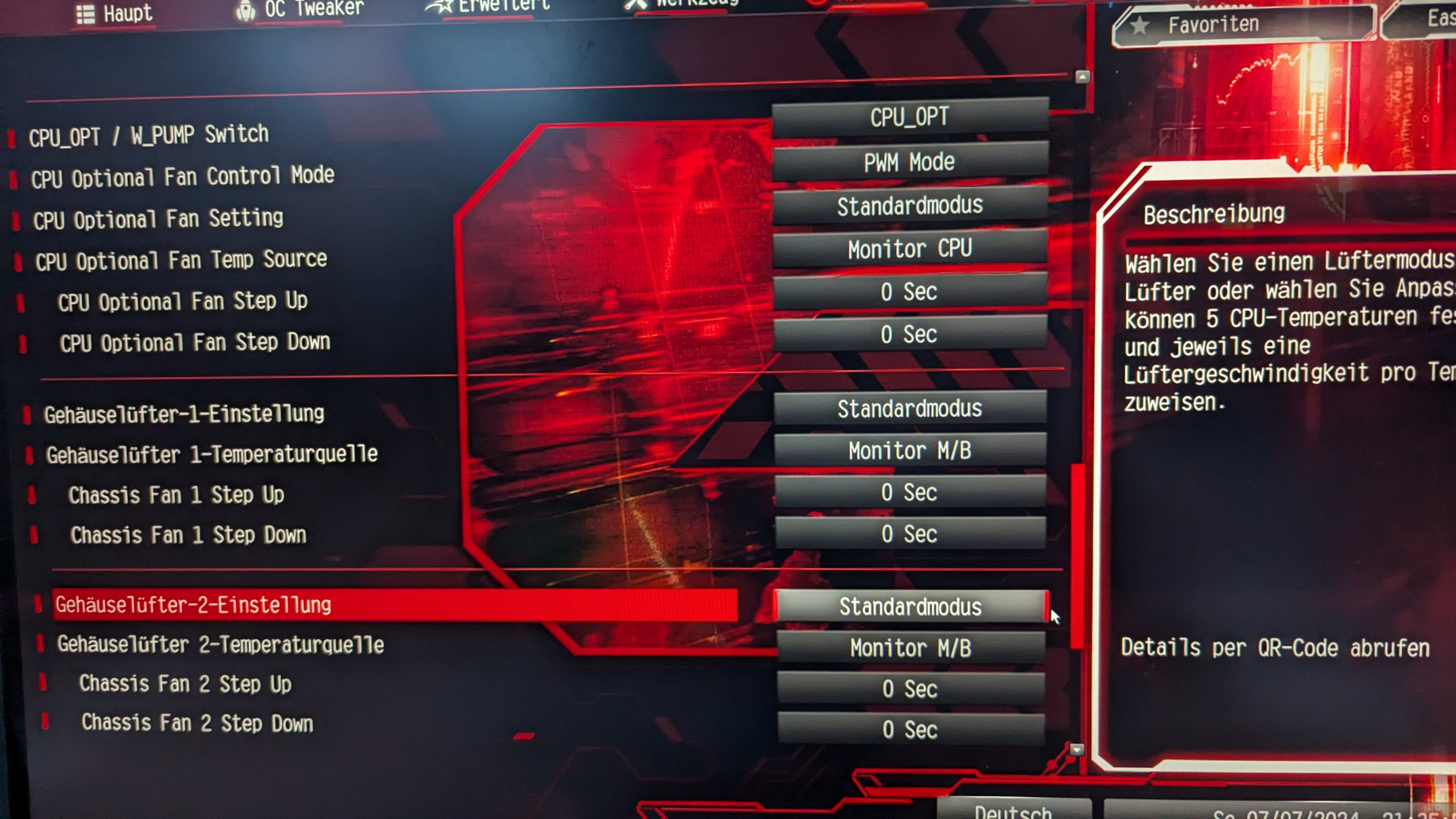

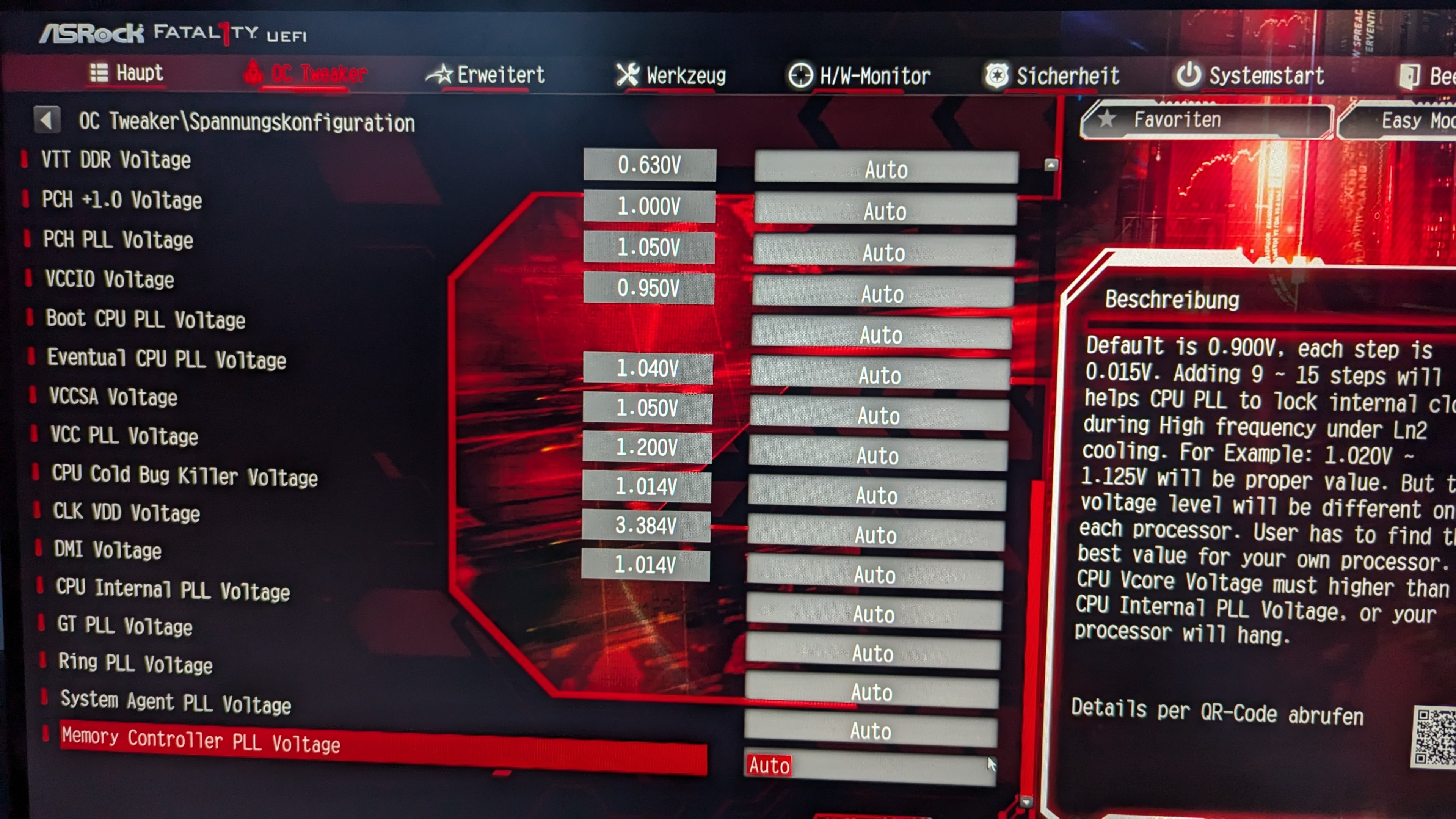

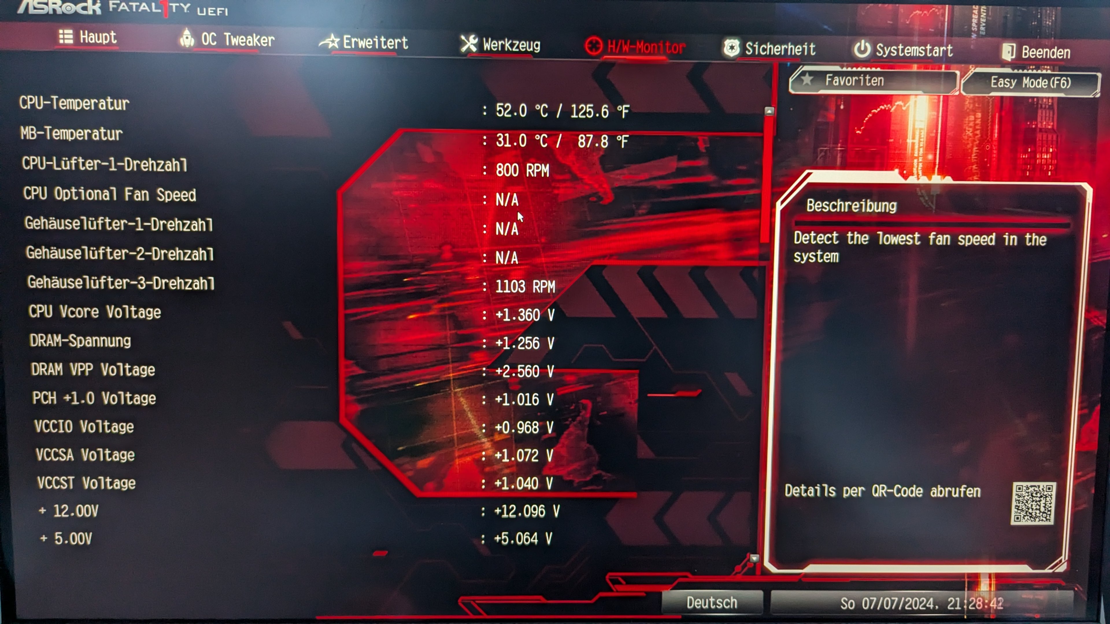

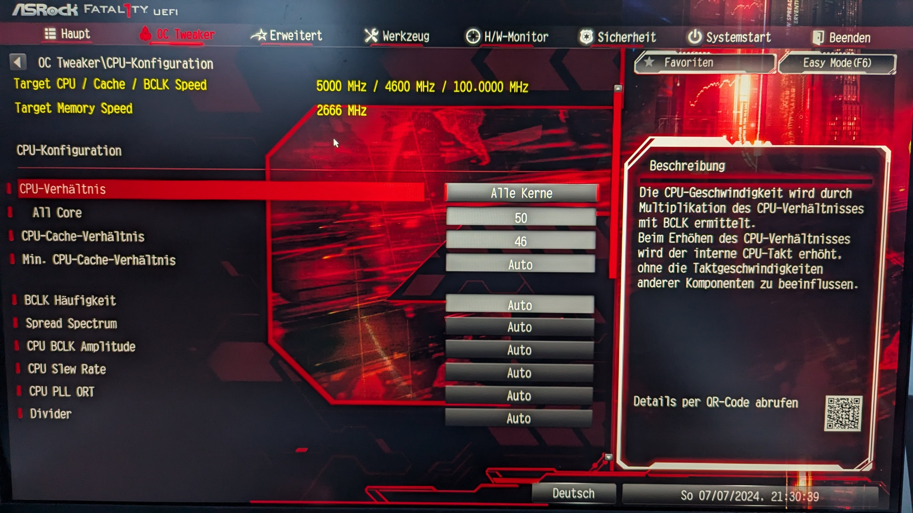

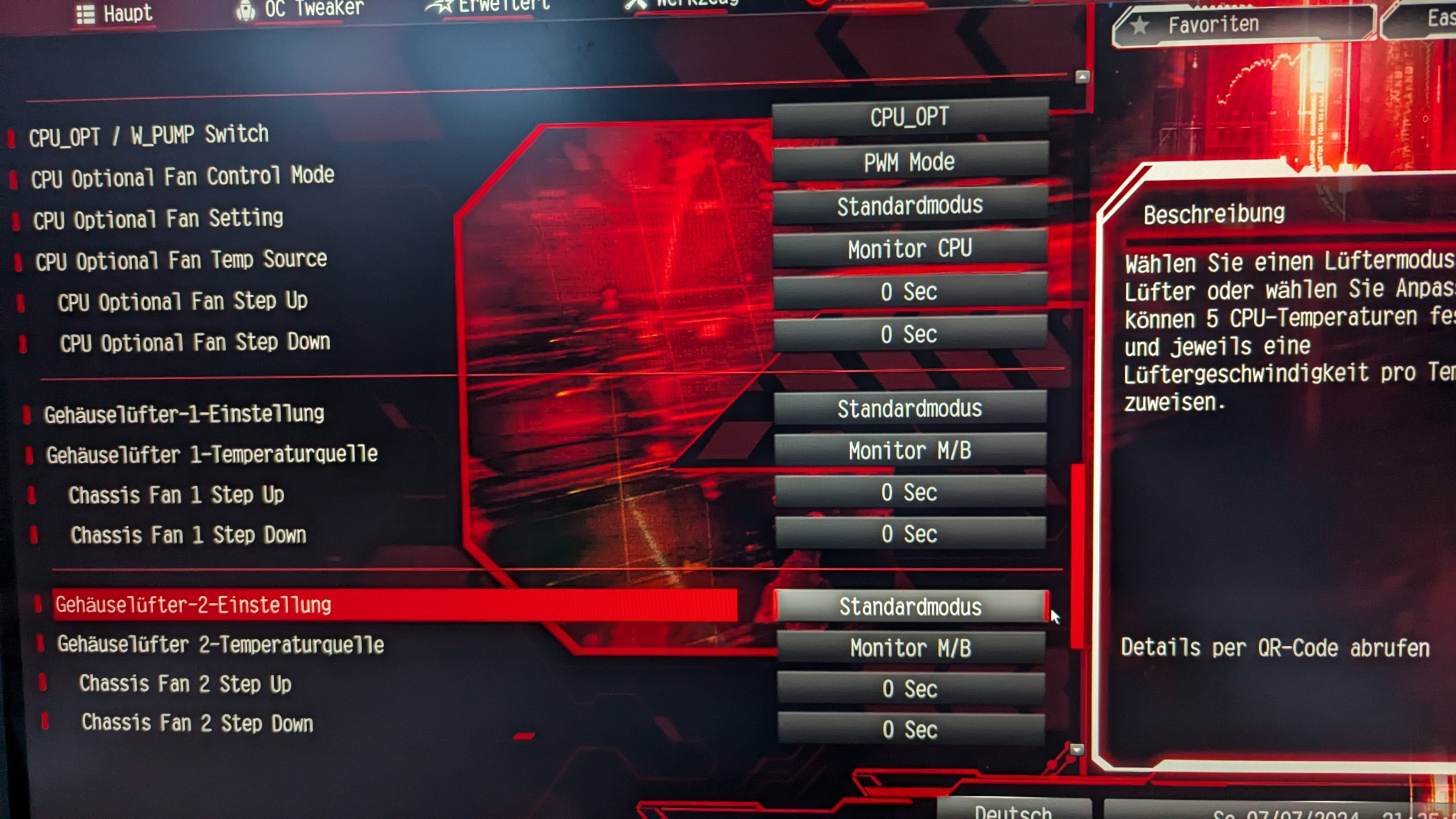

Hallo zusammen, ja die Lüfter sind genauso wie von dir beschrieben.
Ich habe mal ein paar Fotos von meinen BIOS Einstellungen mitgeschickt, vielleicht erkennt ihr daraus etwas 🙈.
