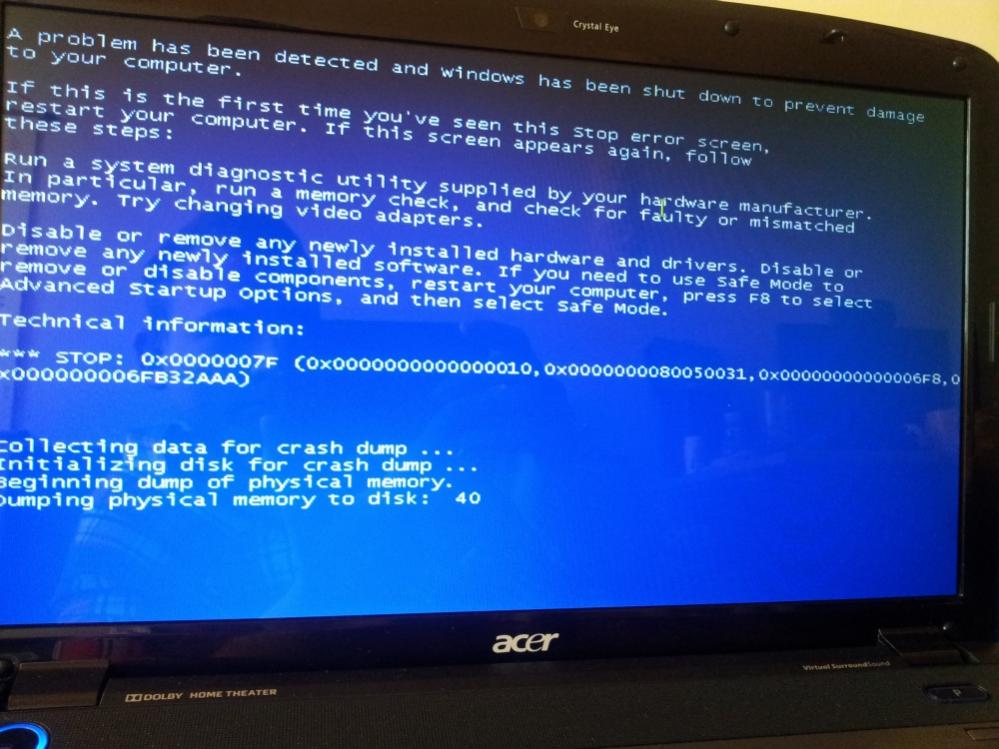

mein Laptop stürzt immer beim Surfen mit ab.
Die Meldung kommt dann immer:
0x0000007f 0x0000000000000010 0x0000000080050031 0x00000000000006f8, 0x000000006fb32aaa
könnte mir jemand sagen was dem Lepi fehlt =)
geht leider nicht, denn sobald ich Programme starte egal welche bekomme ich ein Bluescreen
deswegen hoffe ich Ihr könntet mir sagen was defekt ist.
Da es kein double fault ist (Parameter1 0x8): ein Versagen einer Hardwarekomponente, meistens der Arbeitsspeicher.
Wenn der Laptop am Netzteil hängt,stürzt er nicht ab bis auf 1 mal abgestürzt ich denke das es der CPU sein müsste, da der sich ja nicht runter taktet wenn er nicht an der Steckdose ist =)
Was denn nun:
Zitat: "sobald ich Programme starte egal welche bekomme ich ein Bluescreen"
dann sollte ja bei eingestecktem Netzteil bei keinem Programm ein Bugcheck kommen.
Ich habe schon alles Probiert.
Ich habe in der Energieverwaltung auf Höchstleistung eingestellt, seitdem stürzt er nicht mehr bei jedem Programm ab, aber trotzdem Sporadisch immer wieder mal. Z.B. wenn Thunderbird E-Mails herunterlädt
Mit Netzteil stürzt er ebenfalls ab, aber seltener als ohne.
Ich habe Prime95 durchlaufen lassen, kein Absturz nach 20 min.
Ich habe den Arbeitsspeicher checken lassen von Windows und die Festplatte, ebenfalls keine Fehler.
Aber, wenn ich bei Energiemanagement auf Ausbalanciert stelle, stürzt er wieder bei jedem Programm ab. Ich denke das kommt vom runter takten der CPU, bin mir aber auch nicht so sicher das ich 50€ für nen neuen ausgeben.
Deswegen wäre es Super, wenn mir einer helfen könnte =)
Hier nochmal der Bluescreen als Anhang =)

Habe das Problem selbst gelöst, waren die Treiber.
Habe Ubuntu installiert und es gab bis jetzt keine Abstürze.
