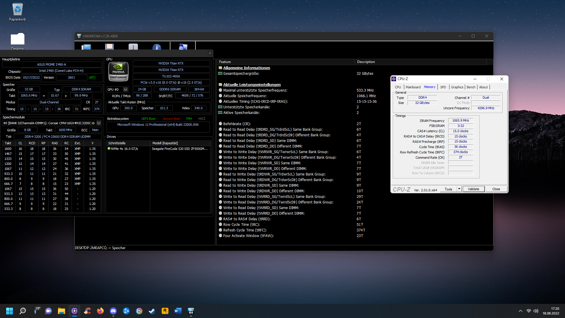

kann mir jemand sagen ob das passt oder nicht? sind jz alle 4 riegel drinnen
Nein, DRAM Frequency musst du mal zwei nehmen für den effektiven Takt und das sind ~2133MHz momentan.

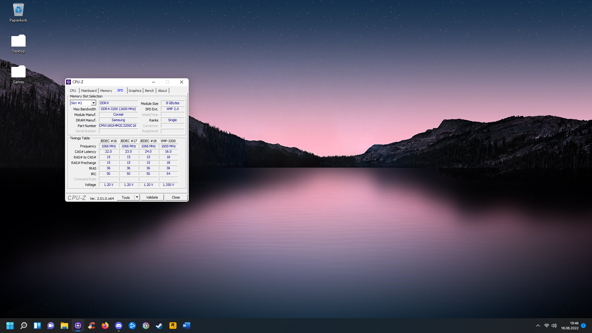

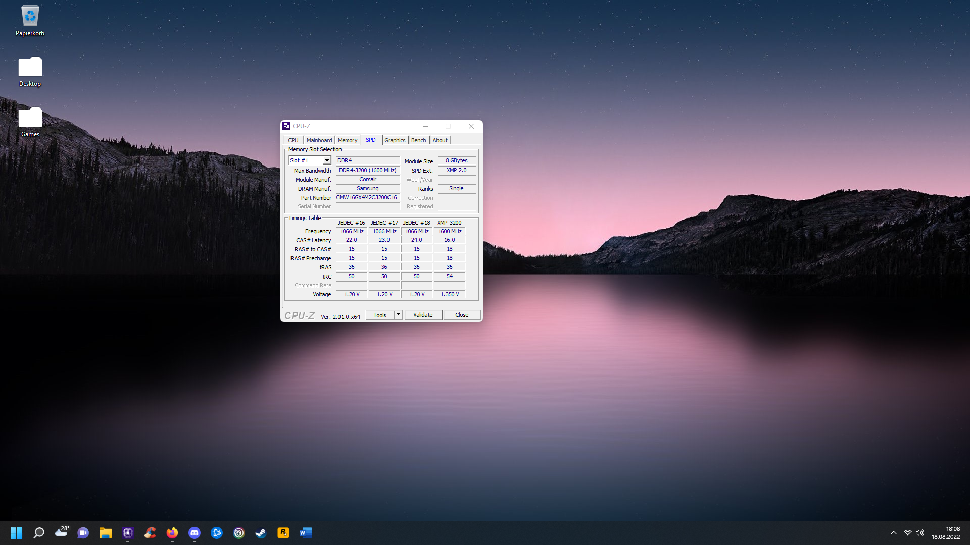

Bitte von SPD alle belegten Slots Screenshotten.
hier SPD
okay 2 riegel sind samsung und 2 sind hynix
kann das das problem sein?
bzw auch der grund warum sich die cpu nicht übertakten lässt?

Herausfinden welche Module gleich bestückt sind, das eine Set in die Slots A2/B2 und das andere Set in A1/B1.
Und noch besser wenn man das "schwierigere" Kit in A2/B2 packt, deswegen frag ich ja auch nach allen bzw. um zu wissen ob das nicht vll. schon der Fall ist.
sorry fürs lange warten!
war nicht ganz so einfach da der radi bzw die lüfter darauf blockierten den wechsel der Ram Riegel. musste vorher alles runter...
Nun, ich DANKE jeden schonmal der hier seinen Beitrag geleistet hat! :)
Habe jetzt die beiden Samsung auf A2/B2 sprich 16GB mit XMP auf 3200Mhz
als das funzte versuchte ich erneut die CPU zu übertakten und siehe DA! es haut hin genau wie es soll!
versuche später den anderen Kit noch reinzuhaun und teste dann weiter.. Danke nochmal an alle!
