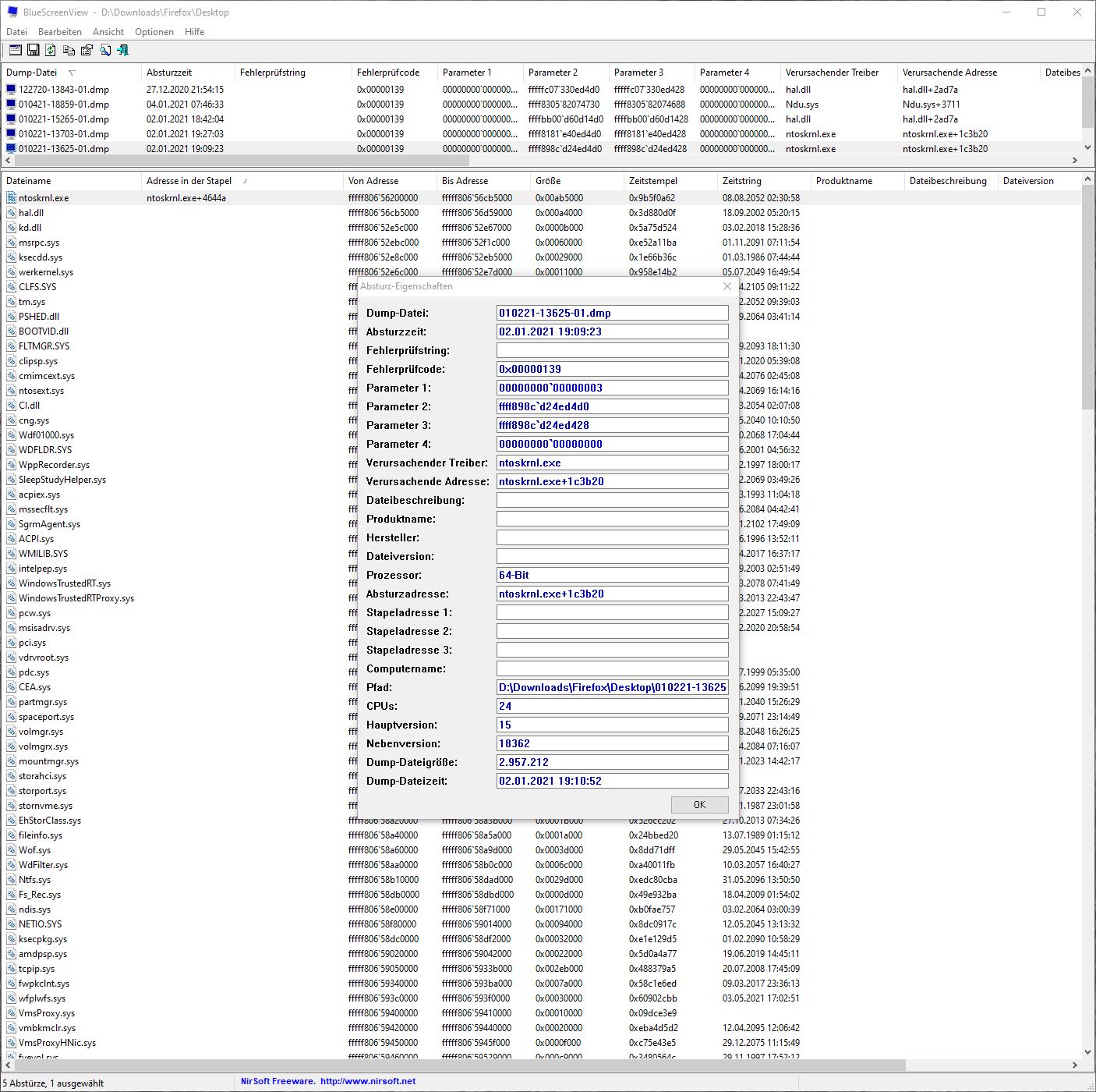

Hoffe ich darf zu diesem Problem an @Silver Server eine Frage stellen. :rolleyes:
Ich versuche das ganze zu verstehen.
Kannst du mir vielleicht erklären wie du das herausgefiltert hast, dass es der Treiber rt640x64.sys ist und nicht die ntoskrnl.exe, falls man das überhaupt rel. einfach erklären kann.
Ups, sorry. Habe soeben den Spioler in deinem Post entdeckt.
Welches Programm spuckt dir dieses Ergebnis aus?
Bei mir sieht es so aus:
Da für brauchst Du das Programm WinDbg und ein wenig Erfahrung.
Je mehr Files Du auswertest je besser geht es.
Wenn Du bei google Dumpf File auswerten eingibst bekommst Du erste Informationen.
Du musst Dich da rein arbeiten. Aber jeder fängt mal mit einer ersten Dumpfile an.
Man muss hartnäckig dran bleiben. Dann funktioniert es.
Es gibt auch sehr teure Kurse da zu. Die sind aber nicht nur teuer sondern auch auf Englisch. Da ist es sich selbst beibringen billiger. Ich würde gern mal so einen Kurs belegen, aber erstens fehlt mir dazu das Geld und mein Englisch reicht nicht aus in so einem Kurs richtig zu verstehen.
Hier ein Beispiel Link https://extreme.pcgameshardware.de/threads/howto-bluescreen-auswerten.330538/#a2
Reaktionen: EiPi
