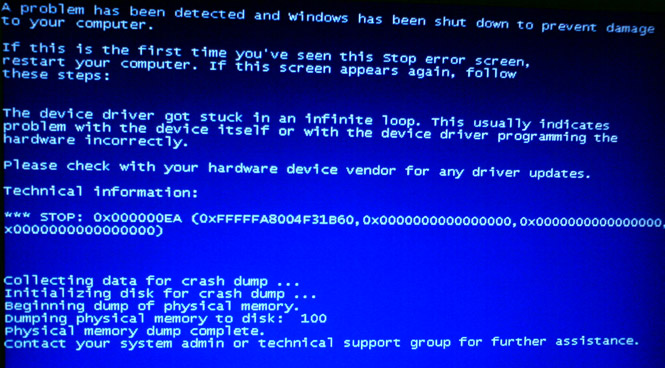

Dann habe ich die PCIe Karte wieder eingebaut und damit konnte ich die Installation abschließen und den neusten ATI Catalyst 10.3 für W7(x64) installieren. Ab dann kann ich nur noch im abgesicherten Modus starten, da sonst ein Bluescreen kommt.
Inhalt vom Bluescreen: "... The device driver got stuck in an infinite loop ...".

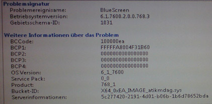

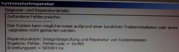

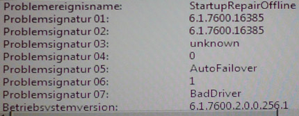

Moin, im Anhang nun die Screens vom Error. Evtl. kann einer damit was anfangen.
So, ich habe nun 2 ATI Karten ausgeliehen und eingebaut und bei beidem kommen auch Bluescreens mit atikmdag.sys. Also ist es doch ein Treiberproblem.
Was kann ich machen?
Hardwaretausch! Gut gemacht. Also kann man einen Defekt ausschließen.
http://www.gigabyte.de/Support/Motherboard/BIOS_Model.aspx?ProductID=2468&ver=#anchor_os Rev 1.0 ist Dein Board? BIOS Update durchführen, falls noch nicht geschehen. Dazu die BIOS-Datei auf Stick kopieren und per Q-Flash im BIOS flashen. Geht es dann immer noch nicht, kannst Du im BIOS Ctrl+F1 drücken um mehr zu sehen. Dort kannst Du mit der PCI-E Frequenz variieren, wie oben vorgeschlagen. Werte kann ich Dir leider nicht nennen.
