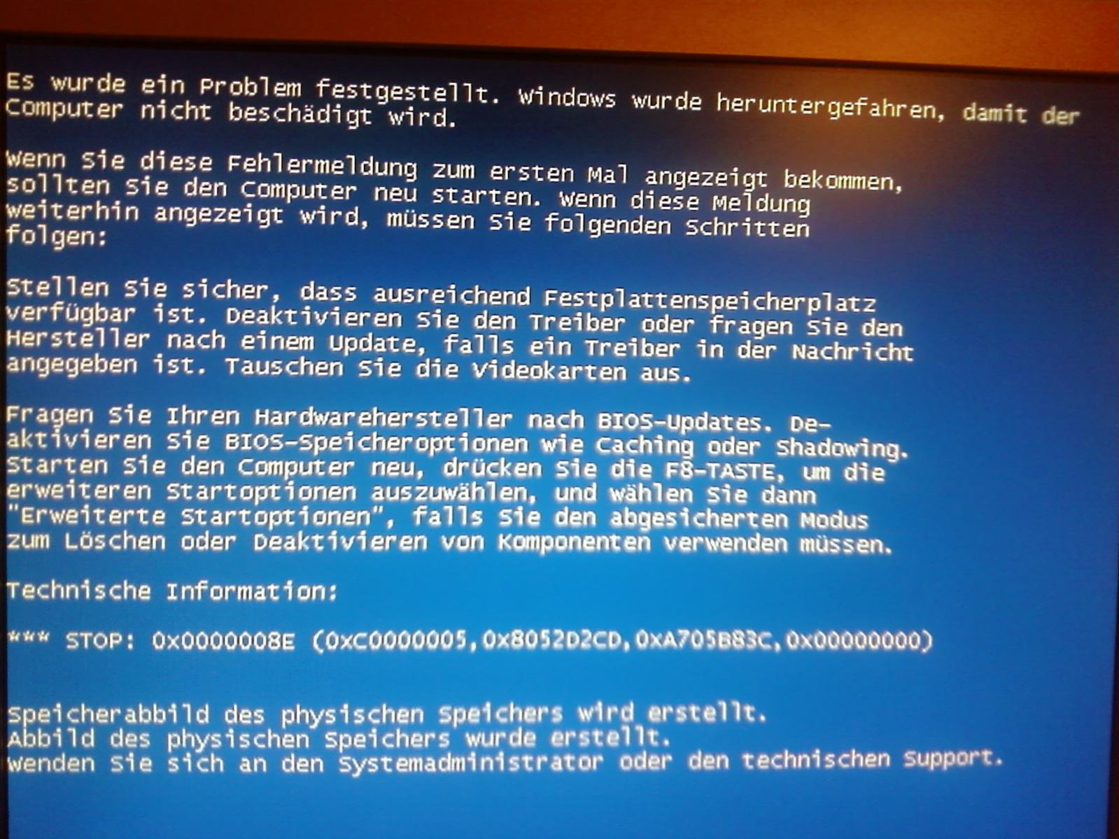

Hallo zusammen. Ich habe ein Problem und bitte um Hilfeeee
Dieser Bluescreen kommt immer wieder!
Darin steht was von Grafik oder sowas, als ich noch XP darauf hatte, waren öfter Bildfehler zu sehen (kleine schwarze Striche). Also im Bios kann ich auch kein Shadow oder so einstellen.
Habe auch vorher den Kompaktibilitätstest gemacht, der war ohne ein Mängel oder so.
Was kann es sein? Bitte um Hilfe
So ganz ohne Angaben zum System kann man da nur raten. Haste denn Win7 auf nem Mac installieren wollen oder auf nem Mac wo Linux läuft in die virtuelle Maschine ? Oder hast nen 286er ? Meine Glaskugel ist leider in der RMA.... Also spuck aus was es für ein Rechner ist, alle Daten und Beschreibungen zur Hardware, etc..
Hast du denn öfters probiert Windows 7 zu installieren ? Ist es eine Original CD ?
Prinzipiell kann es fast alles sein, tippe mal auf Festplatte, RAM, Mainboard oder eben Grafikkarte, evtl. auch Netzteil.

Das sagt Microsoft unter XP dazu: http://support.microsoft.com/kb/945658/
Mögliche Ursachen dieses Fehlers können Folgendes enthalten:
Festplatte beschädigt
Allgemeine Konfiguration Hardwareprobleme mit dem BIOS, den Arbeitsspeicher, Festplatte, oder mit anderen Geräten
Inkompatible Treiber
Inkompatible software
Durch die kleinen Bildfehler würd ich am ehesten sagen, dass es der Grafiktreiber oderdie Grafikkarte ist.

Schmiert die Installation immer ab ? An welcher Stelle genau (bzw. immer an derselben Stelle?) ?
Falls das Installationsprogramm lädt, kannst du die Festplatte formatieren ? Probiere die Festplatte zu formatieren, und zwar ohne ide Option Schnellformatierung.
Ansonsten lade mal im BIOS die DEFAULT Einstellungen und probiere es nochmal (direkt nach dem Start ENTF drücken und dort die Option suchen und normal mit F10 speichern und beenden).
Windows 7 bietet in dem Installationsmenü auch eine Reparatur an, dort kannst du den Speicher testen. Falls du soweit kommst probiere das mal aus.
Kannst du denn XP problemlos installieren ?
Die schwarzen Striche bei XP können mehrere Gründe haben und auf einen Defekt hinweisen. Ich nehme mal an du kennst dich nicht so gut mit Hardware aus und hast auch z.B. keine Grafikkarte oder ähnliches zum Testen da bzw. weißt auch nicht wie man das einbauen würde ?
Falls 2 RAM Riegel verbaut sind eventuell mit jedem einzeln testen, am besten jeden einzeln in 2 unterschiedlichen Slots testen.
Kannst du an einem anderen PC etwas herunterladen und brennen ?

Der angegebene Link ist leider auch nicht präzise genug, um zu wissen, was jetzt genau defekt oder geändert werden muss.
Pauschal wie immer, nur einen RAM-Riegel benutzen, falls möglich. Oder ist nur einer drin? Aber, wie flo36 schon sagt, hattest Du unter Windows XP im laufenden Betrieb Bildfehler, wie Streifen, dann ist die Grafikkarte kaputt. Wie es aussieht, scheint es Onboard-Grafik zu sein, die den Videospeicher vom RAM abzweigt (shared Memory). Also wieder RAM.
Testvorschlag: Vom RAM nur einen Riegel nutzen oder welchen ausleihen. Geht es dann, weißt Du, dass der RAM schuld ist.
PS: Huch, da waren welche schneller. :)
PPS: Zum schnellen RAM-Testen lässt Du einfach die Windows 7 DVD booten und führst gleich am Anfang, bevor das Setup loslegt, die Speicherdiagnose aus.
Wenn es mit einem RAM Riegel geht muss es nicht heißen, dass es am RAM liegt. Eventuell hat das Board auch ne Macke und verkraftet nicht so viel. Hatte so Späße mal mit Asus Boards. Aber im Prinzip schon richtig, soweit wie möglich versuchen alle einzelnen Teile auszuschließen und auszuwechseln.

Der rechner wird heruntergefahren und danach kommt sofort dieser Bluescreen.

auch wenn ich im abgesicherten Modus starten möchte , dieser Bluesreen kommt immer

Bei deinem Motherboard ECS a780gm-a gibt es jedoch einige Besonderheiten, bezüglich des RAM´s.
1. Das Board unterstützt recht wenig RAM Module. Gerade für DDR2-800er Module viel zu wenig ! Sie werden im Motherboardbuch aufgeführt !
Das Motherboardbuch gibt es hier :
http://eudownload.ecs.com.tw/dlfileecs/manual/mb/eng/k8/A780GM-A/A780GM_A%2810C%29.pdf
2. Hast du nur einen RAM Riegel, gehört dieser in den DIMM-3 Steckplatz ! (Single Mode). Außerdem muss im BIOS dann auf UNGANGED MODE umgeschaltet werden (NICHT GANGED MODE !).
Dazu muss die Einstellung unter "Advanced Chipset Setup" unter DCT UNGANGED MODE auf "ENABLED" eingestellt sein.
"DISABLED" = GANGED MODE !
3. Das BIOS kannst du anscheinend nur mit DOS DISKETTE Flashen. (= ein BIOS FLASH aus dem Mittelalter :freak:).
Besitzt das Bone ein Diskettenlaufwerk ? Teile uns doch mal deine BIOS Version des Bone mit ! Diese erscheint nach dem Einschalten des Rechners am oberen Rand. Mit der Pausetaste kannst du den BIOS Lauf stoppen, damit du ablesen kannst. Außerdem benenne uns mal dein genaues RAM Modul (Kennzeichnung und BIOS Einstellungen dazu).
Kannst du u.a. mit EVEREST auslesen ...
Damit du flashen kannst, mußt du außerdem anscheinend erst einen PIN Header umstecken. :freak: (siehe Mainboardbuch).
Windows 7 solltest du mal versuchen, mit einem FAT32 formatierten USB Stick zu installieren. Dieser muss mindestens 4 GB groß sein.
Anleitung, um einen USB Stick herzurichten :
Voraussetzung für die Einrichtung des Sticks sind Vista oder Windows 7, wobei das System nicht installiert sein muss. Wichtig ist nur eine Eingabeaufforderung mit administrativen Rechten. Sofern irgendwo ein PC mit optischem Laufwerk greifbar ist, bekommen Sie diese Eingabeaufforderung auch, wenn Sie auf diesem von einer Vista-oder Windows-7-DVD booten und direkt nach dem Erscheinen des "Jetzt installieren"-Dialogs Umschalt-F10 drücken. Steht alles nicht zur Verfügung, hilft der Umweg über eine virtuelle Maschine, in der Sie die 90-Tage-Testversion von Windows 7 Enterprise direkt von der gemounteten ISO-Datei booten, um so an die Eingabeaufforderung zu kommen. Als PC-Virtualisierer bietet sich in diesem Fall wegen der USB-Unterstützung das kostenlose Virtual Box an.
In der Eingabeaufforderung starten Sie diskpart. Mit list disk (oder lis dis, es reichen stets die ersten drei Buchstaben eines Befehls) verschaffen Sie sich einen Überblick über die angeschlossenen Festplatten und Sticks. Identifizieren Sie den Stick anhand seiner Größe und merken Sie sich seine Datenträgernummer. Mit select disk Datenträgernummer legen Sie fest, dass sich alle folgenden Befehle auf den Stick beziehen. Vergewissern Sie sich, das richtige Laufwerk ausgewählt zu haben: detail disk zeigt seine Eigenschaften und unter anderem die Laufwerksbezeichnung (notfalls im Explorer einen eindeutigen Namen vergeben und das Procedere wiederholen).
Der Befehl clean löscht nun den Stick vollständig - und zwar ohne erneute Rückfrage! Der Befehl create partition primary richtet nun eine primäre Partition ein, active aktiviert sie, sodass der PC davon booten kann. Zuletzt formatiert format fs=fat32 quick die Partition. Mit exit verlassen Sie diskpart.
Nun bleibt nur noch, den Inhalt einer Windows-7-DVD kurzerhand komplett auf den Stick zu kopieren. Das erledigt der Befehl xcopy d:\*.* e: /k /r /e /i /s /c /h (Laufwerksbuchstaben bitte anpassen), alternativ tut es auch der Windows-Explorer. Ein CD/DVD-Emulator wie VirtualCloneDrive hilft bei Bedarf, an den Inhalt der ISO-Datei heranzukommen.
Der Stick ist nun bootfähig. Eventuell müssen Sie den PC, auf dem Sie Windows installieren wollen, jedoch noch im BIOS-Setup anweisen, vom Stick zu booten - sofern bei der Bootreihenfolge nicht direkt USB-Devices zur Auswahl stehen, taucht er vielleicht bei den Festplatten (HDD) auf.
