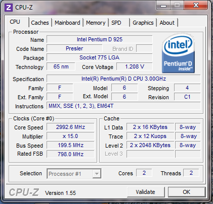

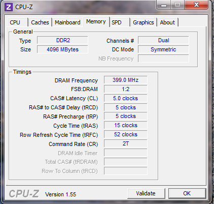

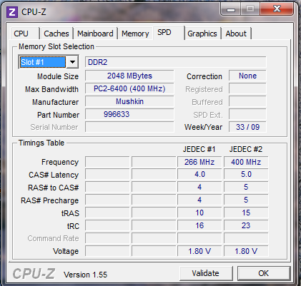

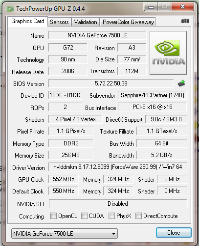

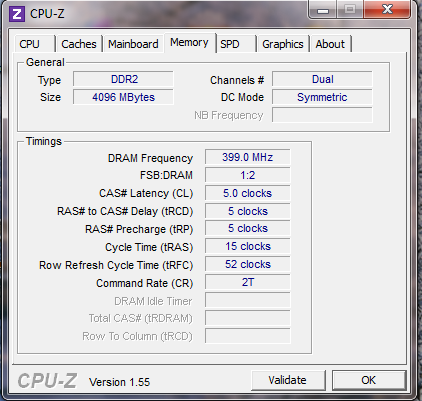

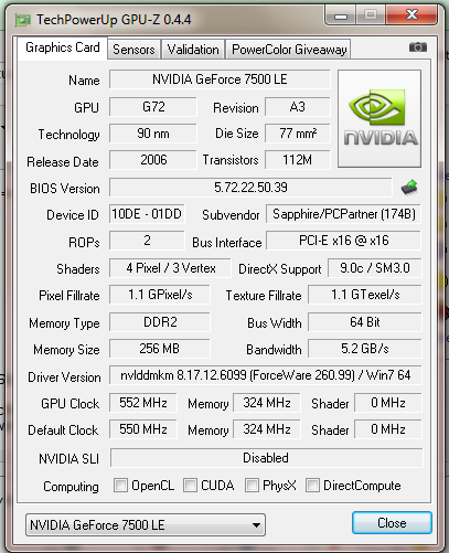

Systemkomponenten:
Asrock G31M-GS
Intel Pentium D 925
Nvidia Geforce 7500 LE
2x 2048 MB DDR2 Mushkin PC2-6400
Samsung Spinpoint F3 HD502HJ
Win 7 Ultimate 64 bit SB
GPU-Z Screen
CPU-Z Screens
Alle sollten auf Treiber dem neusten Stand sein.
