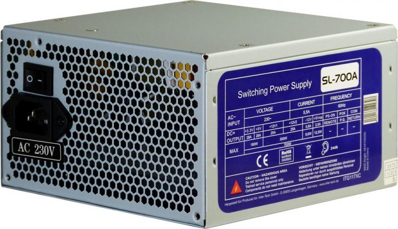

das nt wird wohl das hier sein:
"700W" für 28€
dazu 25A auf 12V :hammer_alt:
