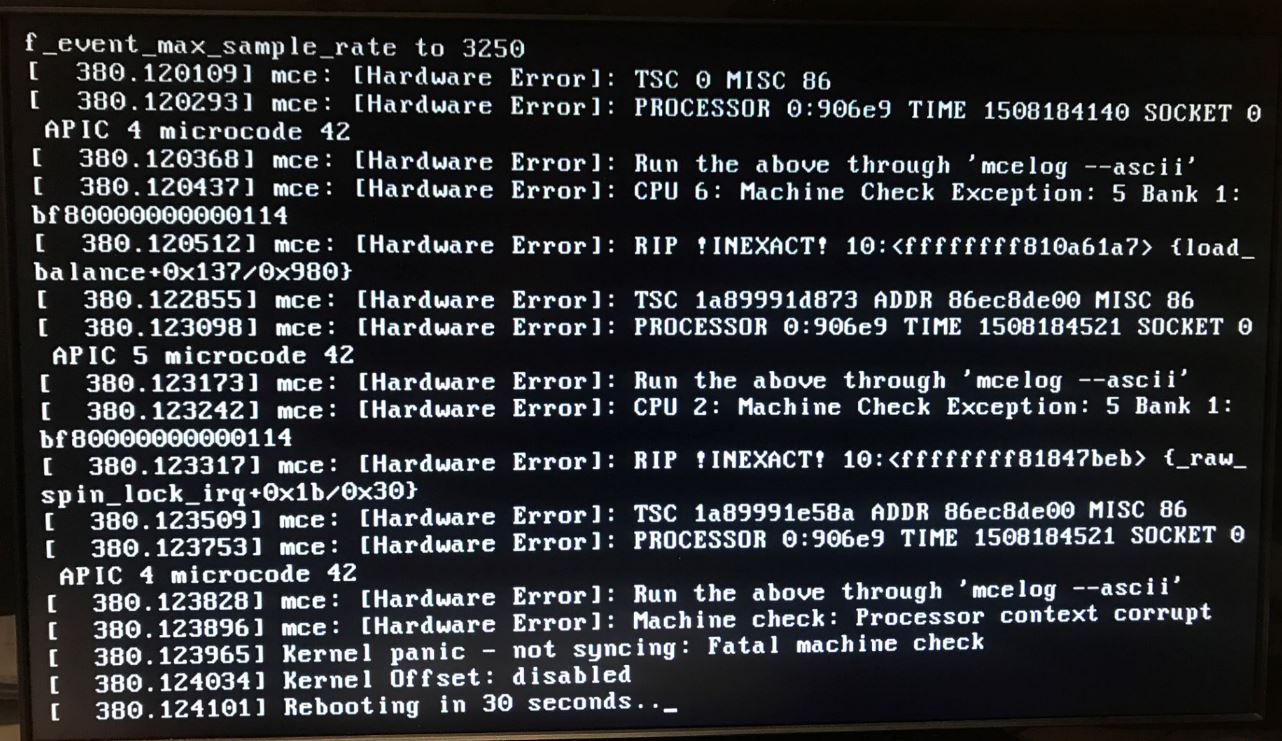

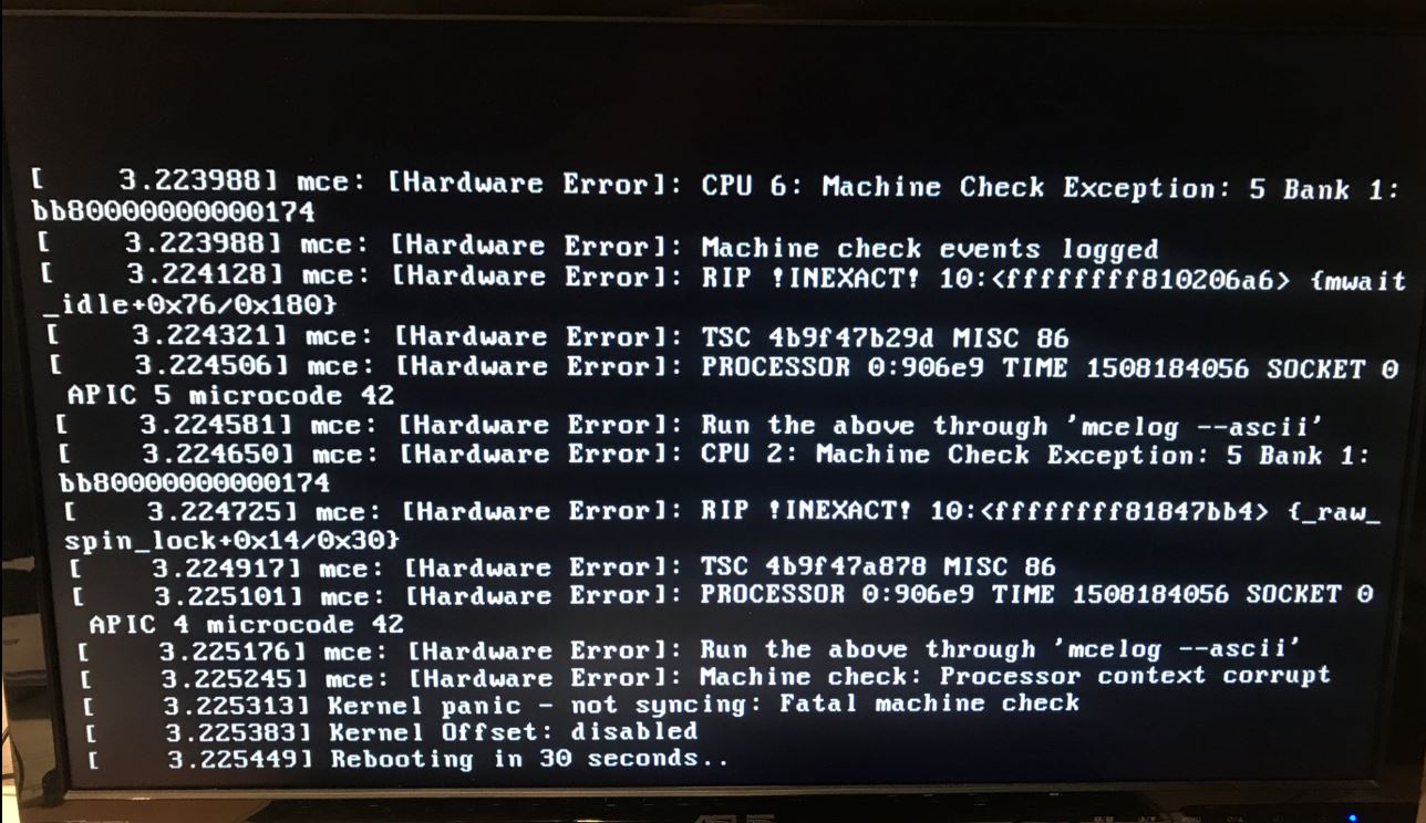

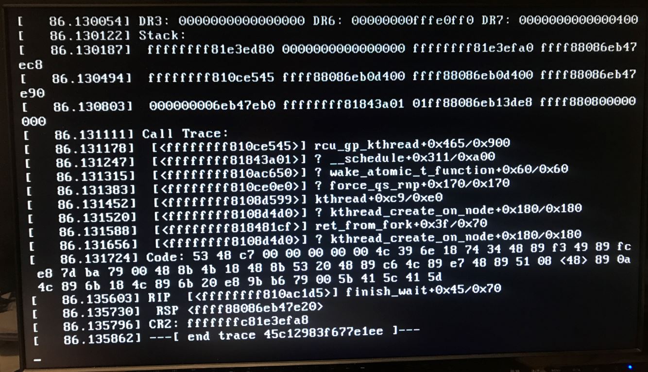

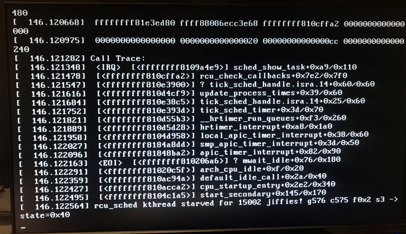

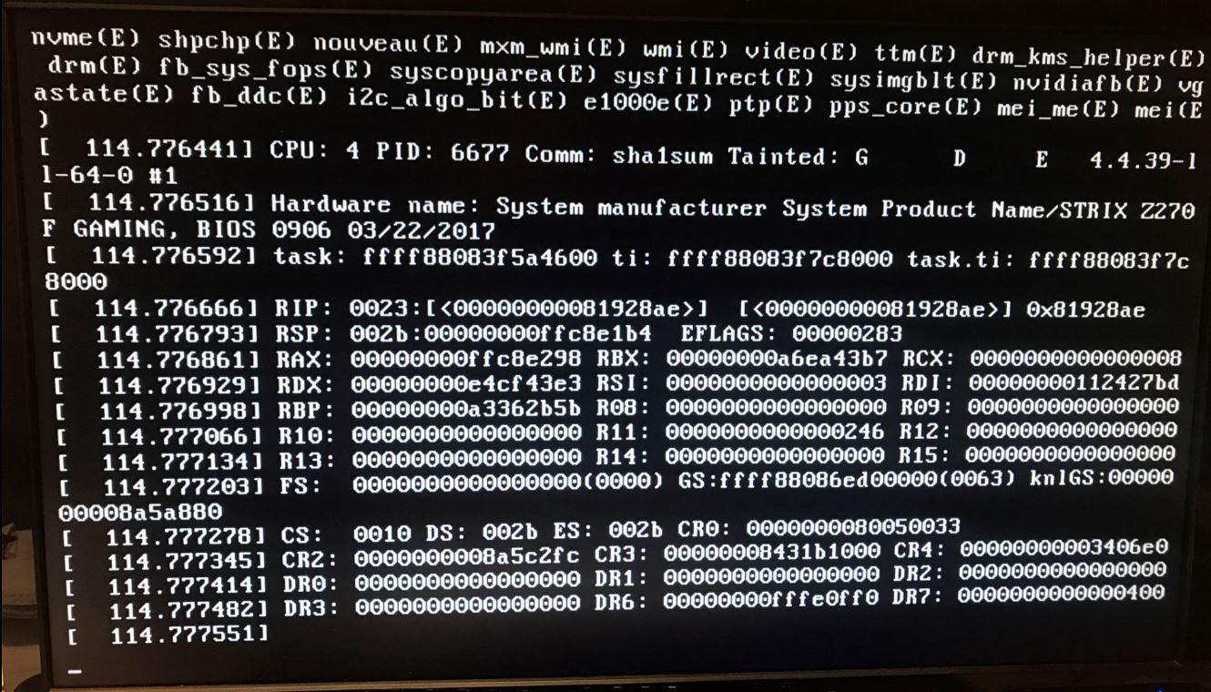

Habe jetzt versucht mit der Notfall DVD zu starten. Sieht schlecht aus...
Zuerst versuchte ich mit der Notfall DVD im Abgesicherten Modus im Arbeitsspeicher geladen zu starten um die Dump Files zu holen. Und dann noch die Notfall DVD normal zu Starten aber alles endet mit der Fehlermeldung im Anhang. Sieht für mich nach defekter CPU oder Mainboard aus.
Habe aber nicht wirklich eine Ahnung was genau die Meldungen aussagen. Wäre froh um Hilfe.

Die Fehler lesen sich für mich, als wäre der Prozessor defekt.
Beim Prozessor-Test 'verrechnet' er sich, was auf einen defekt hindeutet, und das System hält danach an(startet neu).
