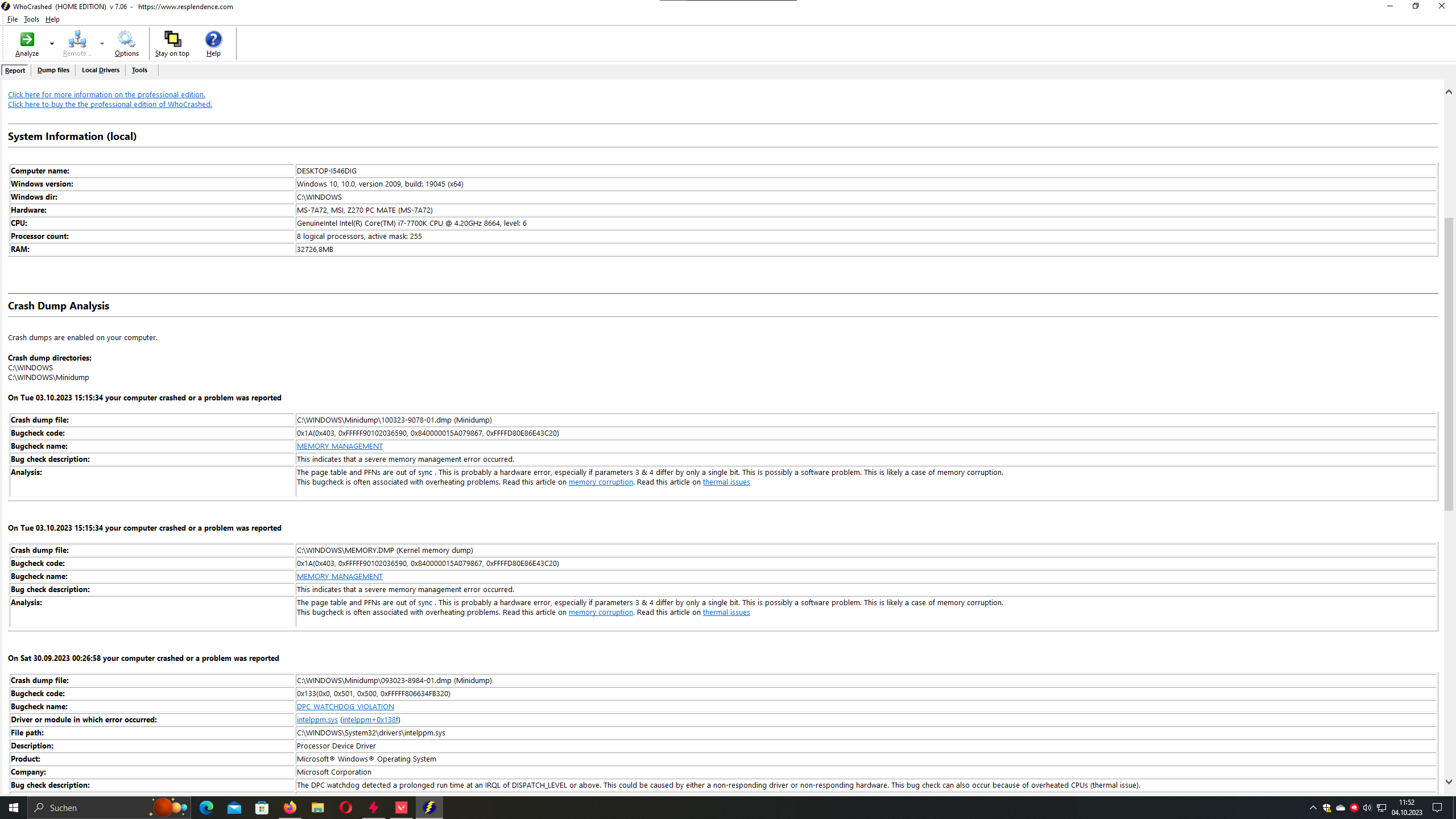

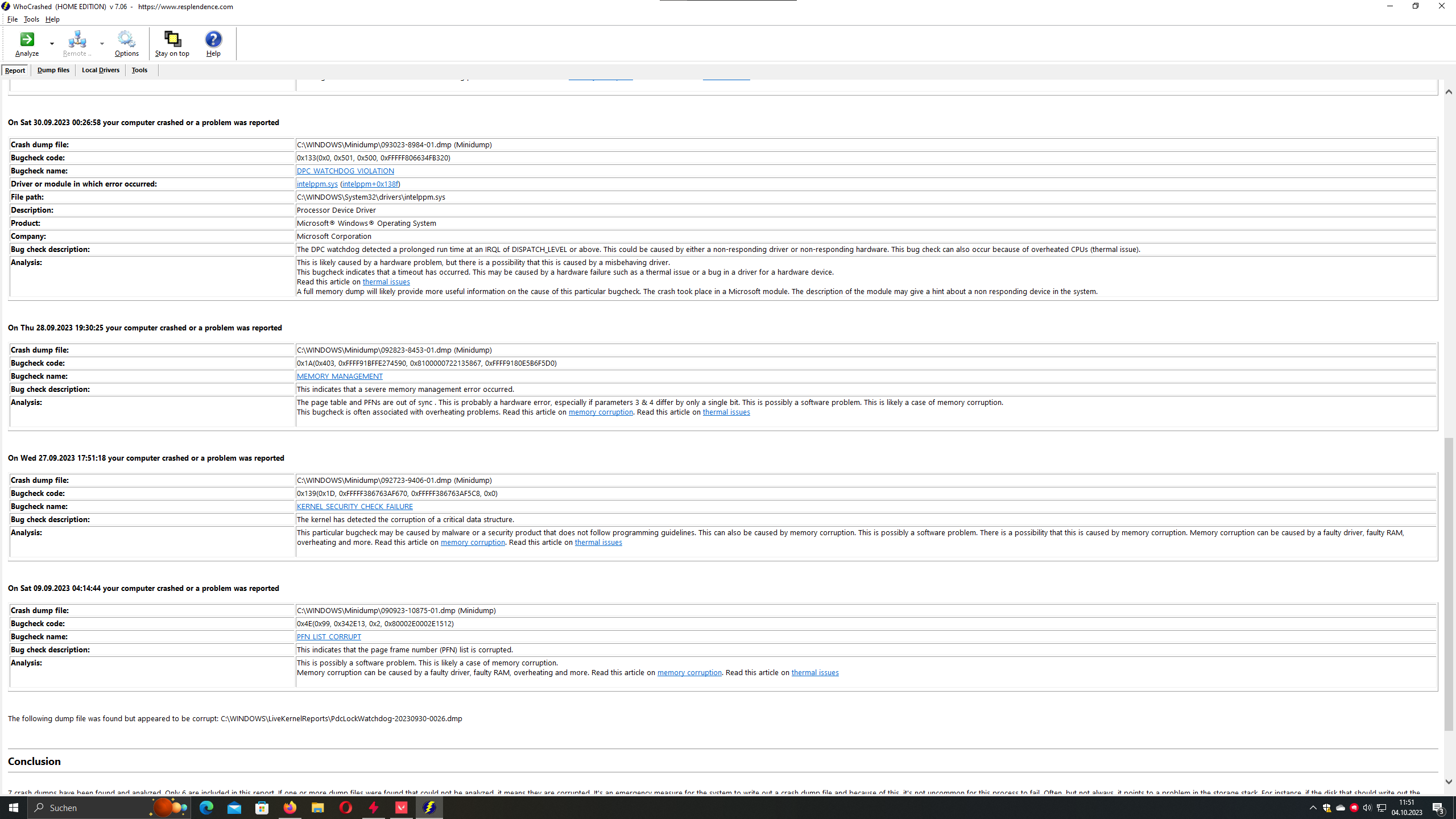

hier mal screenshots vom auslesen der dmp dateien mit who chrashed, danke dafür schonmal. ich hatte ram und festplatte ja getestet die sollten eigentlich ja IO sein. Treiber hab ich eigentlich auch alle schon aktualisiert und der wird auch nicht lauter und ist auch nicht voll gesatubt also überhitzen kann er eig auch nicht. Aber vlt könnt ich mal die wärmeleitpaste taushen. falls ihr sonst noch ideen habt oder mit den screenshots was anfangen könnt würde mich freuen.

Die sind leider alle drei verschieden, was mich auch eher Richtung Ram bringt.
Hitze ist normalerweise heutzutage nie ein Problem der Stabilität: die Chips takten einfach runter - man hat einen Leistungseinbruch.
Was noch etwas helfen könnte: was hast du gemacht als es passierte? Wenn das auch verschiedene Dinge (mit Graka und ohne, mit hoher CPU -Last und ohne) waren fällt mir nix besseres als Ram ein.
Wenn du zwei Riegel hast kannst einen ausbauen und dann testen (einige tage) und dann ggf den anderen.
