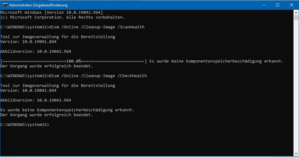

Anbei mal das Ergebniss der Installationsprüfung.
