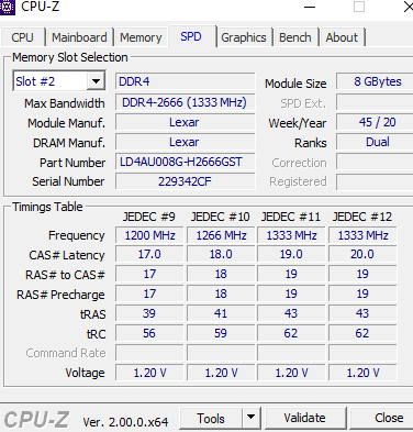

Hallo und sorry für die späte Antwort , hatte nicht mit so schnellen Antworten gerechnet, erstmal danke dafür:-) Hier sind erstmal meine Dump( Zip und rar, wusste nicht welche ihr braucht). Dann werde ich als nächstes nochmal die Einstellungen im Bios ausprobieren , die BFF gesagt hat. Falls das nicht geht nochmal den Memtest von Nickel. Melde mich danach.
@Drewkev : CMOS clear hab ich schon probert, hat nix gebracht :/
@Nilson Ram hab ich hier als Bild mal eingefügt

Den RAM bitte auch mit memtest86 überprüfen, oder bei zwei DIMMs jeden mal einzeln laufen lassen und testen.
@BFF Die Einstellungen im Bios haben leider nix gebracht und Memtest86 habe ich durchgeführt, da gab es keine Fehler
@eYc Treiber bin ich nicht sicher, weil es schon länger her ist dass ich das gemacht habe, aber ich habe aktuell keine Tools installiert , weil ich auch schonmal gelesen hatte dass es an nem falschen Antiviren Programm liegen kann. Ansonsten habe ich das Bios updated direkt von MSI. Norton oder Symantec habe ich beides nicht. Hier nochmal meine aktuellsten Minidump, weil er wieder mehrmals abgestürzt ist.
