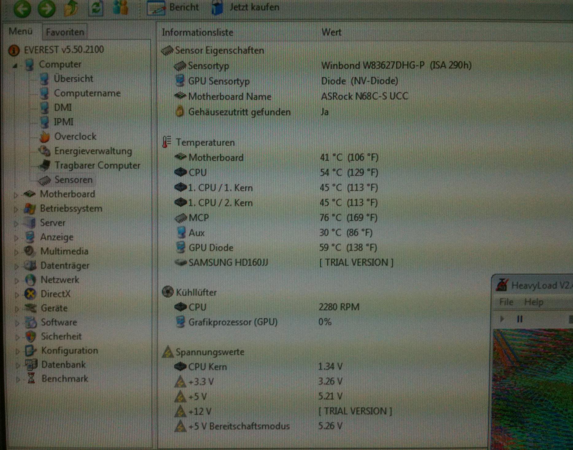

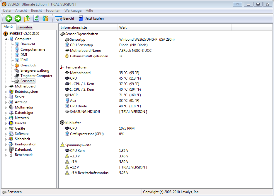

Mich läßt das Temperaturthema nicht ruhen. Ich habe mir Everest runtergeladen und lade mal die Sensor-Analyse im Leerlauf hoch. Soweit alles OK, aber ein Wert ist mir unklar: Was ist MCP und sind 71°C nicht ein wenig hoch? Interessanterweise wird jetzt klar, warum ich verschiedene Temperaturen angezeigt bekomme im BIOS bzw. CoreTemp: die nutzen verschiedene Temperaturensensoren!
Aber: wonach regelt sich dann der CPU-Lüfter?

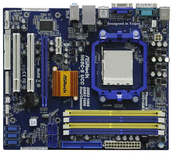

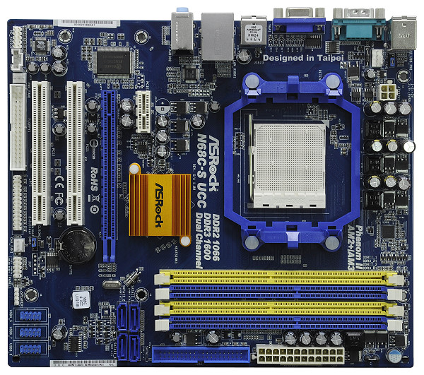

Ist denn North-/Southbridge im CPU-Chip integriert? Oder sitzt da was separat auf der Platine, was vielleicht schlecht gekühlt wird?
Dein Board hat einen GeForce 7025 Chip. Das ist eine Ein-Chip Lösung bei der North- und Southbridge kombiniert sind. Diese werden von einem passiven Kühlkörper gekühlt:
Ist der Kupferfarbenen Kühlblock mit dem ASRock Schriftzug darauf.
Wie hoch war die MCP Temperatur beim Freeze?
Danke für die Info mit der MCP. Ist gut warm das Teil, aber nach den Infos, die ich anderswo im Netz gefunden habe ist das normal. Bin aber beim Stöbern durch Zufall auf das Thema Grafikkarte und BIOS gestoßen. Dabei habe ich festgestellt, dass bei mir PCI eingestellt war, obwohl ich eine PCIE-Karte habe. Dementsprechend habe ich die Einstellung auf PCIE geändert und siehe da - selbst 15 Minuten HeavyLoad haben keinen crash verursacht!!!

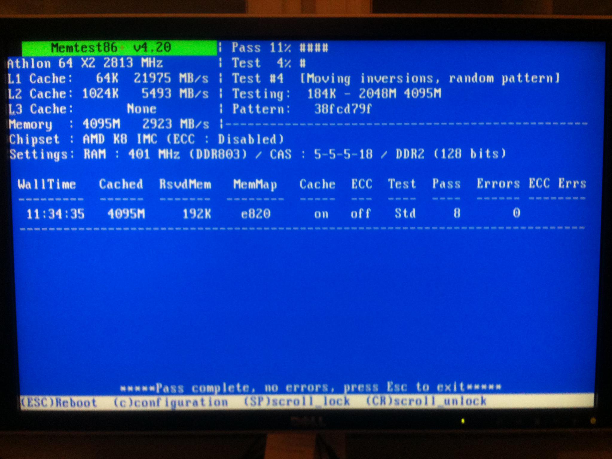

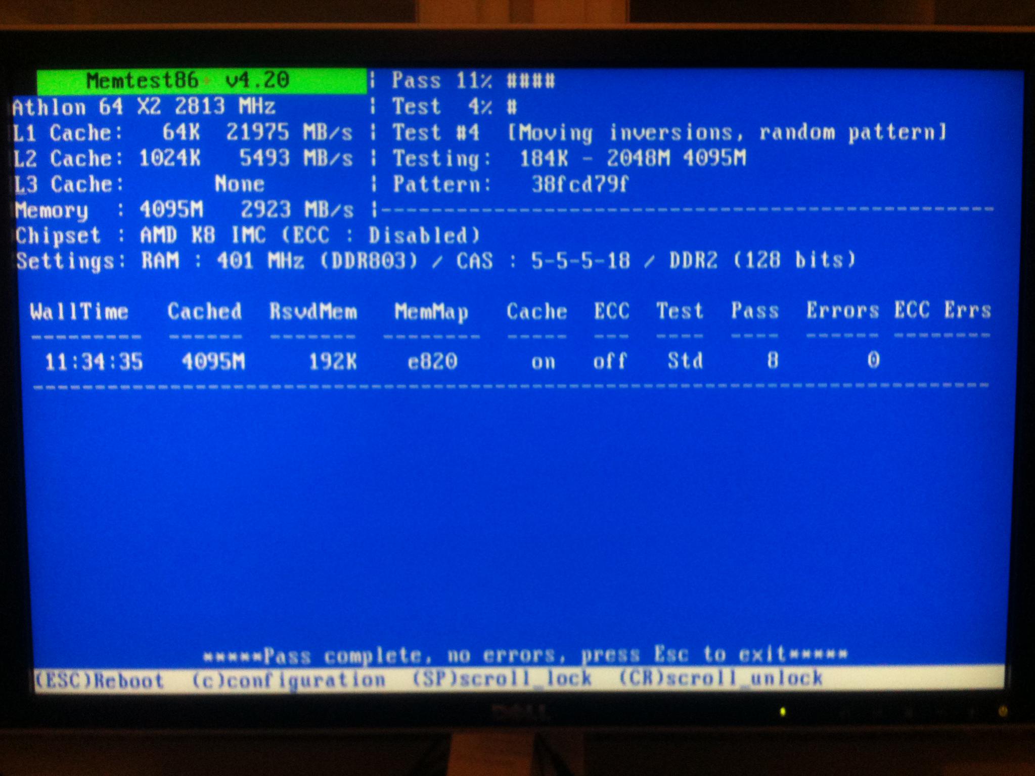

Ja, exakt so. Habe jetzt über Nacht (11 Stunden) MEMTEST86+ laufen lassen: nicht ein einziger Fehler (siehe Foto).
Und nu??? :(

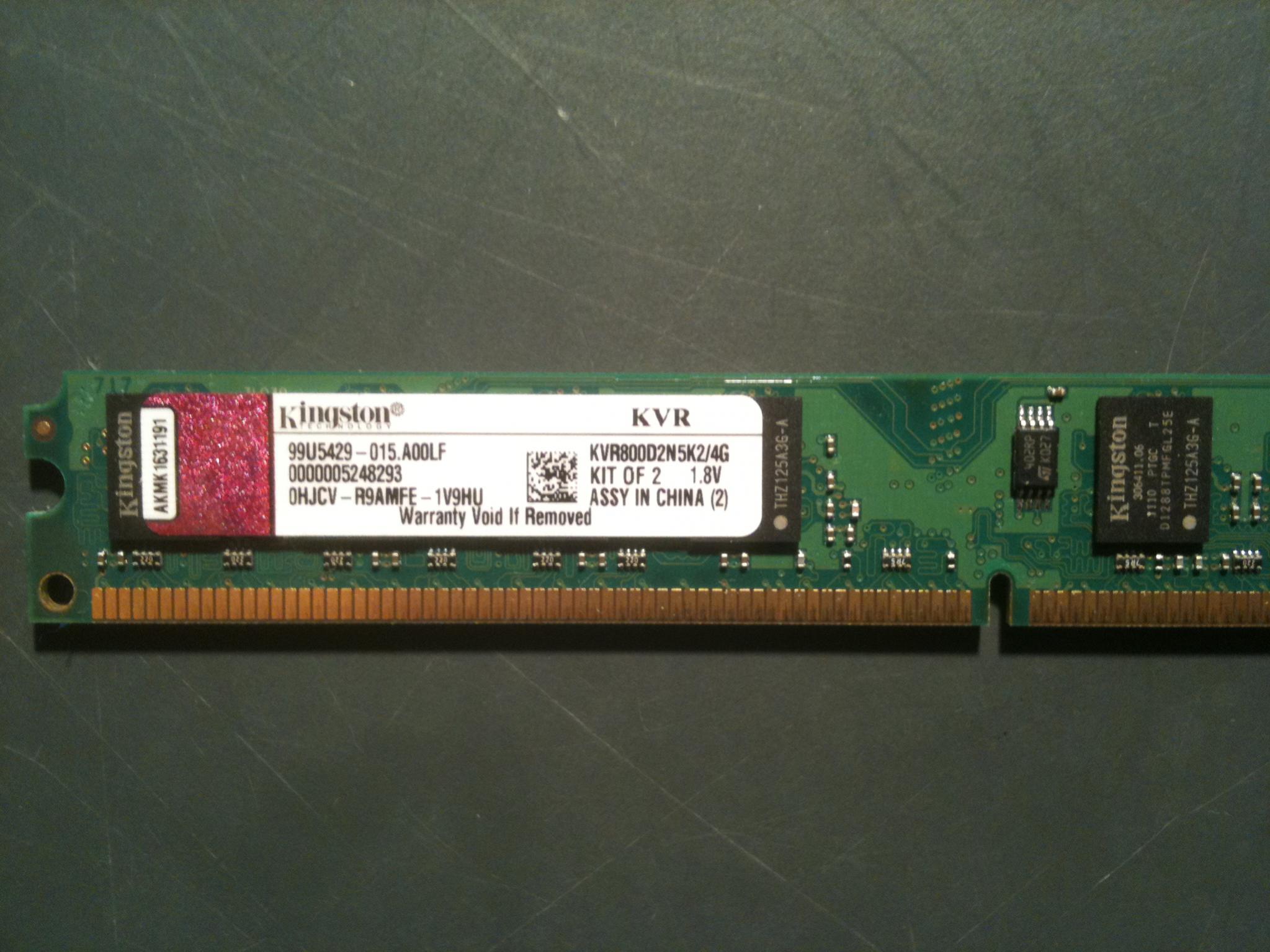

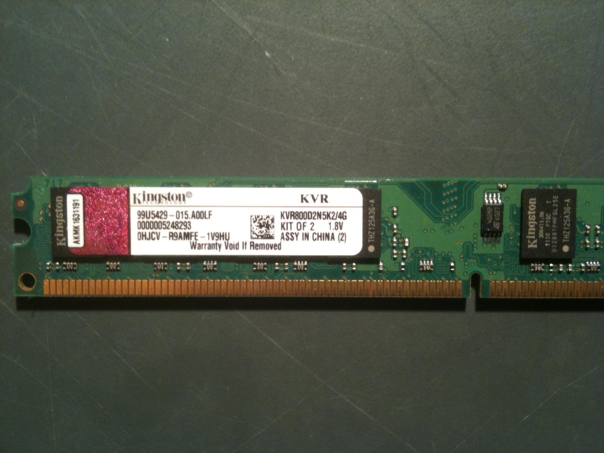

@NutFlush,
welche V-Zahl steht auf den RAM.Modulen ? ( 1,8V / 1,9V / 2,0V / 2.1V )
Hanne schrieb:
@NutFlush,
1.8V (siehe Foto)
Meinst du nicht, dass man das RAM nach dem langen Test als Ursache ausschließen kann?

Bei diesen Modulen und zwei von diesen eingesetzt, reichen 1,9V allemal - auch mit 1,8V sollten sie funktionieren und NICHT Ursache des Absturzes sein -

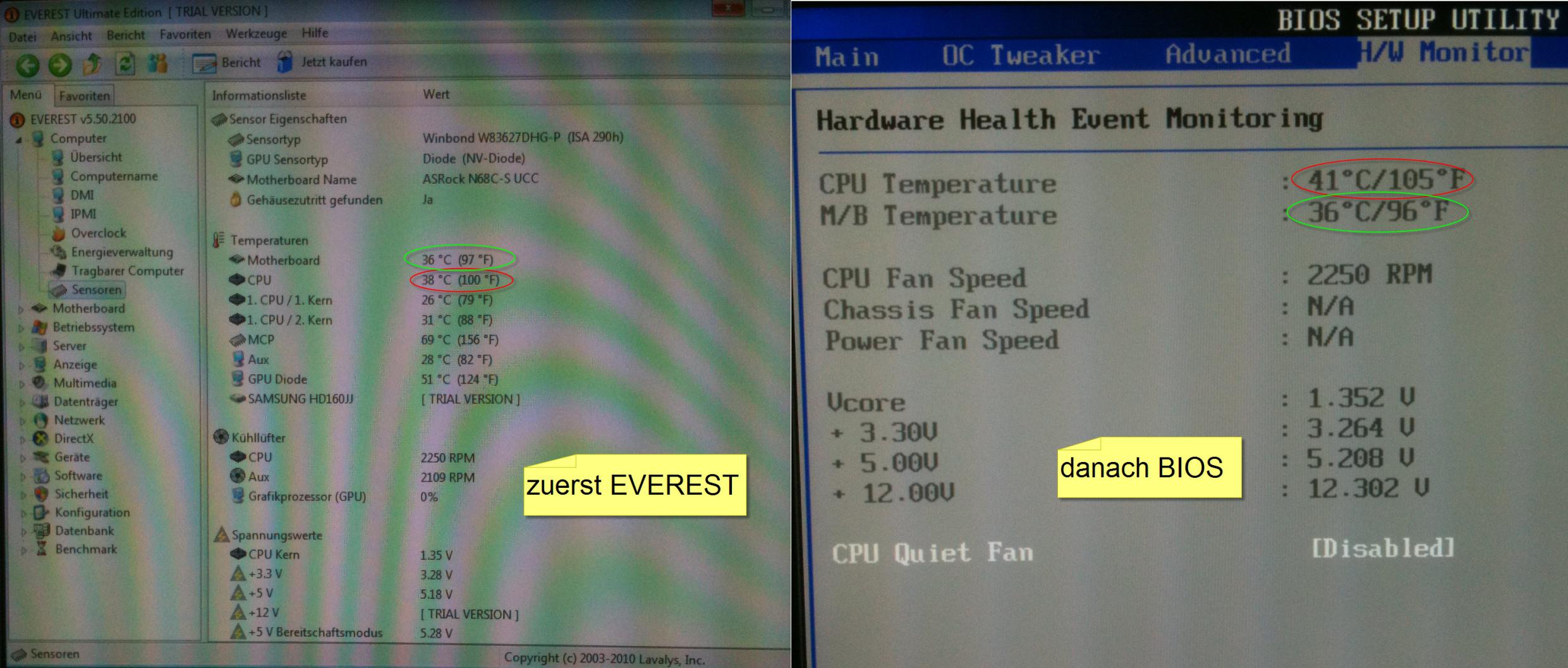

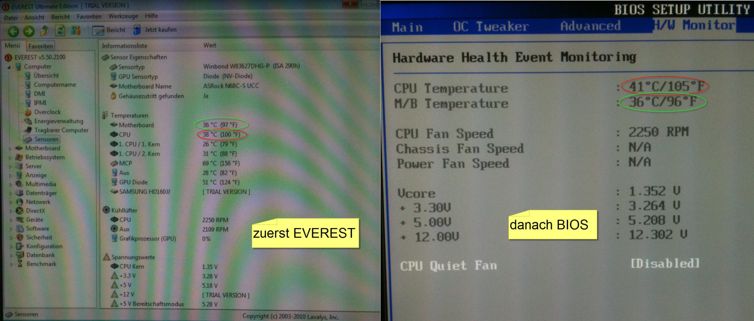

Wenn das MB gestartet wird - ins BIOS - welche CPU-/MB - Temperatur wird nach ca. 3 Min. angezeigt ? ( Hardware - Monitor )

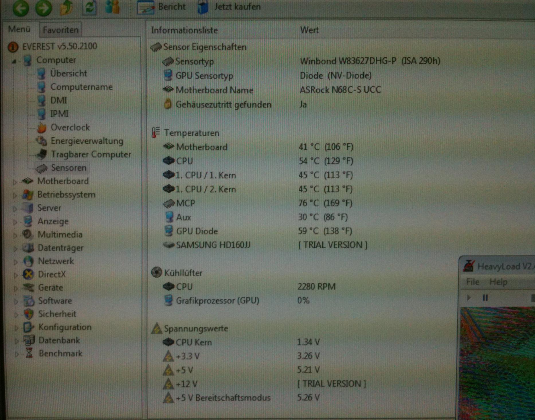

siehe Foto (habe erst aus WINDOWS heraus EVEREST fotografiert, danach BIOS). Komischerweise ist die CPU-Temp im BIOS höher, obwohl etwas Zeit vergangen ist.

Die Angabe der CPU/MB-Temperaturen sind bei geschlossenem Tower und nach ca. 3 Min. ?
Unter WIN ( Ausbalanciert ) wird "Q & Q " wirken - insoweit sind die Angaben von "everest" unter WIN halbwegs richtig -
zu der CPU-TEMP im BIOS rechne ca. 10° hinzu, dann haste die TEMP unter WIN /LAST - sollte diese höher als ca. 65°C sein, kann dieses ein Grund sein - muss es aber nicht -
unter everest "MCP" = ? ist kein Grund - bei mir ca. 71°C - nForce 980i / SLI
