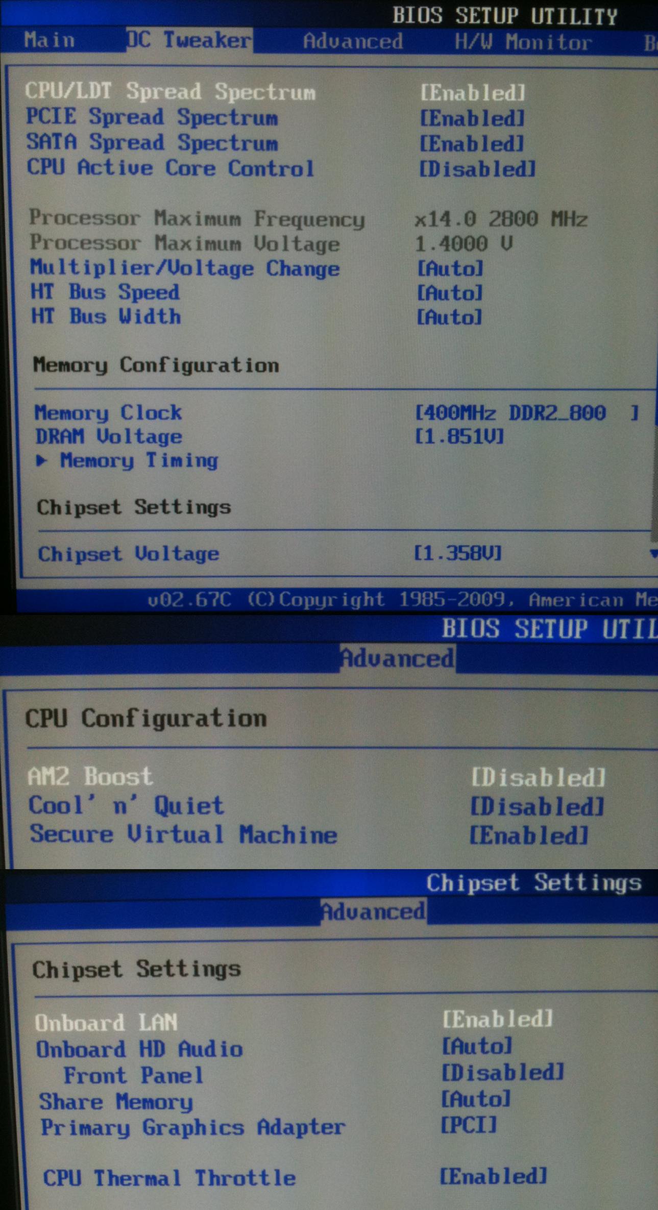

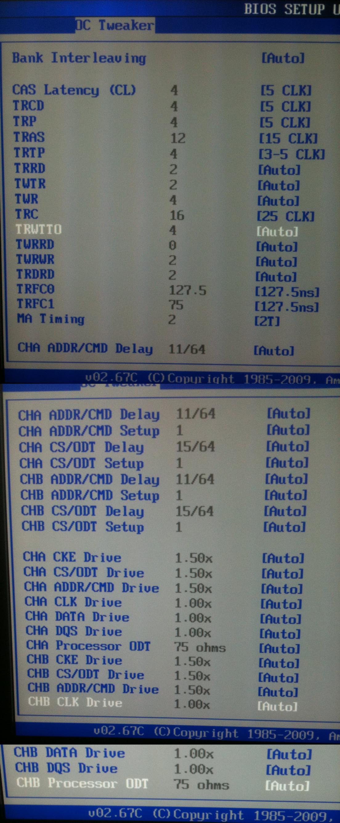

Deshalb lade ich euch mal eine Fotokollage meiner BIOS-Einstellungen hoch mit der Bitte um sachdienliche Hinweise. Die grauen Zahlen sind die Werte, die das BIOS als default nimmt, rechts davon die tatsächlich (z.T. von mir also veränderten) Einstellungen.
Aber wie gesagt: nach ca. 2 Minuten Belastung mit HeavyLoad bootet der Rechner neu...

So, anbei die gewünschten Fotos.

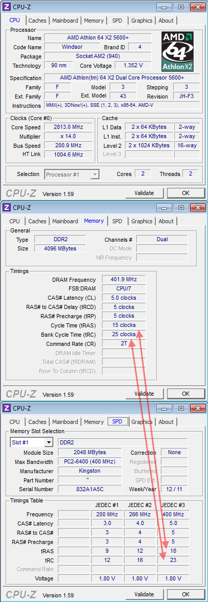

Dazu habe ich noch ein paar Infos mittels CPU-Z gemacht. Frage dazu: sind die Werte im Reiter SPD die vom Hersteller vorgesehenen Einstellungen? Ich habe nämlich zwei Differenzen ausfindig gemacht und markiert.
Im BIOS bin ich mir auch bei einem Wert nicht sicher: TRFC0 war von Haus aus auf 127,5ms gesetzt, aber was ist TRFC1? Hier stand 75ms, aber jetzt habe ich auch diesen Wert auf 127,5ms gesetzt. Richtig oder falsch?
Nochmal herzlichen Dank für deine Mühe und Gruß,
NutFlush

Bezüglich der Frage "Reiter SPD" hast du Recht. Das sind die ausgelesenen RAM Profile.
Du solltest dies entsprechend dem Profil im Bios einstellen. Der RAM läuft mit 5-5-5-15 im Moment "übertaktet".
Stelle die Timings auf 5-5-5-18 (tRC auf mind. 23 - höher ist besser).
Läuft es damit immer noch nicht fehlerfrei, senke zusätzlich die RAM Frequenz auf 266mhz ab.
