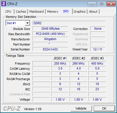

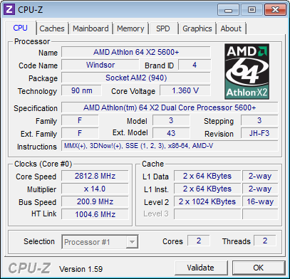

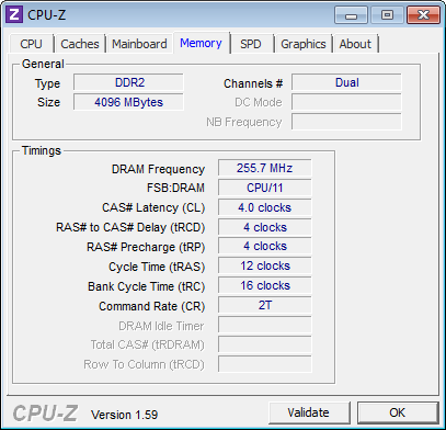

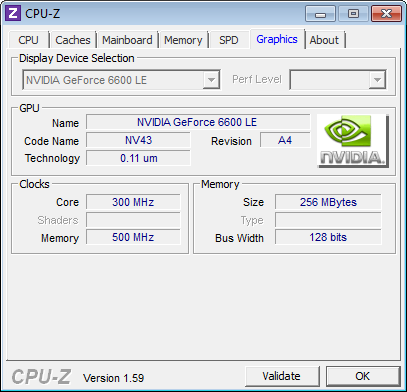

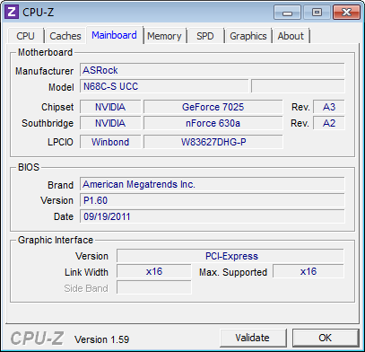

Poste ein paar Screenshots von CPU-Z (Reiter Mainboard, CPU, Memory und SPD) - nach dem CMOS Reset.

Zu 4) Mit CPU-Z meine ich dieses Tool: http://www.cpu-z.de/ Im Link siehst du ein paar Screenshots und darauf die einzelnen Reiter, die Infos über die verbaute Hardware ausspucken. Hiervon die Screenshots machen

So, hier die screenshots nach dem CMOS-reset. Ich hatte auch den Zustand vorher dokumentiert und der einzige Unterschied ist, daß auf dem Reiter "CPU" die Core Voltage vorher bei 1,352 V und nachher bei 1,36 V war.
Hoffe, das führt zu aufschlußreichen Erkenntnissen!

Wo drehe ich dann am sinnvollsten zuerst?
Ist es besser die Spannung zu steigern oder zu senken? Ich hätte jetzt vermutet, daß ein solcher Fehler bei ungetunten Rechnern eher auf eine Abweichung in einer bestimmten Richtung hindeutet.
Woran merke ich, daß ich an eine für die Bauteile kritische Grenze komme? Kannst du mir Zahlenwerte für max/min geben (gerne auch einen link auf entsprechende postings... :) )?
Merci,
NutFlush
Ich bin natürlich ein bisschen Banane, indem ich ignoriert habe dass Du gar keinen Intel, sondern einen AMD fährst. Sorry mein Fehler.
Schaden kann ein Versuch trotzdem nicht.
Ich hab bei AMD leider eine Platte. Dazu findest Du bestimmt was im AMD-OC-Unterforum. Meistens steht auch ein Maximalwert auf der Packung der CPU an der Seite drauf.
Bei AMD-Systemen sollte man OHNE OC nichts an den Spannungswerten der NB / CPU ändern -
