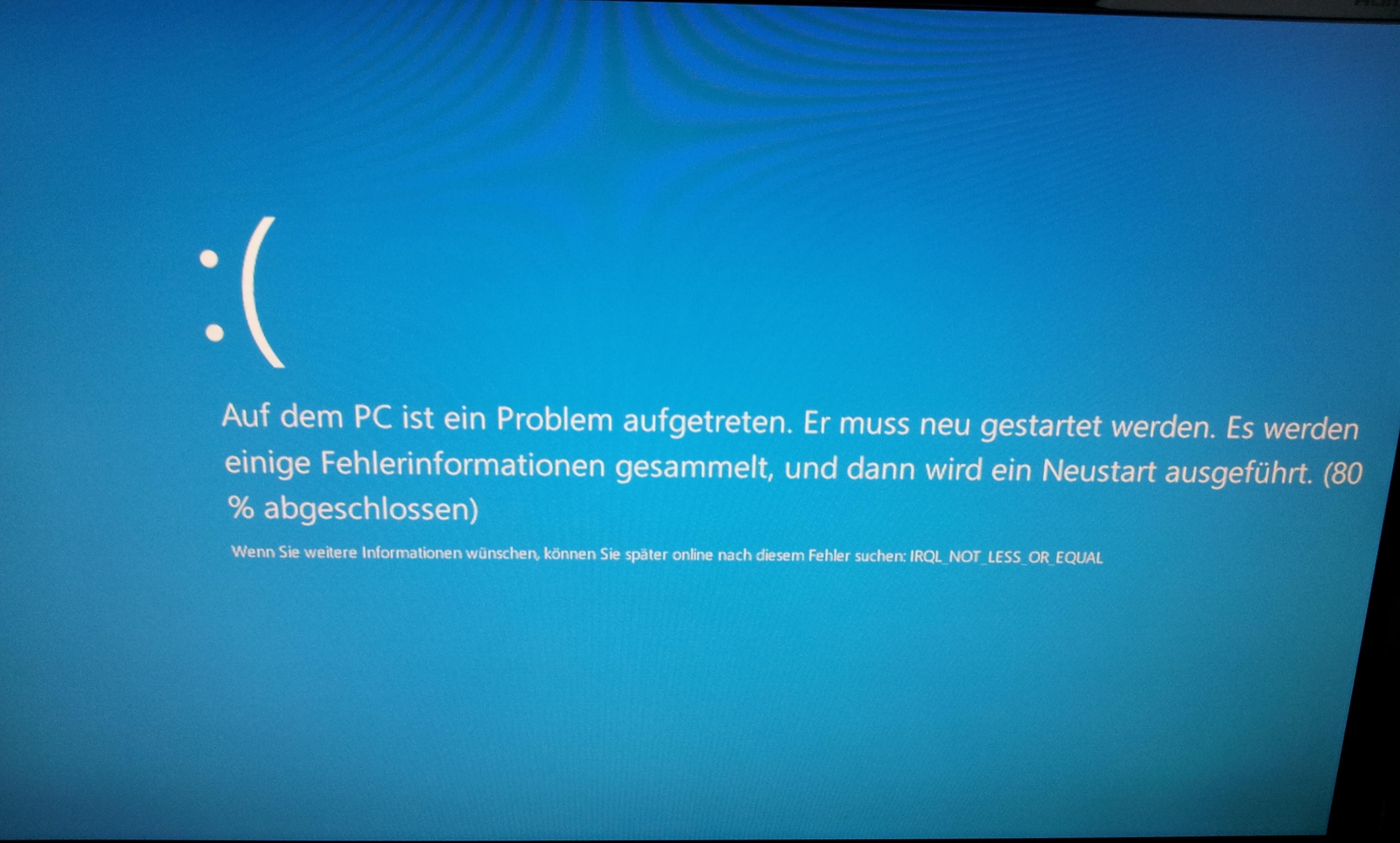

Hi Leute,
ich habe mir heute das hier in meinen Computer eingebaut: http://www.amazon.de/TP-Link-TL-WN851ND-W-LAN-Adapter-MBit/dp/B0019EMF2M/ref=sr_1_3?ie=UTF8&qid=1357993192&sr=8-3
Nachdem ich versucht habe, den Treíber von der beigelegten CD zu installieren, was fehlgeschlagen ist, habe ich mir den Treiber von der passenden Internetseite downgeloaded. Der Computer meinte es solle ein Neustart durchgeführt werden und als er hochfahren wollte kam immer der Bluescreen und er hat wieder neugestartet und immer so weiter
Ich hoffe ihr könnt mir weiterhelfen,
mfg heavylol
0x0000000A: IRQL_NOT_LESS_OR_EQUAL

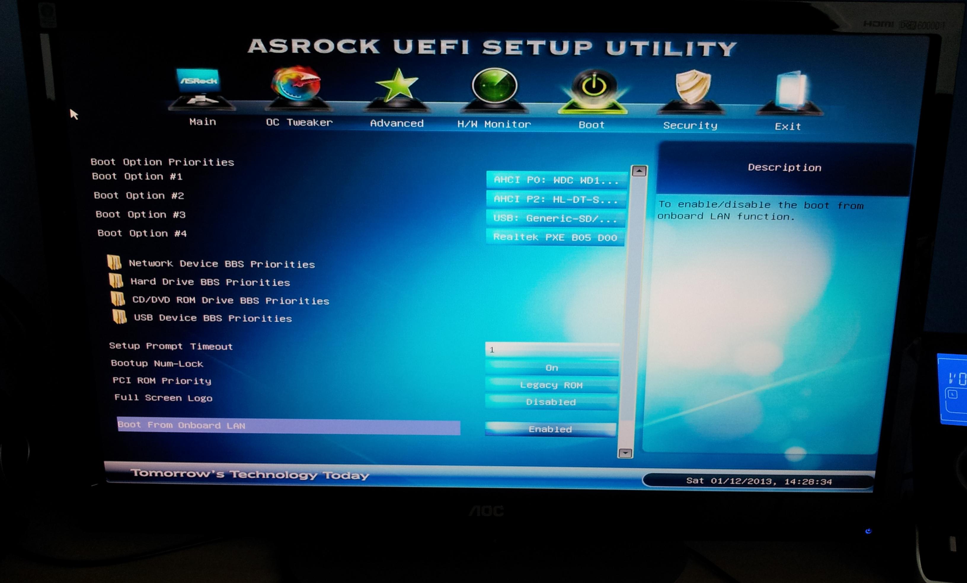

f8 funktioniert bei mir nicht, um in den abgesicherten modus zu gelangen
allerdings kommt das hier, wenn ich F11 drücke
Hilft mir das weiter, um in den abgesicherten Modus zu gelangen?
Nein tut es nicht das ist das UEFI was du gestartet hast - F8 kurz vor dem LOGO von Windows drücken.

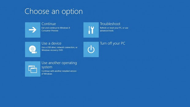

Bei Windows 8 gibts F8 nicht mehr. Wenn Windows 8 nicht mehr hochfährt, versucht es Windows 8 beim Booten automatisch zu reparieren , wenn das auch mehrmals nicht klappt, kommt irgendwann beim Booten automatisch ein BootMenü mit vielen Optionen, die der Benutzer auswählen und seinen PC manuell reparieren kann.
Dieses BootMenü kann man nur manuell auswählen, wenn man auf dem PC mehrere Betriebssysteme darauf haben, dort wo die Betriebsystemauswahl kommt, kann man auch dieses Bootmenü auswählen. Oder wenn Windows 8 noch einwandfrei in die Oberfläche hochbootet , dann kann man unter Windows 8 auch einstellen bzw. mit Tastenkombination, dass es beim nächsten Start automatisch dieses Menü kommt.
Das Problem bei dir ist, dass dein Windows 8 nicht mehr in die Oberfläche hochfährt und dir beim Booten auch nicht automatisch dieses Menü anbietet, was denn nun Microsoft :D das Menü sieht so aus :
Versuch mal mehrmals Windows neu zu starten, vllt kommt irgendwann doch dieses Menü
