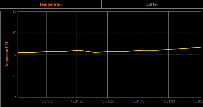

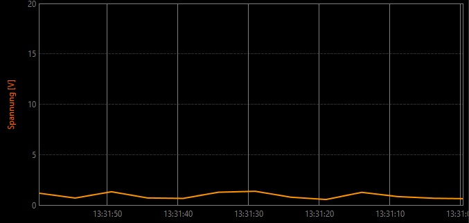

Ja gut das könnte ich auch mal versuchen, also zu meinem Stand jetzt, habe ich einfach mal das BIOS geupdated auch wenn ich Ultra schiss davor hatte, hatte dementsprechend gestern keine Fehlercodes, heute morgen dann der erste mit ''PAGE_FAULT_IN_NONPAGED_AREA'' Habe dann einfach mal mein APP Center von Gigabyte gestartet und dort blinkt etwas direkt neben dem CPU lüfter? Sehe das auch zum ersten mal, wenn ich alles Recorde sehe ich ebenfalls dass meine CPU Schwankt, zwischen 3000-4300mhz was irgendwie merkwürdig ist? also sie geht dann von 3000mhz direkt auf 4300mhz und dass immer wieder.
Memtest86 muss ich dennoch noch machen, habs leider nebenbei voll vercheckt haha
