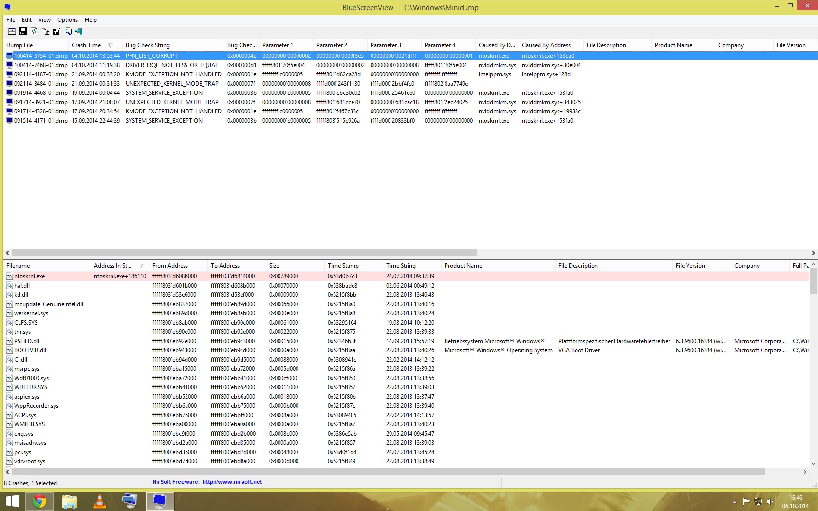

Hi. Ich zeichne bereits mit Bluescreen View auf. Nur was sollte ich jetzt mit den Dateien machen?
Schreibe den Fehlercode(s) mal bei Google rein oder hier, dann können wir dir helfen. ;)
Heute abend folgen die Codes (es sind mehrere). Die Google-Suche war erfolglos.

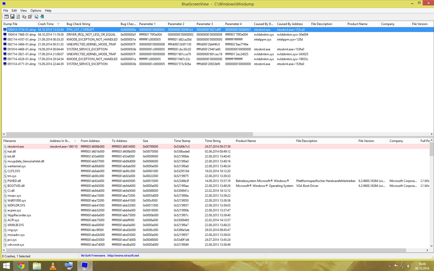

Anbei ein Screenshot. Danke!
Kairos schrieb:
Gibt es eine zuverlässige Möglichkeit die dmp.-Dateien zu untersuchen? Vielleicht kennt jemand ein spezielles Forum, in dem das gemacht wird.
Ja die gibt es: Mittels Debugging-Tools für Windows
Auch kenne ich ein spezielles Forum für die Auswertung der Dumps: Computerbase
Auf den ersten Blick (Screenshots Bluescreenview) sieht das ganze nach einem Problem mit der Grafikkarte, bzw. dem Grafikkartentreiber aus.
Allerdings arbeitet Bluescreenview zu oberflächlich. Um sicher zu gehen, solltest du die Dump Dateien hier hochladen.
Poste außerdem noch ein paar Screenshots von CPU-Z (Reiter Mainboard, CPU, Memory und SPD), sowie einen Screenshot von GPU-Z.
