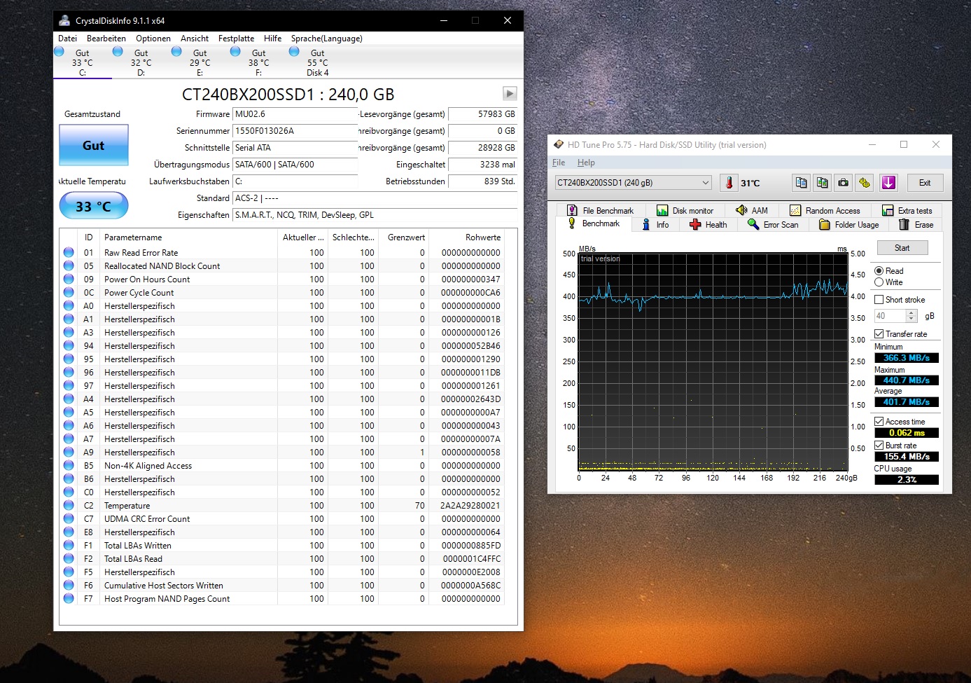

Schau mal nach, welche Firmware installiert ist und spiele eventuell eine aktuelle auf:
https://crystalmark.info/en/software/crystaldiskinfo/
https://www.crucial.de/support/ssd-support/bx200-support

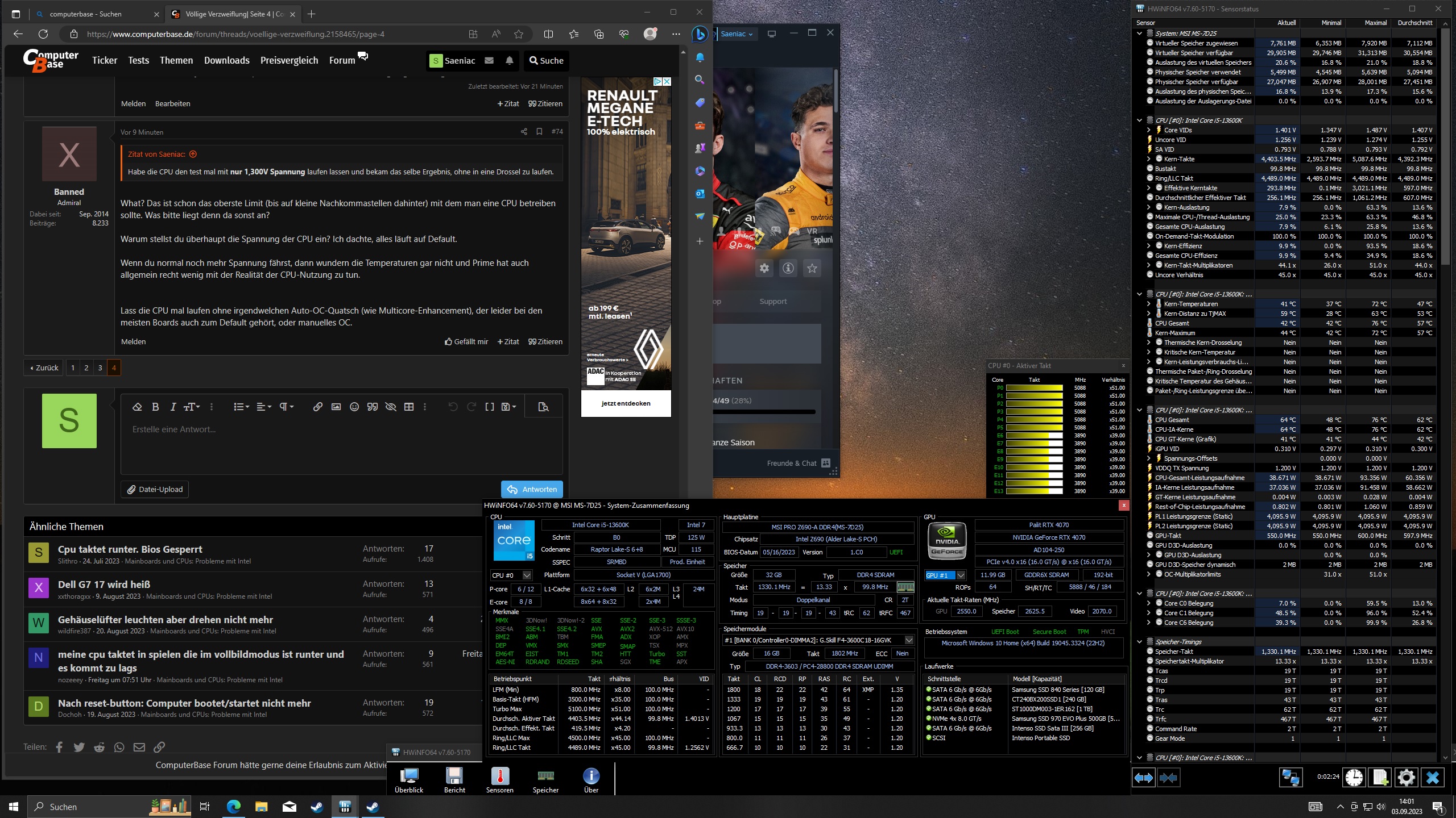

Auf dem HWInfo-Screen ist auch nur die Prozessorgrafik zu sehen.
War da die Grafikkarte nicht eingebaut?

Graka ist durchgehend drin und wird vin hwinfo auch angezeigt, war wsl nur die interne ausgewählt.

Lade mal das Crucial Storage Executive Programm von hier runter:
und schau mal nach, ob es da etwas aktuelleres gibt.
Das hat mir vor kurzem gut geholfen.

Wenn Du gerade dabei bist, kannst Du ja mal die anderen Platten mit HD-Tune testen.
Die 240er Crucial sieht normal aus.

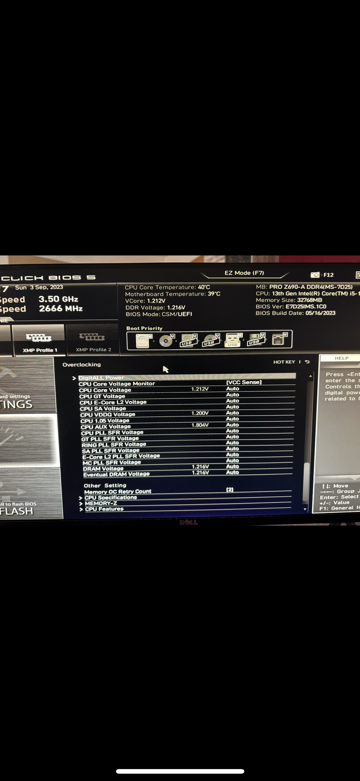

... es steht alles auf AUTO .. 1,212V liegen im Bios an.
Das ist in meinen Augen viel zu viel für ne CPU im BIOS.
Da ist auf jeden Fall irgendein Auto-OC-Mist an, der die CPU permanent übertaktet bzw. auf hohem Takt hält.
(Wie das bei MSI heißt, musst du mal recherchieren - das heißt je nach Hersteller anders.)

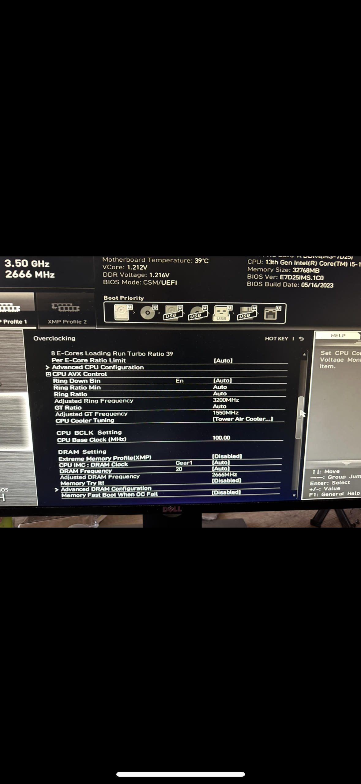

Hier nochmals die Frage: Was lag vorher an? Hast du da mal mehr als die 1.3V eingestellt? Wenn ja, und du hast da 1.4 oder mehr eingestellt (und das über längere Zeit so laufen gehabt), stehen die Chancen nicht so schlecht, dass deine CPU einen weg hat und wir uns das hier eigentlich sparen können.
Wenn nicht, dann mach trotzdem mal das Auto-OC aus. Das spart dir Strom und deine CPU wird nicht so heiß. Ändert dann aber leider nichts am bestehenden Problem.

Im bios gibts ne einstellung CPU COOLER TUNING .. diese kann ich auf Water(4096W), Air (288W) oder Boxed(181W) stellen. Stand auf water, steht jetzt auf Air.
Ich habe bis auf den teste gestern abend noch nie die Spannung manuell eingestellt. Alles steht seit Anbeginn auf Auto und ich habe nie etwas verstellt. Da stand auch vorher Auto.

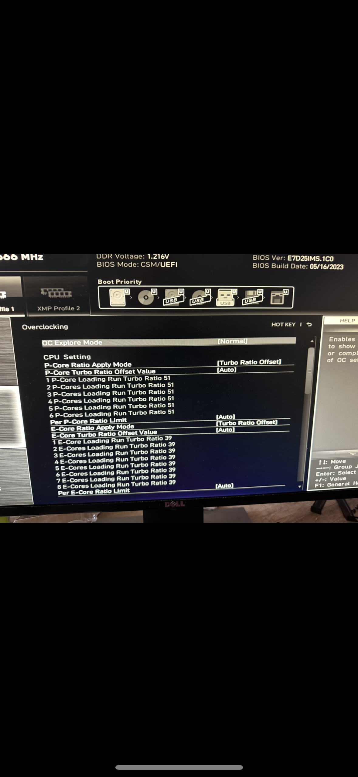

Ich bin nicht in der Lage den Auto-OC Mist zu erkennen.
Auf den Bildern das gesamte OC-Settings Menü
