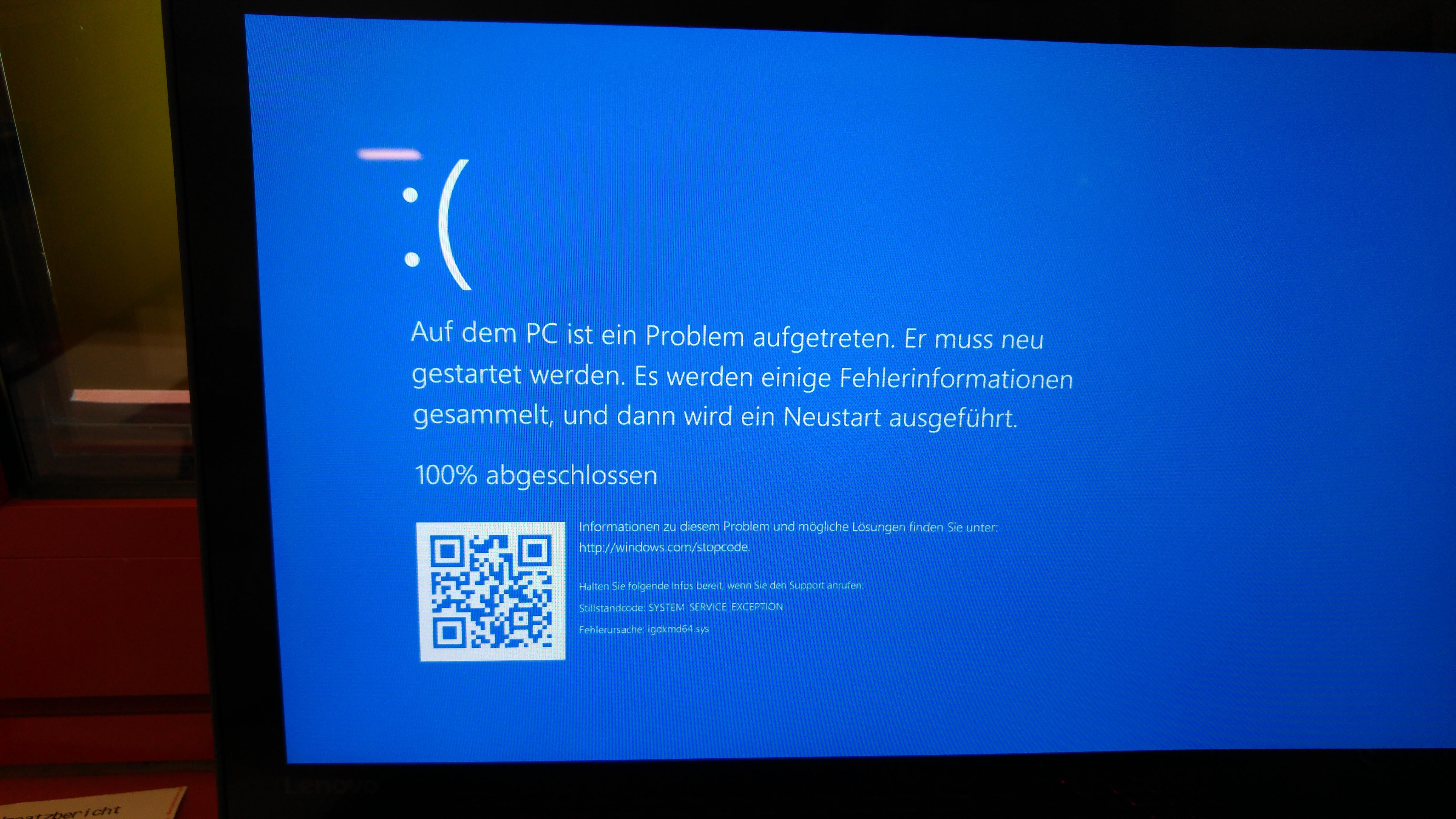

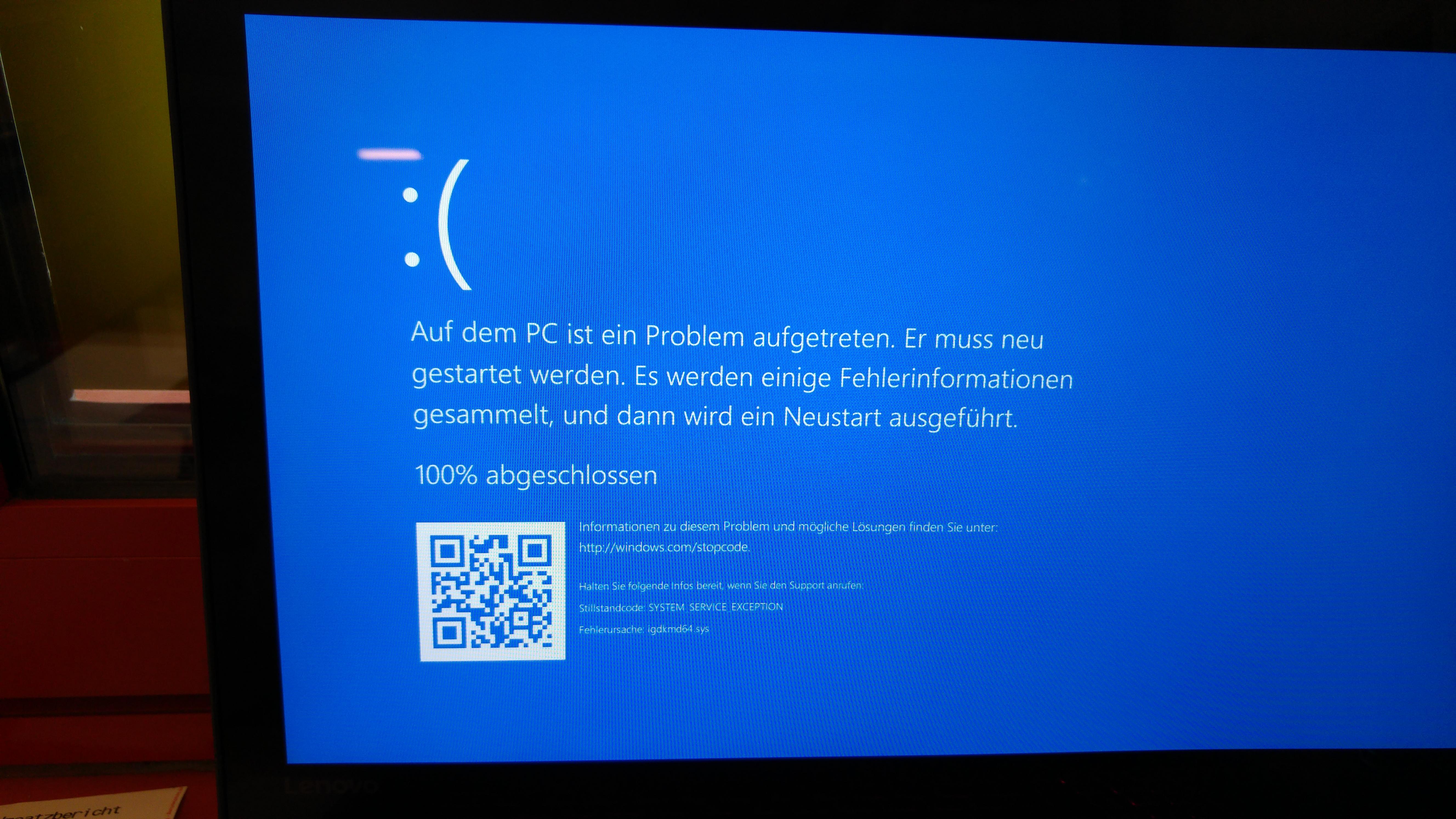

Ich habe nun auch einmal am Mittwoch und heute diese Bluescreens bekommen. Der Laptop ist Nagel neu und seit 8 Tagen in Betrieb.
Deutet es tatsächlich auf Hardware-Defekt hin?
Beide Bluescreens hatten die selbe Meldung.
