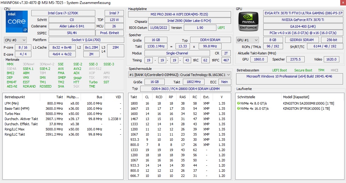

midwed schrieb:
Mal deine komplette Hardware detailiert auflisten; und/oder einen Screenshot der "System-Zusammenfassung" via HWiNFO posten.

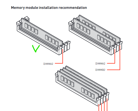

Nickel schrieb:
Du solltest, wenn du nur ein Modul nutzt, den dafür empfohlen RAM Slot nutzen.
Das ist in der Regel Slot "A2", zweiter von links neben der CPU.
A2 (erster RAM) nutze ich wie auch B2 (zweiter RAM) von Anfang an (Zusammenbau).
