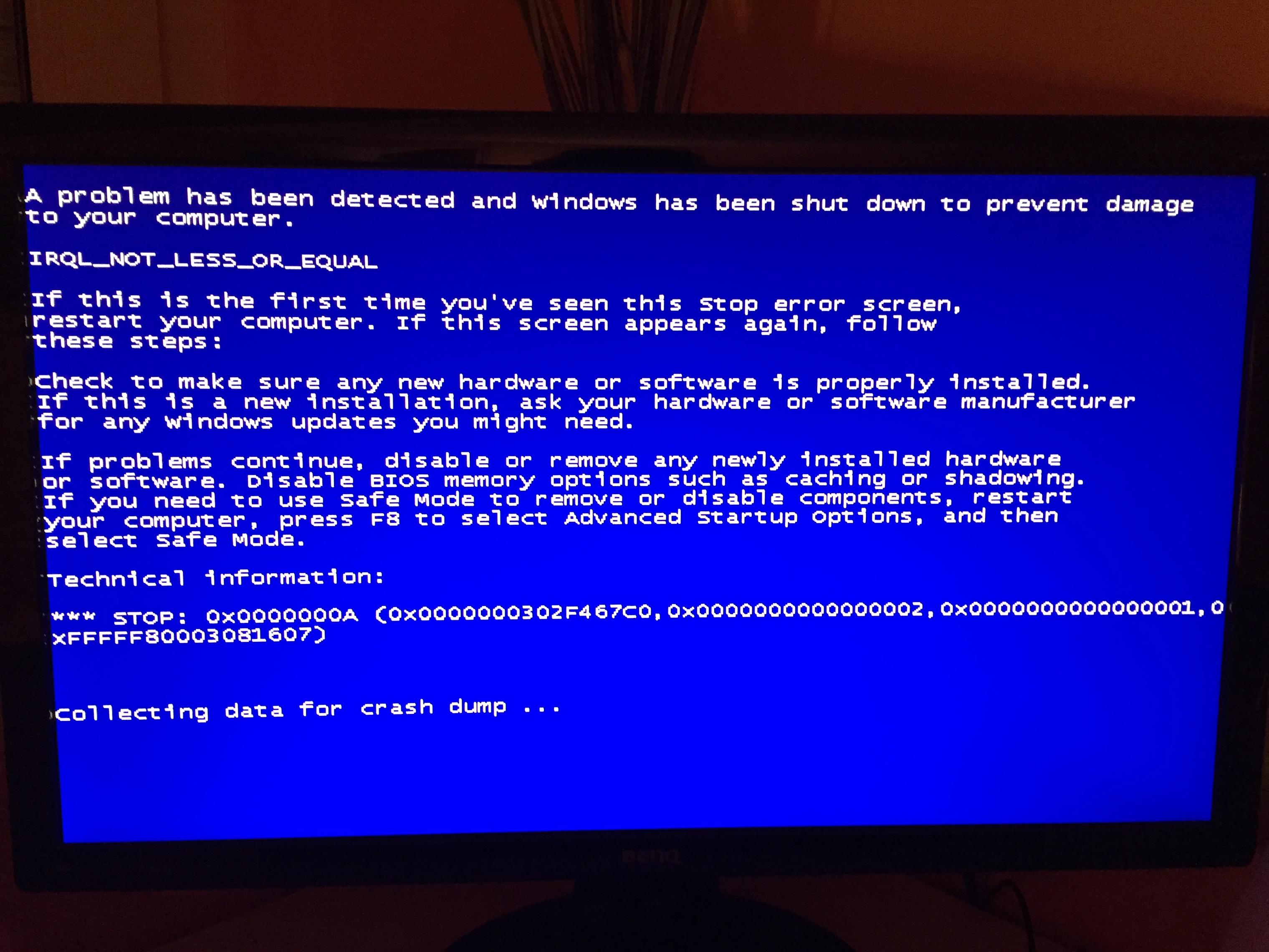

ich habe eben einen Bluescreen bekommen
Mein Rechner ist neu (Anfang Dezember selbst zusammengebaut) und das ist das erste mal das ich einen Bluescreen bekommen habe, nicht jedoch das erste mal das ein Problem auftrat. Hatte in den vergangenen Tagen immer wieder das Phänomen das mein Computer im Idle Betrieb neu gestartet hat. Gab dafür keine Anzeichen o. ä. und ich hatte zuvor auch nichts besonderes gemacht (bin nur normal im Internet gesurft). Nachdem er neu gestartet hat, lief wieder alles ohne Probleme. Die Temperaturen waren alle im grünen Bereich. Andere Sachen sind mir auch nicht aufgefallen.
Im Internet habe ich folgendes gefunden "Diese Fehlermeldung "IRQL_not_less_or_equal" tritt auf, wenn ein Kernelmode-Prozess bzw. ein Treiber versucht, in eine falsche Adresse zu schreiben, auf die er keine Zugriffsrechte hat.
Meist passiert das, wenn ein Programm durch einen fehlerhaften Zeiger auf die falsche Adresse verwiesen wird. Das Programm versucht nun, auf diese fehlerhafte Adresse zuzugreifen, was zu einem Fehler führt. Passiert das im Benutzermodus, kommt es zu einer Zugriffsverletzung und das Programm wird beendet. Passiert das aber bei Treibern, die meist im Kernelmodus ausgeführt werden, so wird eine STOP 0x0000000A Meldung ausgegeben."
Hilft mir allerdings noch nicht sooo viel weiter. Um welchen Treiber könnte es sich denn handeln? :/

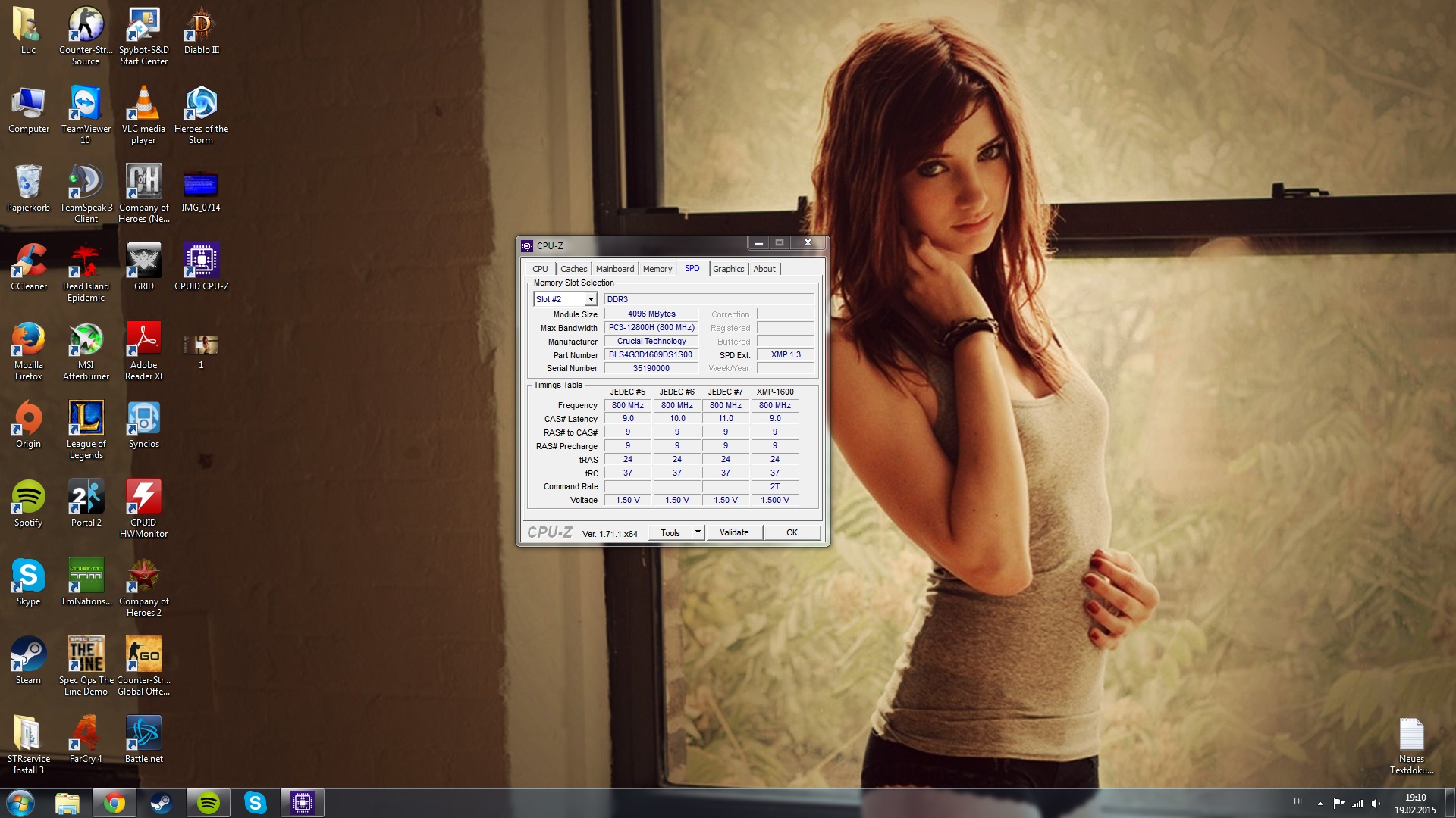

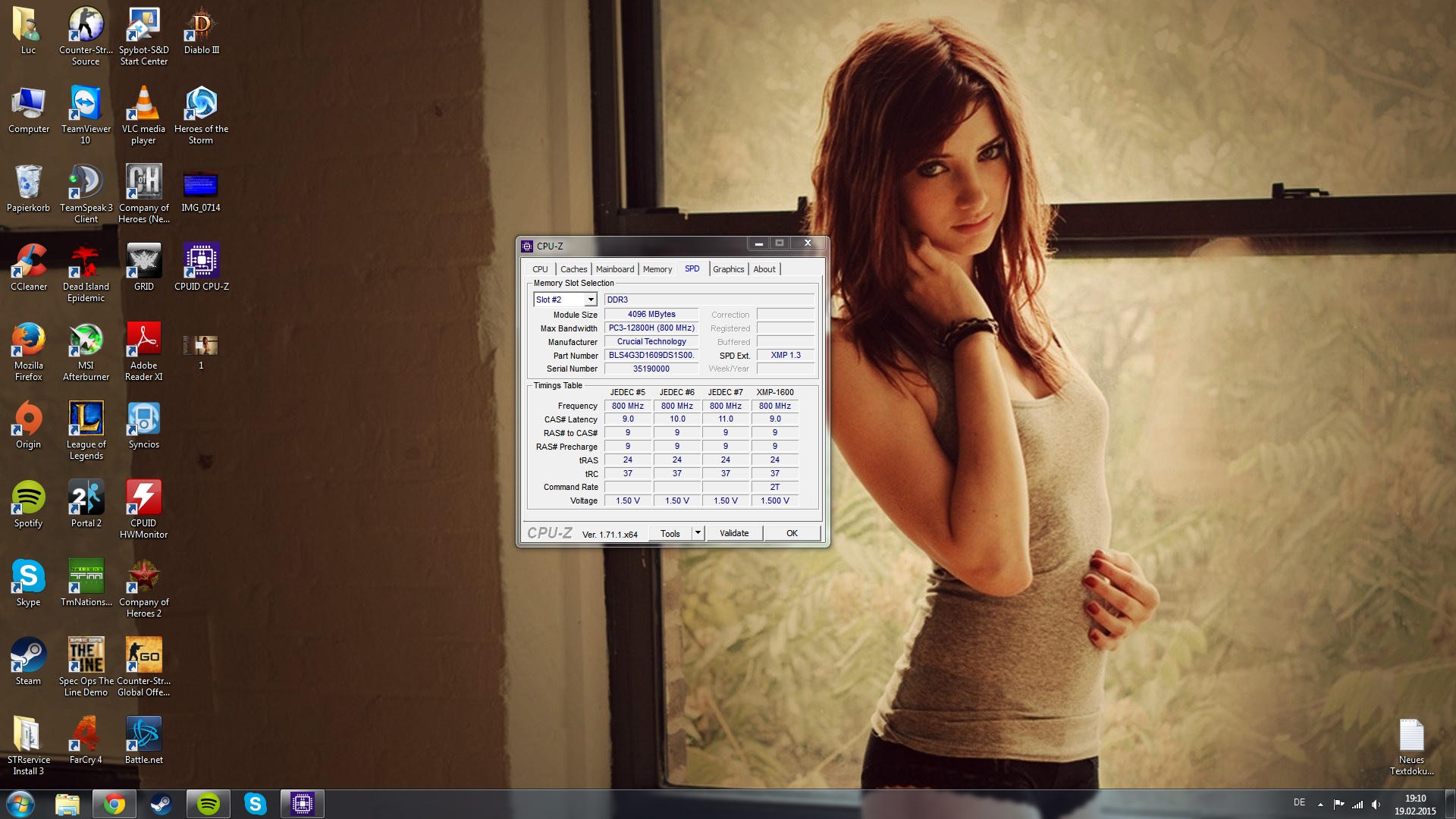

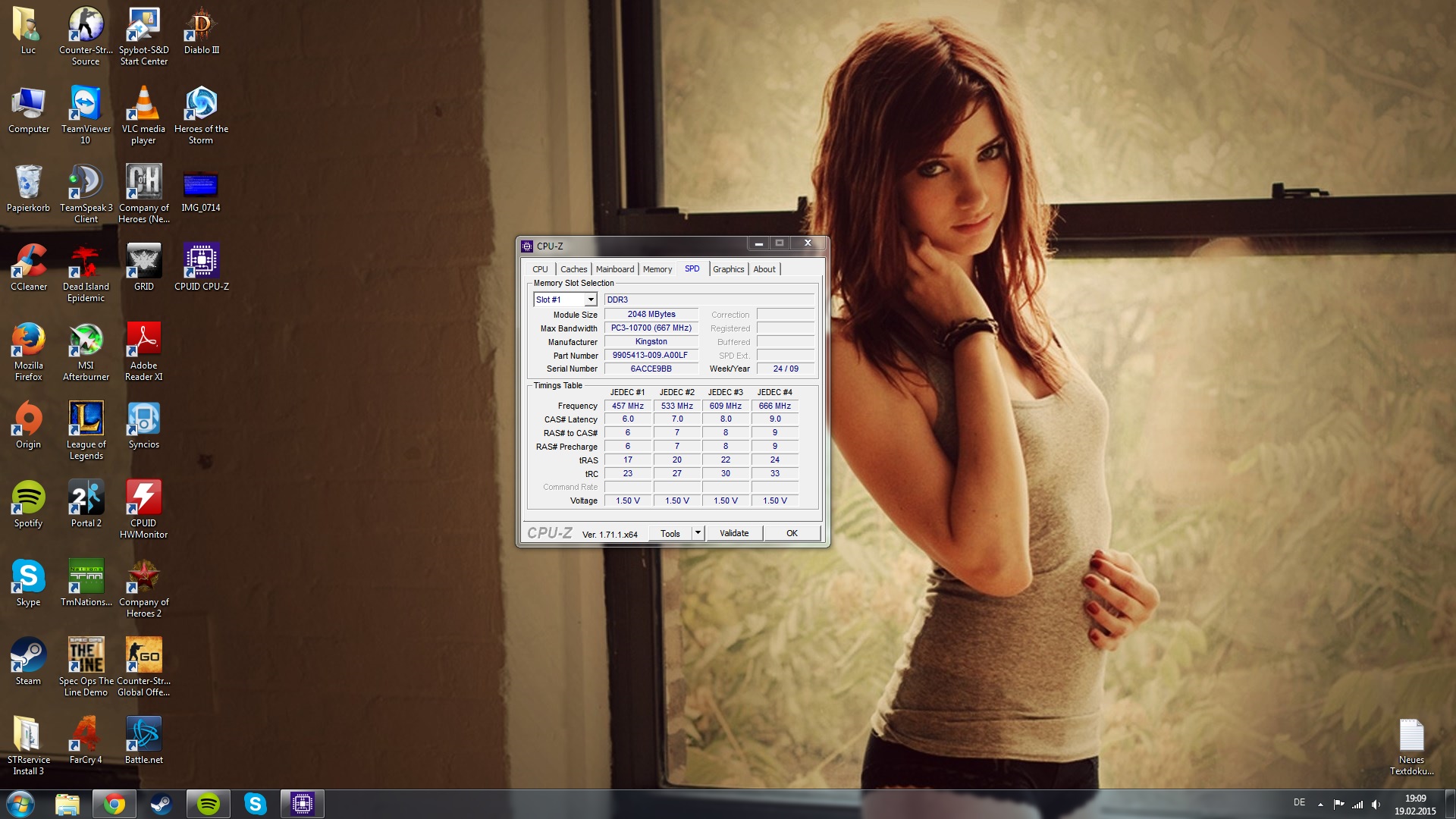

Hier einmal ein Screenshot vom Kingston Arbeitsspeicher und vom Crucial.

0x0A = unstable RAM/IMC, increase QPI first, if that doesn't work increase vcore
1.) Nimm die Rams von deinem Kumpel raus und schau dann ob der Fehler nochmal kommt. Ansonsten Mischbestückung verhindern. Wobei die Frage auch ist ob du wirklich 12 Gb Ram brauchst und dann für was.
2.) Timings an den langsamsten Ram angleichen oder die Timings noch weiter entschärfen. Oder und Spannung erhöhen. Da musst du aber Wissen was du machst.

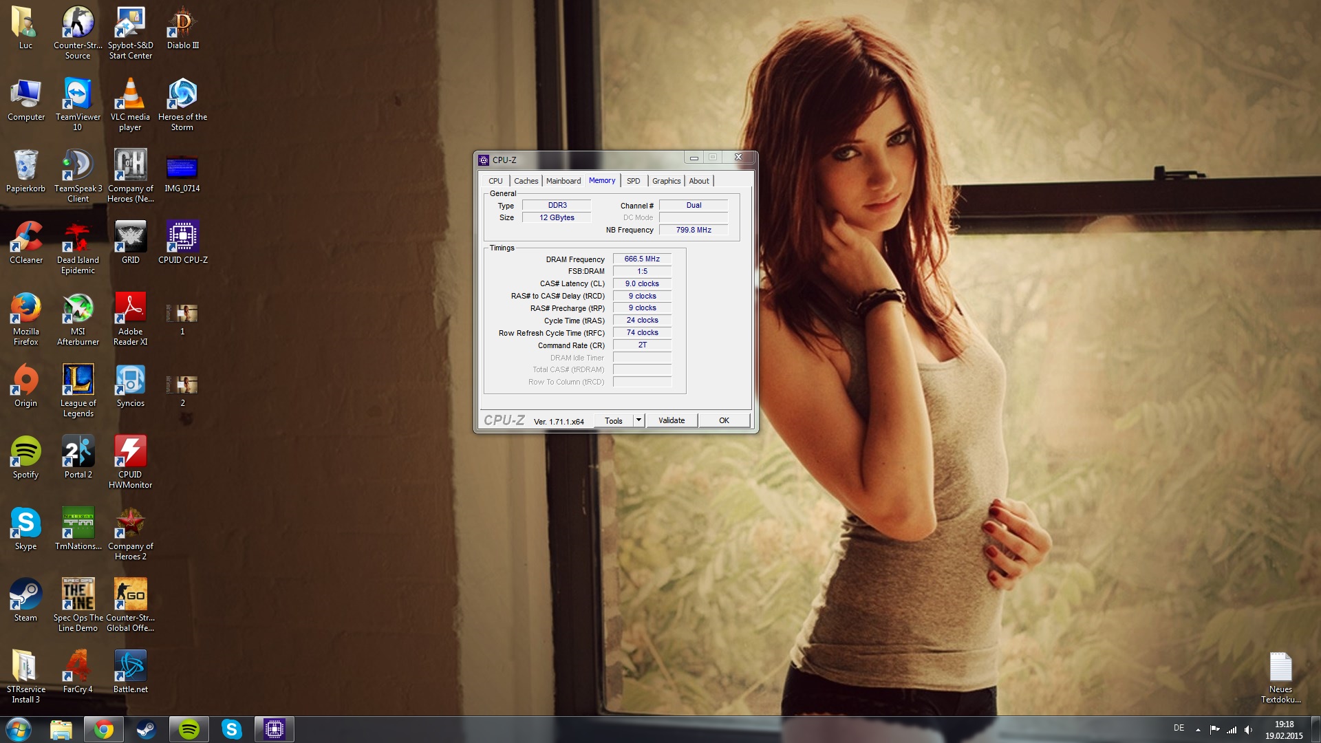

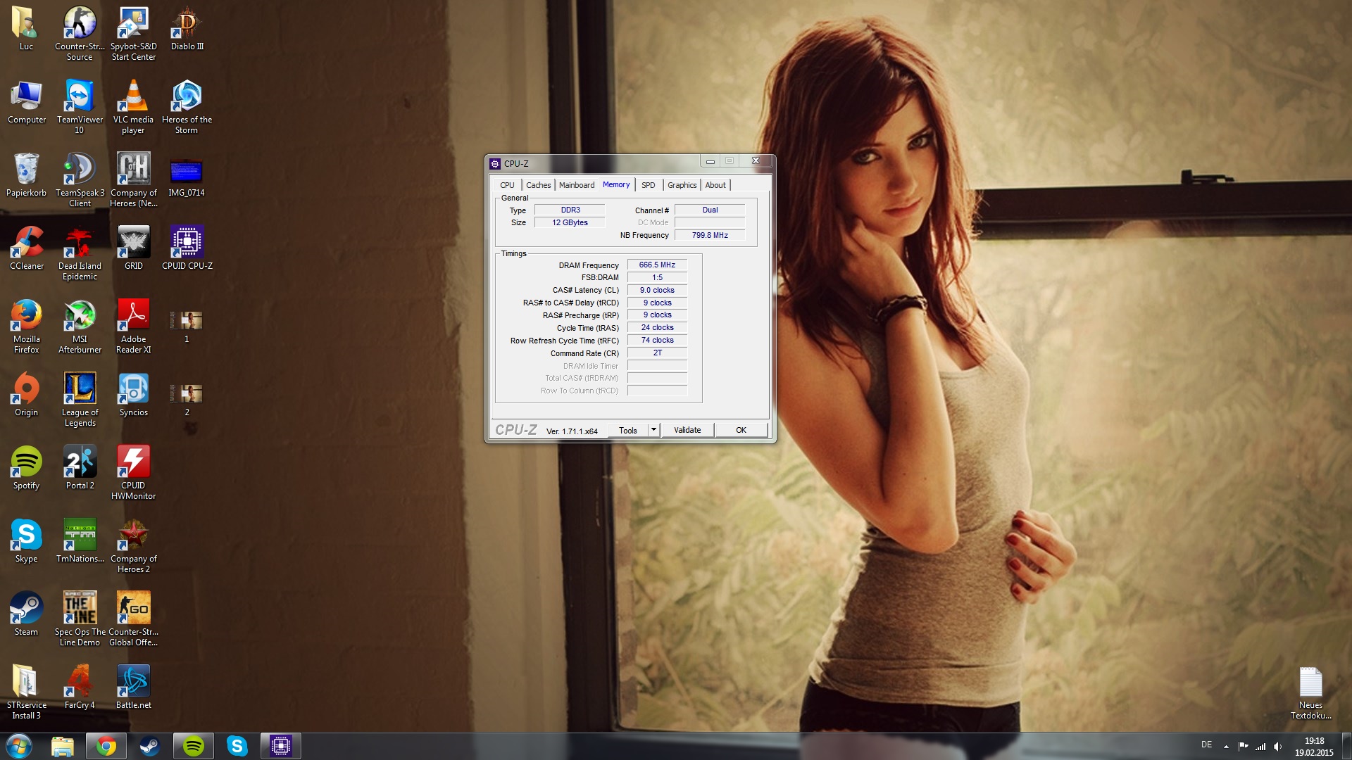

Hier wie gewünscht :)
trC im BIOS mal testen auf 37 stellen
ansonsten stimmen ja die Werte
aber mischen ist nie gut
ramspannung auf 1.55V anheben wäre auch noch ein versuch
und CommandRate auf 2T (CR) falls du das noch wo fixieren kannst
