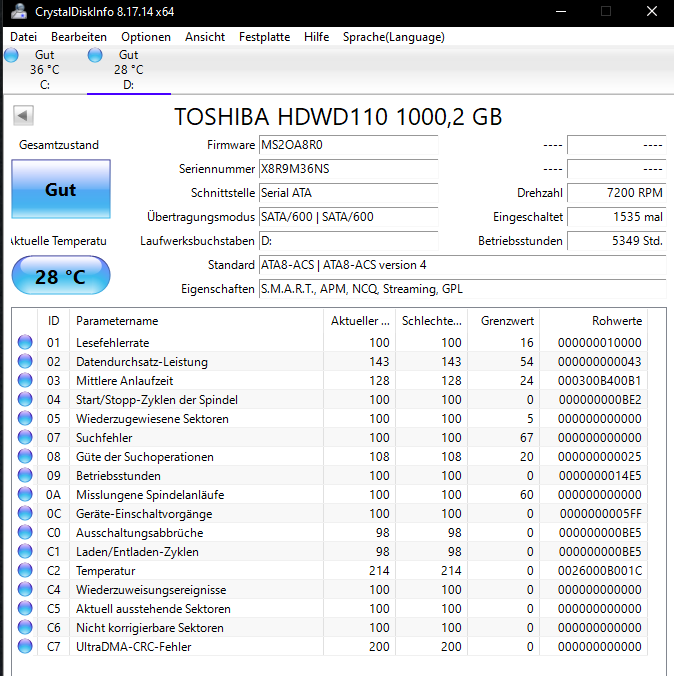

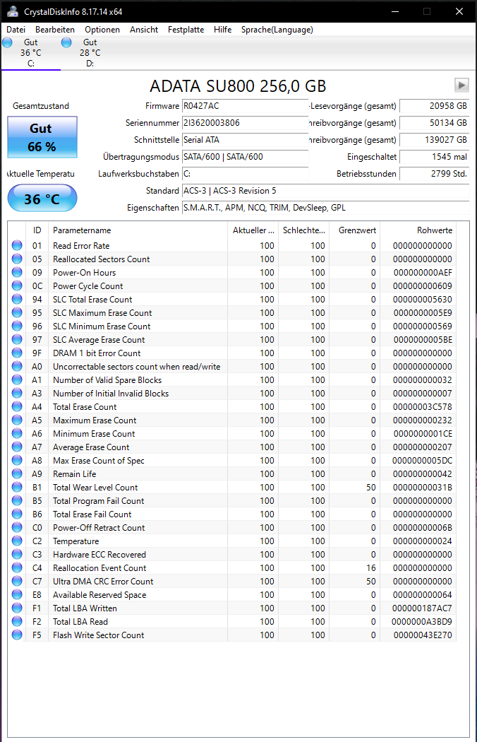

Sind die SSD/HDD in Ordnung? bitte mal Crystal Diskinfo runterladen und Screenshots der jeweiligen Lafwerke hier reinstellen Bitte Fenster aufziehen falls nicht alle Werte ins normale Fenster passen.

Hier die CrystalDiskInfo Screens
Denniss schrieb:bitte mal Crystal Diskinfo runterladen und Screenshots der jeweiligen Lafwerke hier reinstellen
